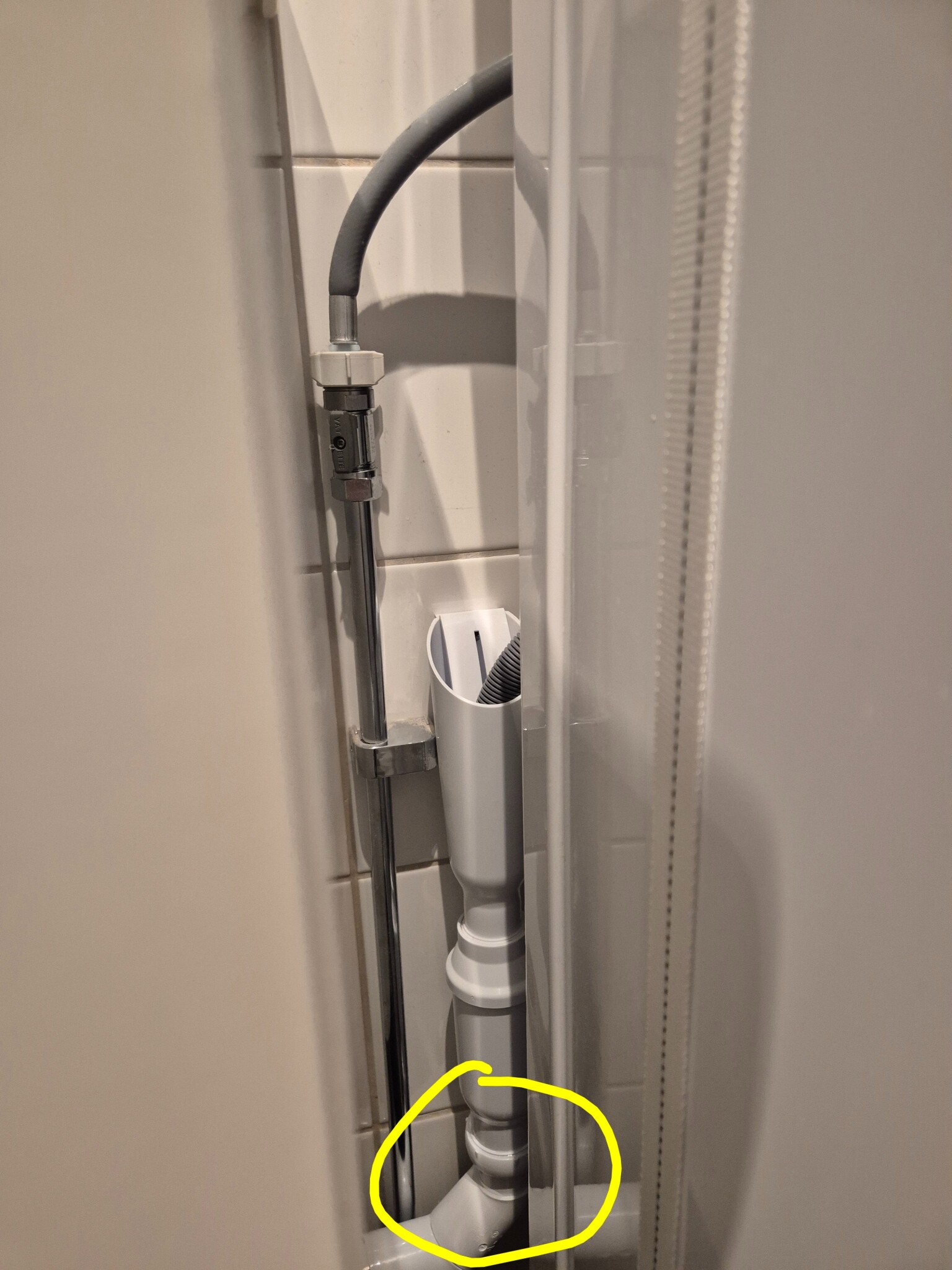

Hej! Har en tvättmaskin i badrummet installerad av VVS som är kopplad till handfatets vattenlås. Det har ett tag luktat lite konstigt efter körning av tvättmaskinen så kopplade isär rören där maskinen tömmer ner sitt vatten för att kolla om det var stopp (rensade även vattenlåset i handfatet, verkar som att det var där lukten kom i ifrån) I alla fall, så monterade vi ihop allt igen, men det läcker ändå lite vatten där jag ringat in med gult på bilden. Vattnet samlas liksom på den lilla kanten/skarven där. Inga stora mängder, men ändå vatten. Tycker att det ser rätt ut och att vi dragit åt ordentligt. Men någon kanske kan se vad som är fel? Eller ska vi försöka dra åt ännu mer?
Det kanske helt enkelt är enklast och billigast att byta vattenlåset själv om du inte kan få det befintliga rent och tätt?
