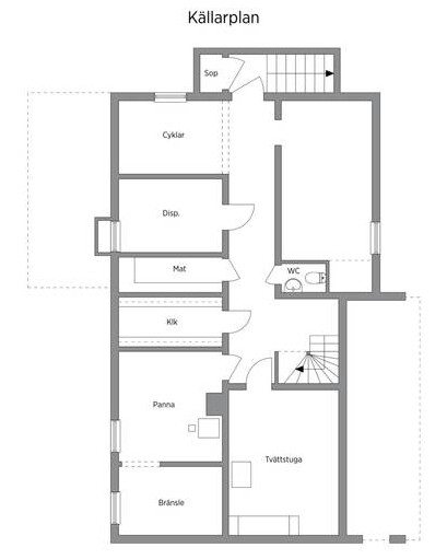

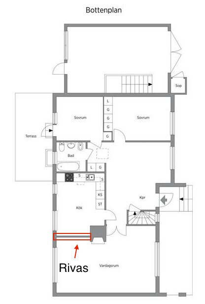

Skulle behöva hjälp med att avgöra om en vägg är bärande i vår villa.
Huset är ett enplans tegelhus med källare.
Väggen som önskas rivas är vad kan kan känna reglad med gips eller träpanel och går mellan kamin och yttervägg.
Något som ska kolla upp ytterligare för att ha lite mer att gå på?
  • Bottenplan ritning med vardagsrum, kök, bad, sovrum, terrass, soprum och trappa. Röd pil och text "Rivas".
  • En ritning av en källarplan, innehållande sovrum, cykelförvaring, mat- och kökutrymmen, pannrum, bränsleförråd, dispens, och tvättstuga.
Den är med stor sannolikhet inte bärande. Det finns ingen vägg i källaren under denna vägg heller. Ta en sväng upp på vinden och se om det är w-takstolar, då kan du lugnt ta ner väggen.
