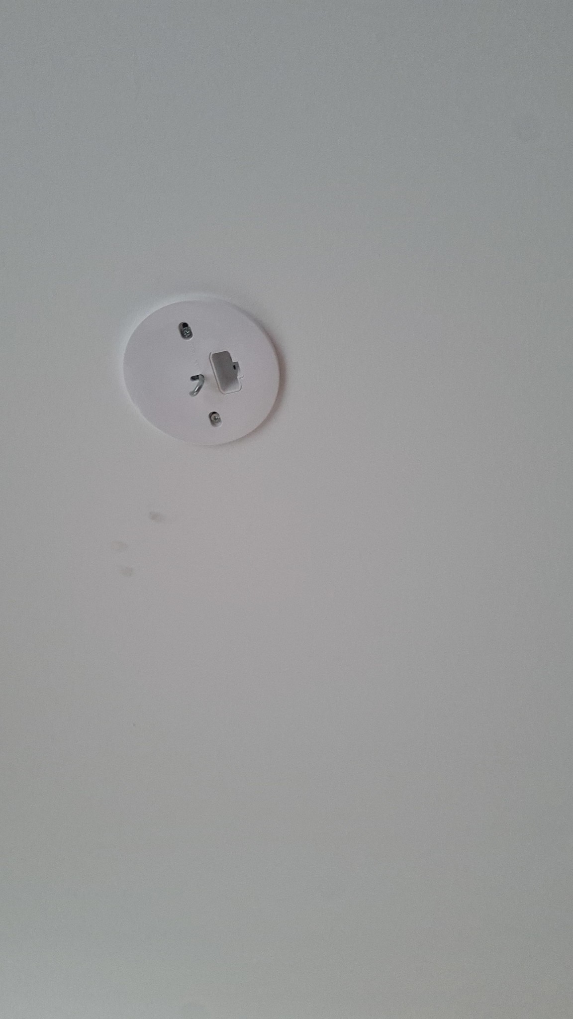

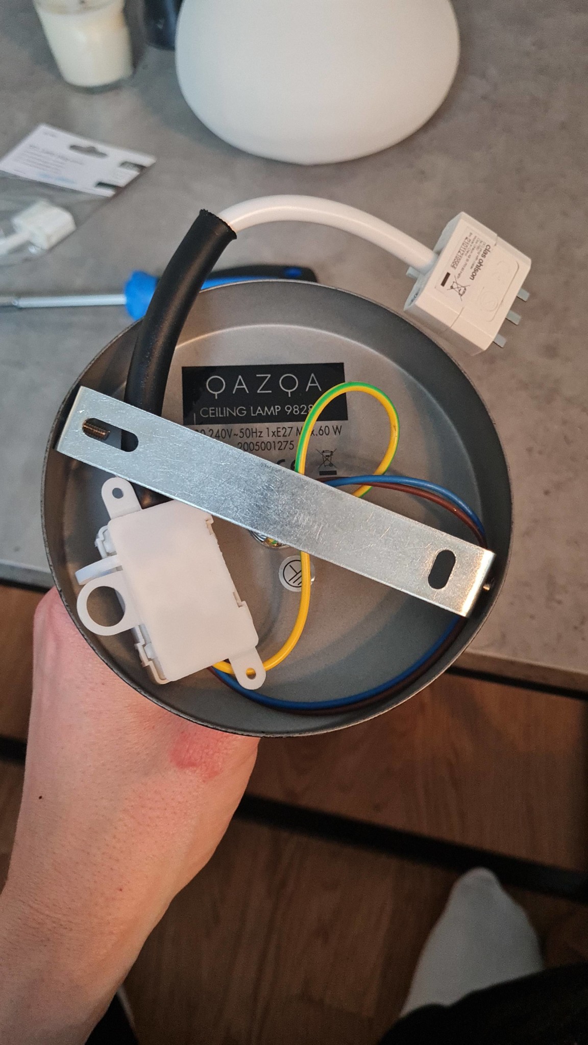

Hej! Ska sätta upp en lampa för första gången, antar att jag behöver få bort takkroken för att kunna sätta skruva fast plåten som sitter på lampan?
Är inte möjligt att skruva loss kroken, behöver jag köpa ett nytt lamputtag eller finns det något annat sätt att fästa lampan?
Tack på förhand
  • Tak med vit plafond och en borttagen krok, redo för montering av lampa.
  • Hand håller en taklampa med installationsplatta och elkabel framför en takkrok.
Genom att vrida kroken helt åt ena hållet så går det sedan att vinkla kroken så att den ligger plant med uttaget å då går det att dra bort kroken.
(Ser ut att vara sådan modell iaf.)
Passar hålen i fästbygeln skruvarna i takdosan/lamputtaget?
