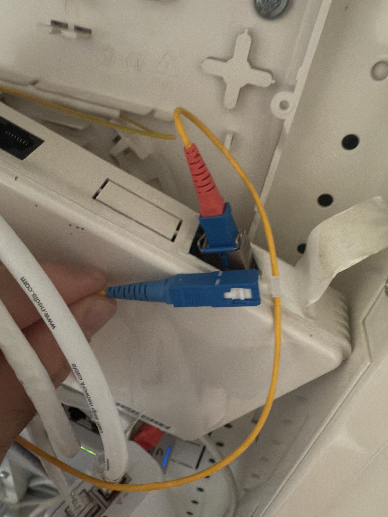

Ersätta fiberomvandlare, hjälp mig att navigera rätt bland djungeln
Hej! Jag bor i en BRF som har giber via Telia. Vi har 500/500mbit-internet som ingår och jag brukar snitta runt 500-510+ både upp och ner (oavsett när på dygnet).
Då jag flytta min NAS till min lägenhet ökade jag min bredbandshastighet till 1000/1000. Min hastighet (mätt helt trådat) varierar mellan 800-920mbit där nerdströms ofta ligger runt 800mbit/s medan uppströms ligger på 900mbit/s.
Vi har haft flera i BRF som klagar om ostadigt internet och fått sin mediaomvandlare utbytt mot en mindre mer modern. Våra lägenheter byggdes 2015 så omvandlaren som sitter där idag är inte den nyaste. Jag funderar på ifall mediaomvandlare gör att jag får en högre och mer stabil gigabit-hastighet.
Några frågor:
Omvandlaren jag har idag är en CTS hes-3106-plus. Jag använder enbart bredband från omvandlaren, ingen IPTV etc.
Jag har en ubiquitit 10gbit-switch på väg hem till mig, borde jag inte kunna återanvända den som omvandlare genom att stoppa in SFP in i den?
Några frågor:
- Jag har två optiska kablar i mediaboxen, men enbart en är inkopplad. Ifall jag använder båda, fungerar de som sändare/mottagere i en kabelomvandlare som tar sändare/mottagare separat?
- Min fibelkabel är gul, jag tolkar det som att jag har "singel mode"-kabel?
- Ifall jag har "singe mode" så är det våglängderna 1550nm/1310nm som min omvandlare bör stöjda?

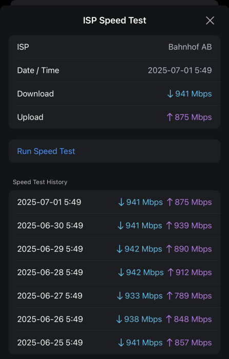

Min router mäter hastigheten hemma varje dag. Här kan du se vad jag får med ”modern omvandlare” som sedan går med cat-kabel till en UDM PRO. Har några kopplingar på cat-kabeln påväg till routern så jag tycker det är en okej hastighet.

Det du har är en BiDi (BiDirectional) modul. Man skickar ljus med två olika våglängder (det heter normalt våglängder när vi pratar ljus. inte frekvenser)
Singlemode fiber eller inte har inte med det att göra.
Men troligtvis är det just en singlemode fiber du har och med en enkel SC kontakt.
Vilken våglängd du har borde du se på modulen som det ser ut som du kan dra ut med det har rätt liten
Jag hoppas du har beställt en router och inte en ren switch. En router har NAT och brandväggsfunktioner men ibland kan även switchar ha det. Jag kan dock inte Ubiquitit utbud.
Om du kan stoppa fibern direkt i routern/switchen beror på mycket. Ofta skickar ISP datat i VLAN kanaler som omvandlaren splittar till de olika ETH uttagen, oavsätt hur mycket tjänster du har. Men om så och du har den informationen så kan det funka. Hör med leverantören.

Gul kabel med blå SC kontakter är vanligtvis single mode. Har själv aldrig sett något annat.
Din omvandlare (CTS) stödjer sfp-moduler. SFP-modulerna är de som använder olika frekvenser. När switchen kommit hem kan du flytta över SFP modulen till den. Det kommer fungera bra bara switchen accepterar modulen.
Sen kommer vi till frågan om det kommer fungera "bättre". När det gäller länkhastigheten så kommer man aldrig upp i 1000Mbit nyttohastighet på en 1G-länk. Max beroende på omständigheter är ca 950Mbit.
Enligt mig så blir hela denna övning onödig då man max kan få 50Mbit mer totalt. Men man kan ju roa sig att kontakta Telia kundtjänst och få dem att försöka få 900 att bli 1000.
