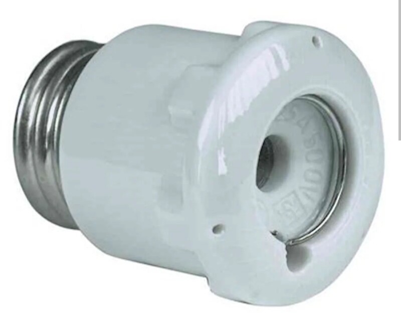

Får jag gissa att propphuven sitter där
Propphuv med gänga, utan insatt propp, används i gamla elcentraler för säkringar.

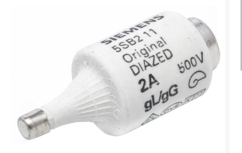

men säkringen/proppen/diazeden är borta?
Siemens diazed-säkring 2A 500V, modell 5SB211.
