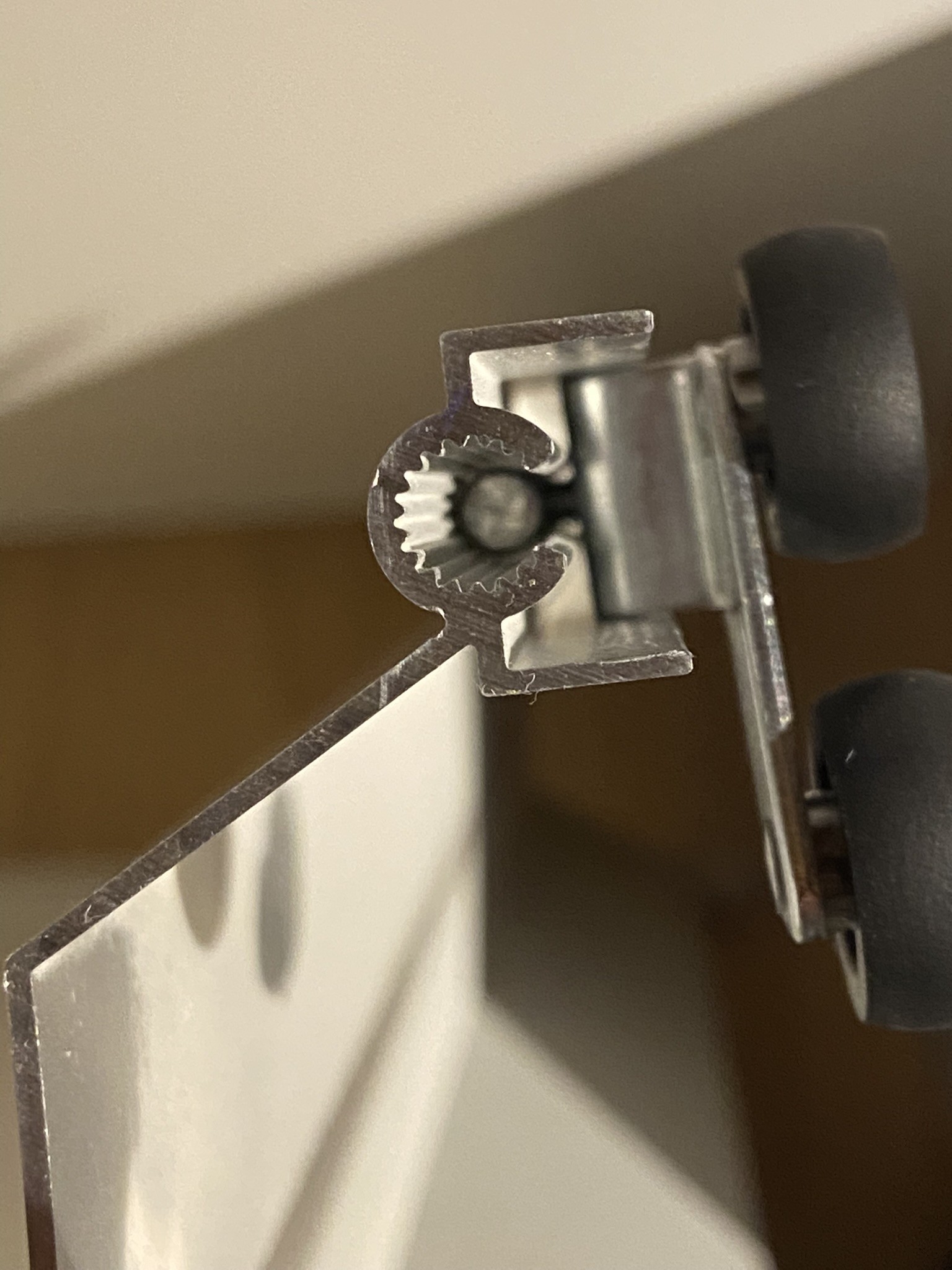

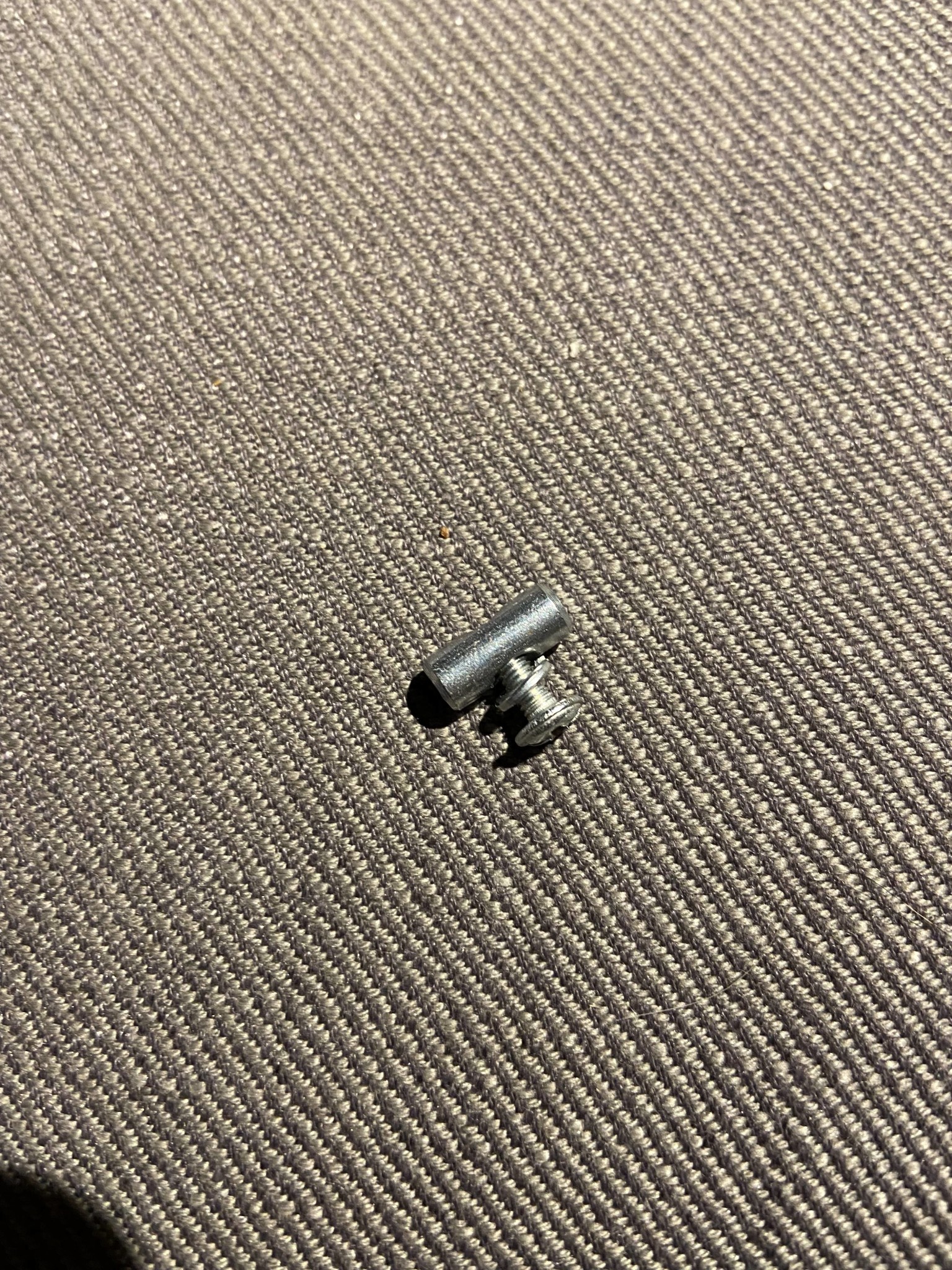

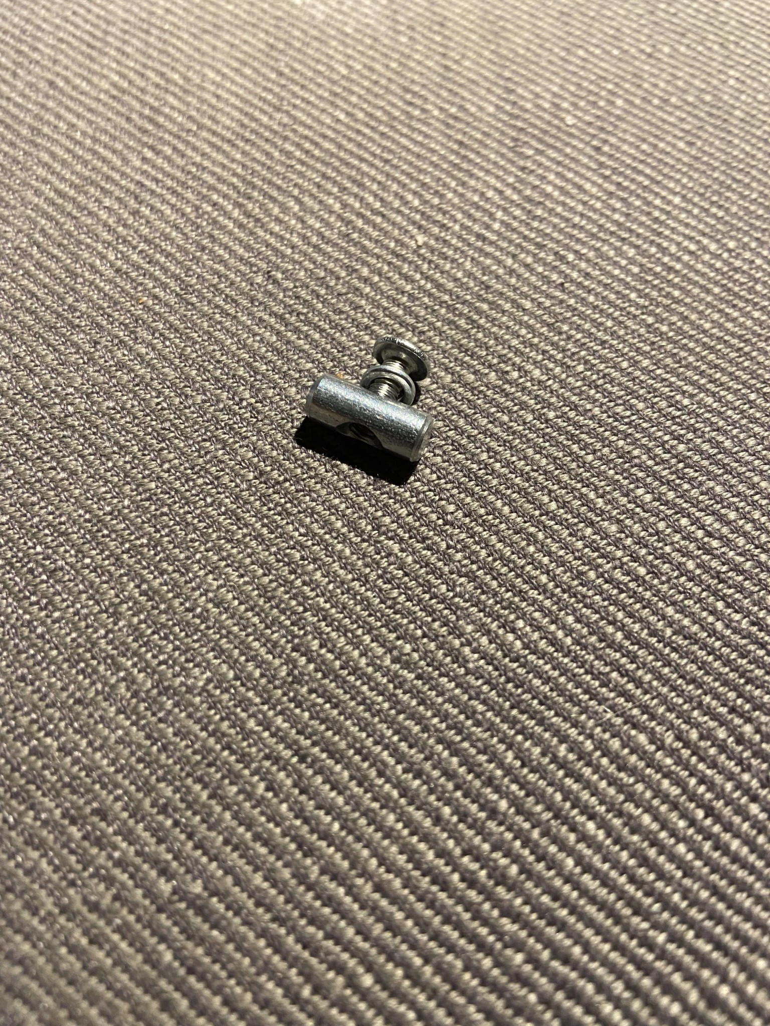

Jag passar på att kapa den här tråden - är det någon som vet var man kan få tag på en sargsprint som är ca 4mm i diameter (längden spelar ingen roll - typ 10-20 mm) och tillhörande skruv på ca 10 mm längd och 2-3mm i diameter (vet inte vilket m-nr det är). Se bild. Jag behöver det för att fästa in soft close till ett par skjutdörrar, den som monterade det initialt gjorde ett skitjobb så sargsprinten försvann, eller så satte de aldrig i någon sargsprint.
Hoppas nu att det är rätt ord - sargsprint alltså.

Tillverka en egen? Hitta lämplig rundstav och borra och gänga den?

Kolla husvagnstillbehör, sitter sånna stopp i skenan t man har påsmarkis.
Finns exempelvis hört ,dock rätt dyra.
https://campout.se/fortalt-markis/m...ma-caravanstore/stopp-for-mariksskena-2-p.php
Edit: kanske lite för grova...

Hej ni som engagerade er med tips ang. min trådkapning!
Jag tröttnade på att leta efter rätt grej på Google, Sifverts skruv hade inte det jag behövde och jag har inte verktyg att borra hål i och gänga en lämplig rundstav (älskar dock diy-andan i förslaget!).
Jag körde till slut på en M3-mutter jag hittade på Clas Ohlson som med rätt vinkel precis passade in i skenan. Känner mig lite som MacGyvers kusin från landet med den lösningen och är helt tillfreds med det, haha!
