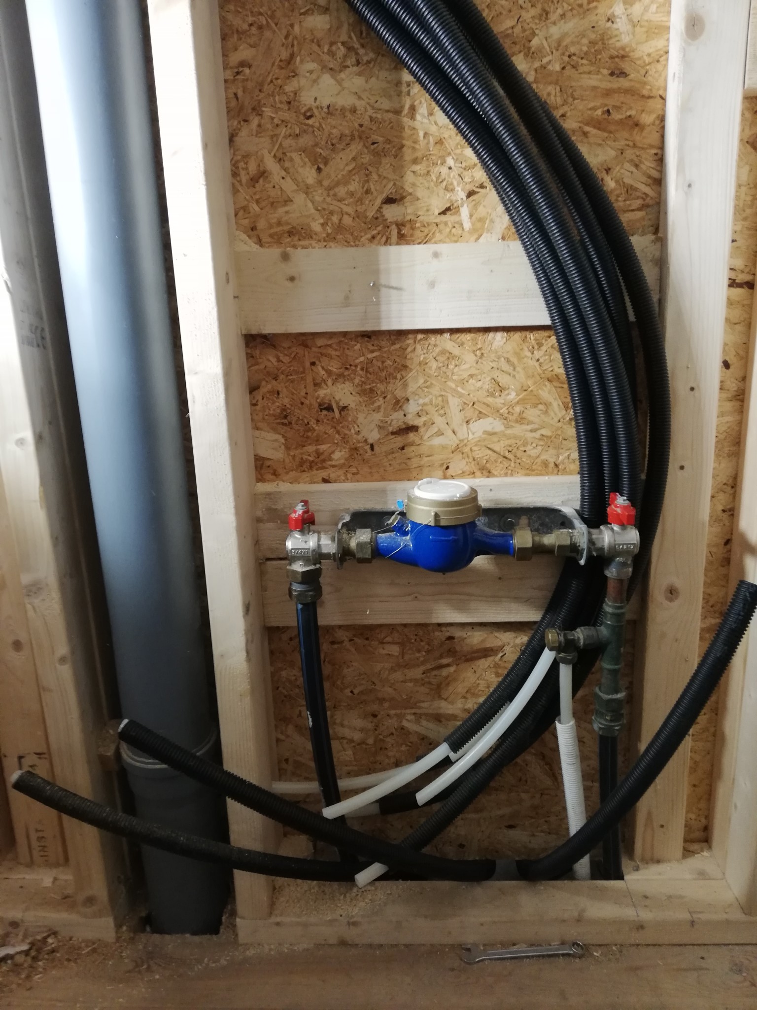

Har lurkat på denna sidan i flera år. Men nu skulle jag behöva er hjälp.
Ska dra nytt vatten från vattenmätare. Till 2 badrum.
Men jag skulle behöva hjälp med hur jag kopplar på allt. Och vad jag behöver.
Peka gärna med hela handen!
Och gärna länkar till vad jag behöver.
Skulle verkligen uppskattas!
Tack!

Finns hur många varianter som helst på rörkopplingar för PEX-slangar och alla varianter därav. Vissa klämringskopplingssystem fungerar med PEX, om man använder en speciell stödhylsa. Vanliga klämringskopplingar är dock inget förstahandsval idag.
I första hand bör du välja fördelare, kopplingar etc av samma märke som den slang du använder. Då behöver du inte fundera så mycket. Står i monteringsanvisningen exakt vad som passar med vad.
I andra hand så köper du kopplingar som är generellt avsedda för den slangdimension du har. Både diameter och väggtjocklek måste stämma eftersom nästan alla kopplingssystem för PEX bygger på en invändig hylsa med tätning och något slags utvändig ring eller hylsa som klämmer ihop slangen runt den inre hylsan när kopplingen skruvas ihop. Generella kopplingar finns både som halvkopplingar (till exempel EZZE) och som kopplingssatser som ersätter mutter och klämring i en klämringskoppling (till exempel Vatette). Inte på något vis sämre än slangtillverkarnas grejer, men de kräver att du själv håller koll på vad som passar ihop utifrån mer generella monteringsanvisningar.
