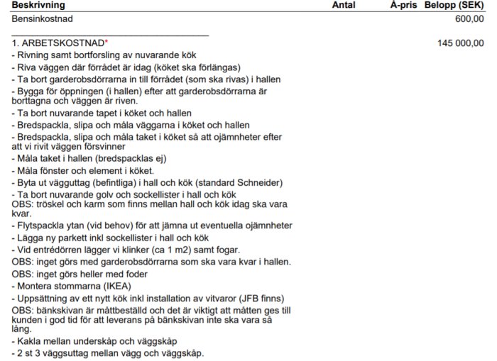

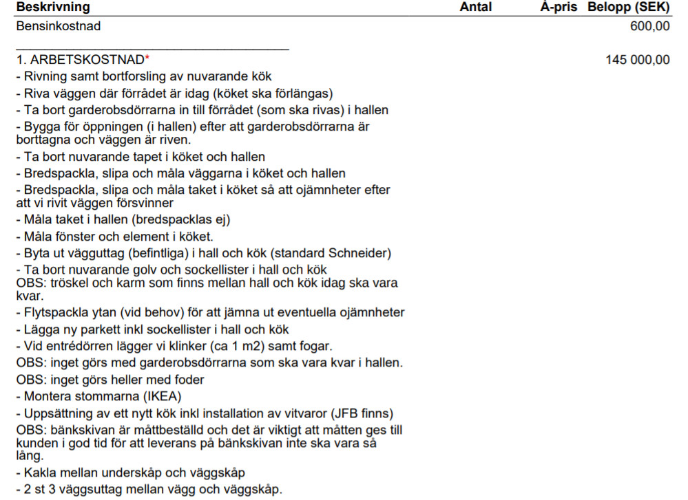

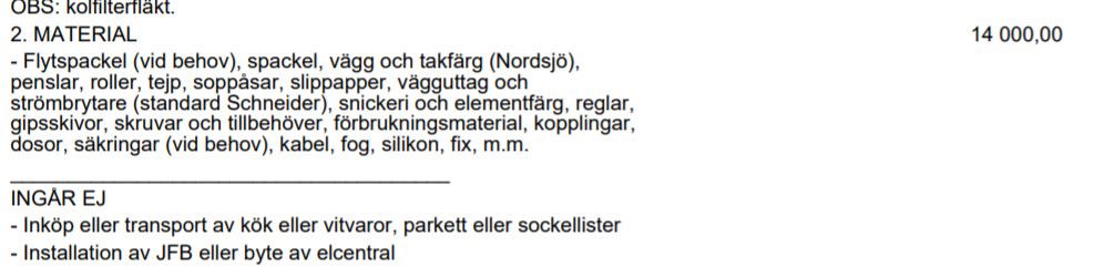

Har nyligen fått min allra första offert och har svårt att avgöra om det är ett ockerpris eller ett skäligt sådant. Det är då en köksrenovering med ingrepp i icke-bärande vägg och renovering av hallen som ska göras.
För info kan det vara bra att veta att köket är drygt 15 kvm och hallen lika stor. Vill ni proffs hjälpa mig med synpunkter?

Det är ju rätt omöjligt för någon i forumet att veta hur lång tid det tar att t.ex. riva just din vägg eftersom det beror på konstruktion och storlek. Jag gissar att firman var hos dig i en halvtimme och fick en massa information innan de kunde göra en kalkyl.
Det du behöver göra för att veta om det är en rimlig prisbild är att få fler företag att lämna offerter.
Att anlita ett företag för att montera ihop Ikea-stommar är dyrt och det kan vara billigare att köpa köket på ett ställe som levererar färdigmonterade stommar om man inte kan montera ihop dem själv.
