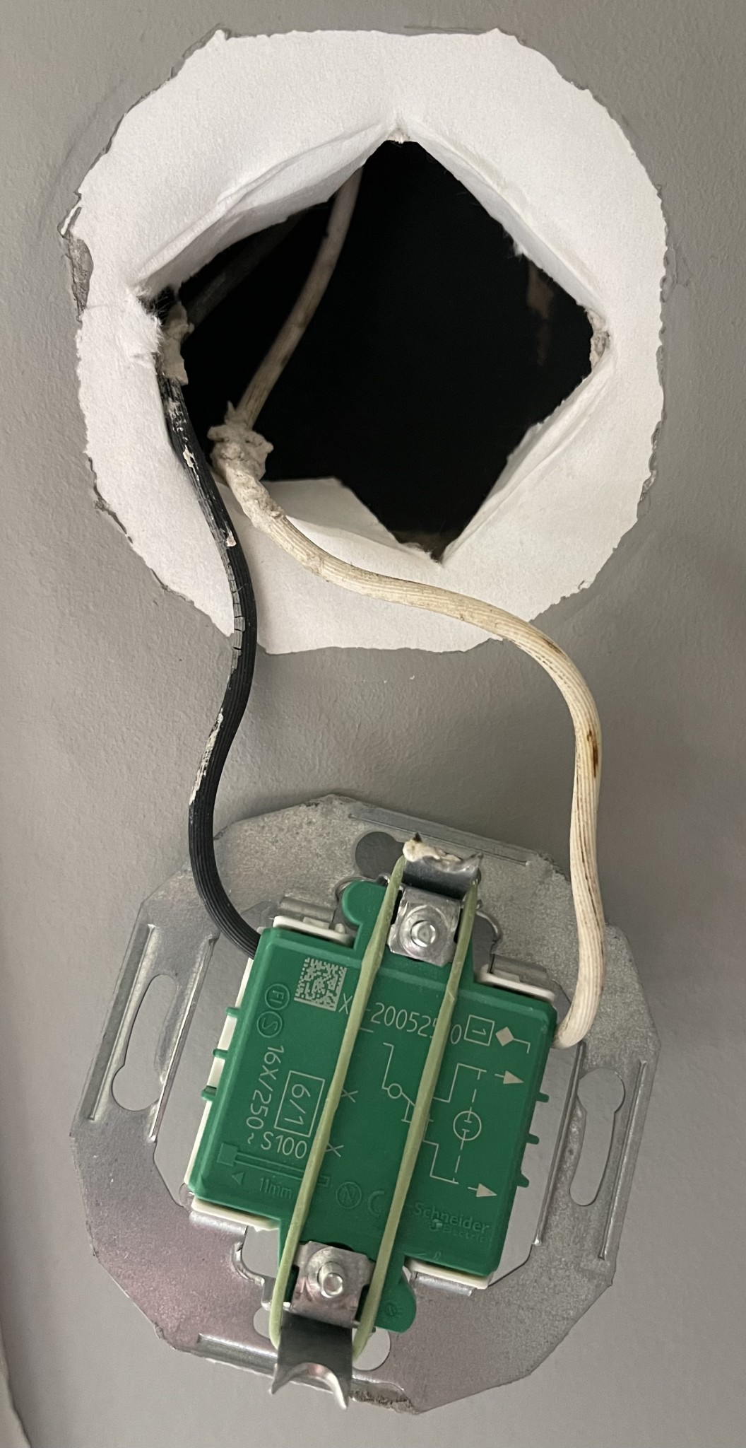

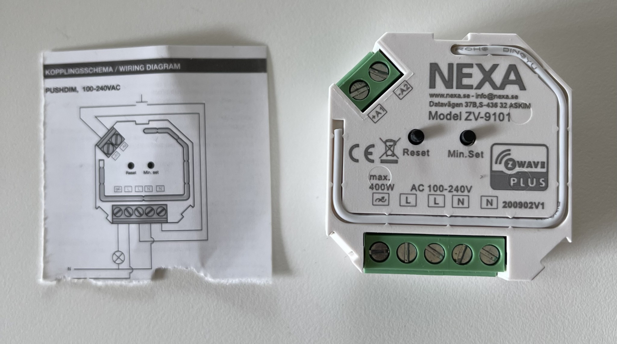

M Martin Karlsson2 #1 Medlem · 3 inlägg 13 okt 2021 13:36 Martin Karlsson2 Medlem 3 inlägg 13 okt 2021 13:36 #1 Hej! Jag skulle behöva lite hjälp från en vänlig själ här på forumet gällande hur jag ska koppla in en nexa zv-9101 dosdimmer bakom en återfjädrande brytare. Att det endast är två sladdar i väggdosan gör mig lite osäker… Inloggade ser högupplösta bilder Logga in Skapa konto Gratis och tar endast 30 sekunder Inloggade ser högupplösta bilder Logga in Skapa konto Gratis och tar endast 30 sekunder #koppla #nexa
E etompau #2 Medlem · Skåne · 14 931 inlägg 13 okt 2021 13:39 etompau Medlem Skåne 14 931 inlägg 13 okt 2021 13:39 #2 Mottagaren behöver anslutas till neutralledare (N) för att fungera. Om du inte kan få fram denna till dosan kommer aldrig mottagaren att fungera. Mycket vanligt problem/fråga.
