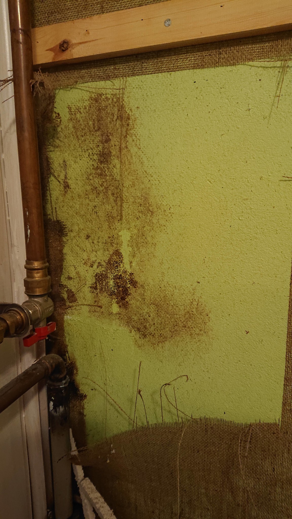

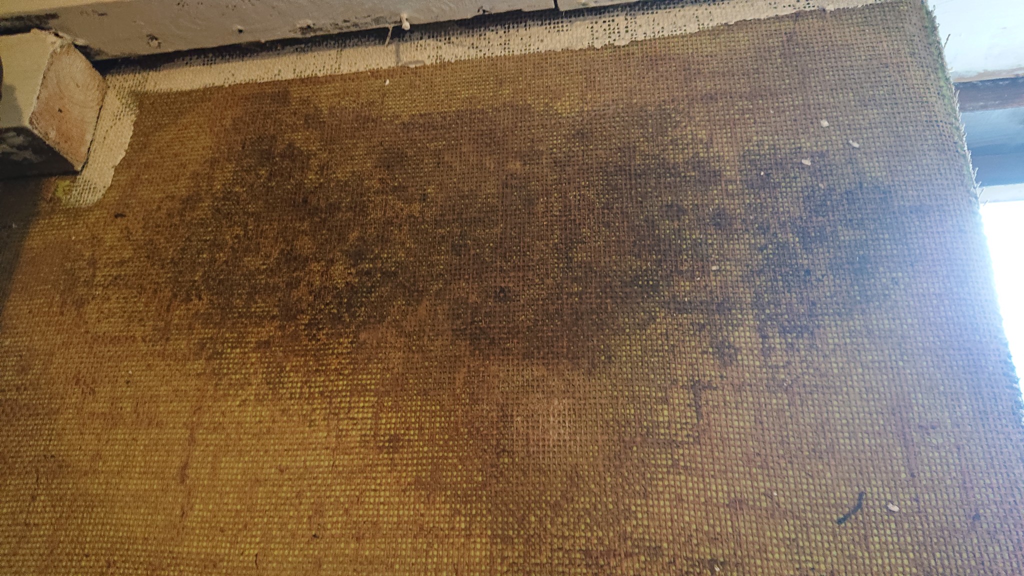

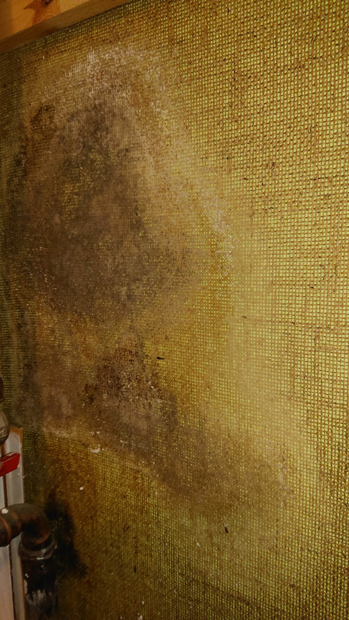

Rev träpanelen i vårt sovrum i källaren igår då jag känt att något inte stått rätt till. Mycket riktigt, bakom panelen har förra ägaren isolerat med frigolit?!!!
Mot yttervägg bakom ett oisolerat kopparrör hittade jag detta.
Vad är det för typ av mögel månne?

Kan inte svara på vilket mögel det är men är de en putsad vägg där bakom?
Isåfall hur ser den ut?

Vet ej om den är putsad, mig veterligen är grunden helgjuten.
Stjärnskottet som petat i rummet tidigare har iallafall målat väggen bakom juteväven grön. Samma gröna färg som vi hittat på vissa innedörrar, förmodligen ingen färg som andas.
Tog bort juteväven, är det möjligt att jag varit orolig i onödan? Vägg med borttagen juteväv som visar mögelskador och en röd ventil på en vattenledning.
L Lostic skrev:
Tog bort juteväven, är det möjligt att jag varit orolig i onödan? [bild]
Ja väggen ser ju fräsch ut. Jag hade liknande i min källare dock ingen väv bakom panelen. Men jag rev ut allt trä som fanns och ska putsa väggen och måla med någon färg som andas. Alternativet är ju stål reglar och gipsskivor
