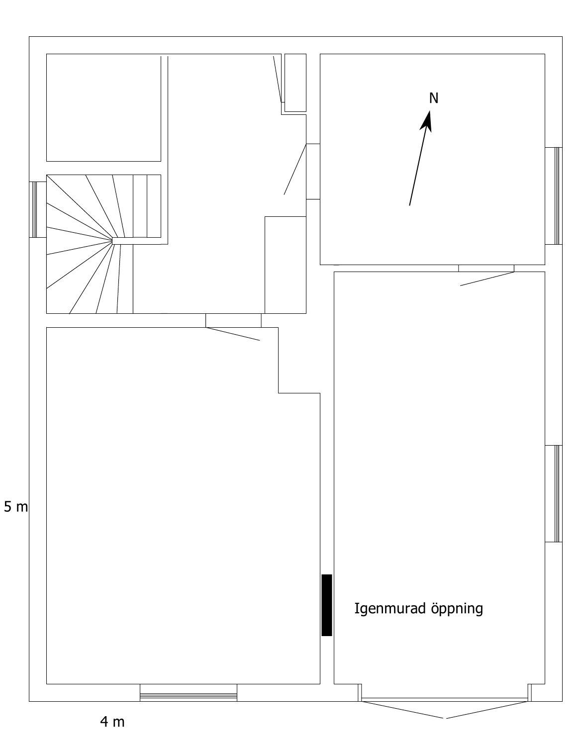

Vi bor i ett hus med 70 år gamla gjutjärnsstammar och det börjar bli hög tid att göra något åt dem. I samband med det funderar vi även på att göra om ett rum till tvätt, tork och minispa, och vi tar gärna hjälp av forumet för att spåna ideer, planlösningar och kloka tips.
Rummet syns längst ner till vänster på ritningen, är ca 5 x 4 m, och har ett källarfönster fönster i sydöstläge. Alla väggar är bärande men det finns en gammal igenmurad öppning mot det som tidigare var garage.
Vad det måste finnas plats för:
Tvättmaskin
Torktumlare
Utrymme för lufttorkning
Utrymme för att vika tvätt
Vask för grovtvätt, blötläggning etc.
Dusch
Badkar modell större (2 vuxna ska få plats bekvämt)
Funderingar:
Toalett?
Huset är 1.5 plan + källare (100 + 67 m2) och det finns redan två toaletter (på entre och övre plan). Vi funderar därför på att skippa toalett i källaren också, är det oklokt?
Ta upp den gamla öppningen mot garaget? Nackdelar: mindre väggyta för maskiner, hyllor, skåp, etc. Fördelar: Nära till grovingång för lätt åtkomst till avspolning samt få ut tvätt till torkvinda.
Bygga eget litet rum för spadel (dusch, bad och ev toalett)? Nackdelar: väggar tar plats och gör att allt känns trängre. Fördelar: lättare att göra spadelen “mysig”, slippa se tvätt på tork och maskiner, det går att stänga om sig när man badar/duschar. Delar av väggarna skulle kunna utgöras av betongglas för att skapa en öppnare känsla och få in mer ljus.
  • Planritning av källare med markerad igenmurad öppning. Rummet längst ner till vänster är ca 5 x 4 m, med sydöstligt källarfönster.

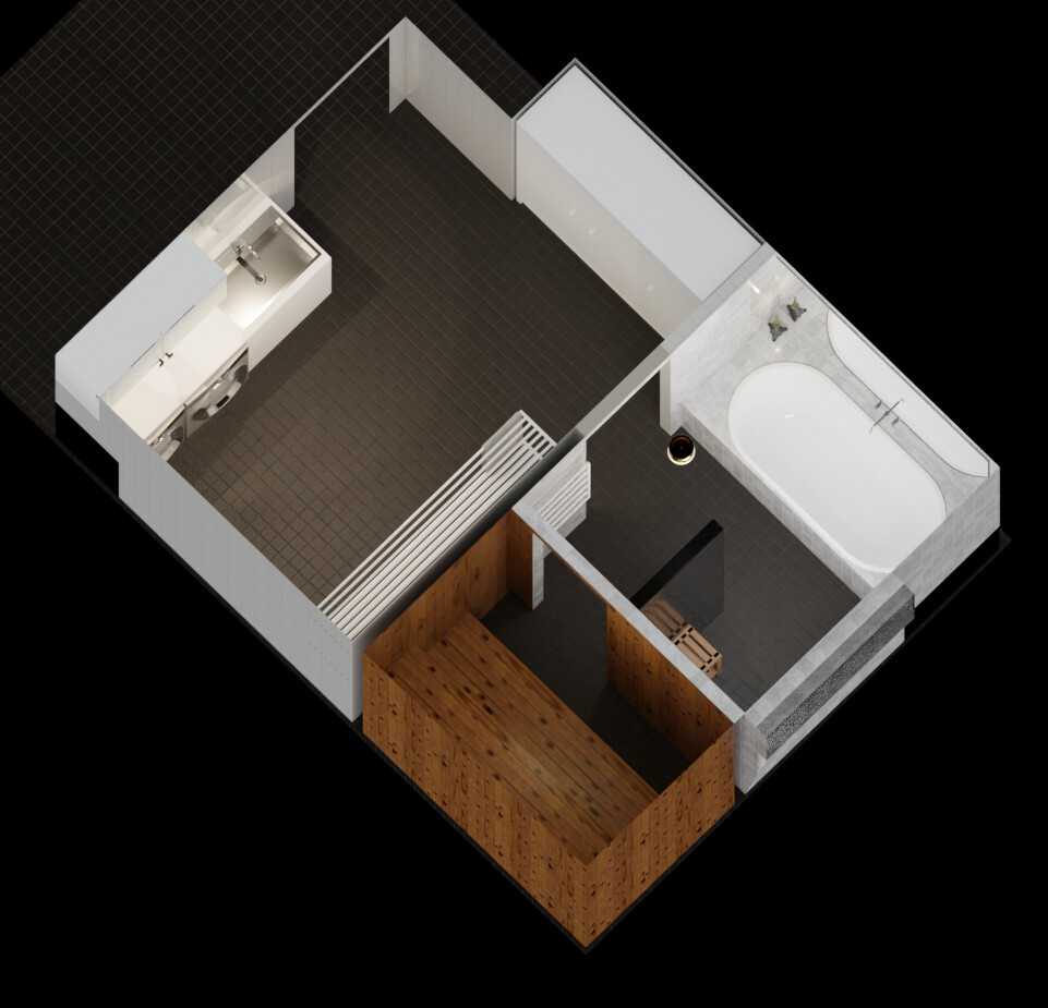

@ThBSTHLMs tips om Rayon var väldigt användbart. Efter en mängd skisser har har vi landat i två alternativ. Bjuder även på lite renderingar gjorda i blender.

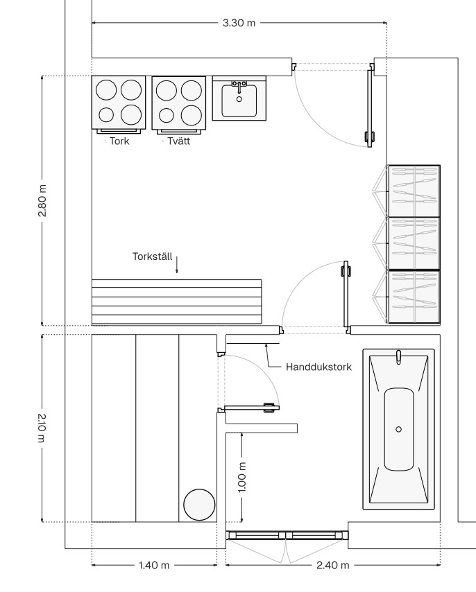

Alternativ 1 Är funktionsmässigt maxat och vi klämmer in både bastu, badkar och rymlig dusch. Priset är trängre och lite förvaring i själva badrummet. Öppnade badrumsprodukter får stå på div små öppna hyllor i dusch resp bad, övriga badrumsprodukter får använda lite plats i en av garderoberna utanför
Planritning av badrum med bastu, badkar och rymlig dusch. Visar placering av inredning och mått: 3,30 x 2,80 m, bastu 1,40 x 2,10 m.
3D-rendering av ett badrum med bastu, badkar, dusch och handfat. Platsbyggd förvaring, samt torktumlare/sorteringsutrymme visas.

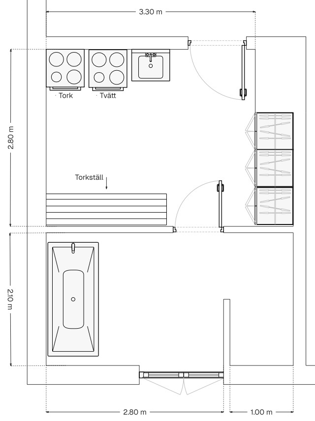

Alternativ 2 Har bara badkar och stor dusch, men också gott om plats både för förvaring dekoration.
Planritning av badrum med badkar, torkställ, och två dörrar. Mått anges: 3,30 m x 2,80 m och 2,10 m x 2,80 m. Kök med diskho och vitvaror.
3D-rendering av ett badrumsalternativ från ovan, med badkar, rymlig dusch, bastu, och förvaring i ett modernt designat utrymme.
Funderingar:
- Är 210 x 140 cm för litet och trångt för att vara en rimlig bastu?
- Kommer alt 2 kännas trångt och "labyrintiskt"?
- Har alt 1 alldeles för mycket död yta?

Har du funderat på att flytta väggen (60-100 cm) mellan tvättstuga och badrum så att tvättstugan blir mindre?
Då kan du få in förvaring i badrummet. även i alternativ 1.

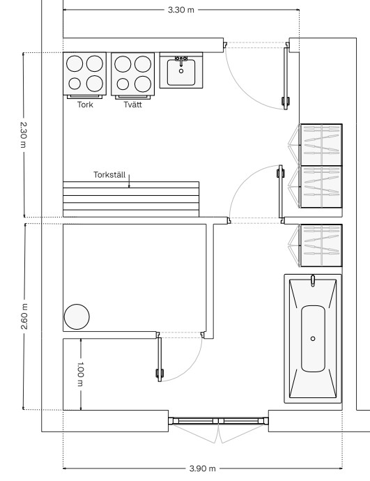

Menar du något i stil med detta?
  • Planritning av ett rum med torkmaskin, tvättmaskin, tvättställ, badkar och torkställ. Mått: 3,90 x 2,60 meter.
16386
BirgitS
Ja, det tror jag är ett bättre utnyttjande av rummen, bättre balans när det gäller rummens storlek och trängsel.
16386
Eter att ha gjort en ny rendering och diskuterat lite så landar vi i att alternativ 3 mest skapar korridorer i badrummet och inte ger så mycket användbar yta, samtidigt som den stjäl användbar yta från tvättstugan.
3D-ritning av badrum och tvättstuga, visar korridorsliknande layout med separat badkar och dusch, trädetaljer och avskiljande väggar.
