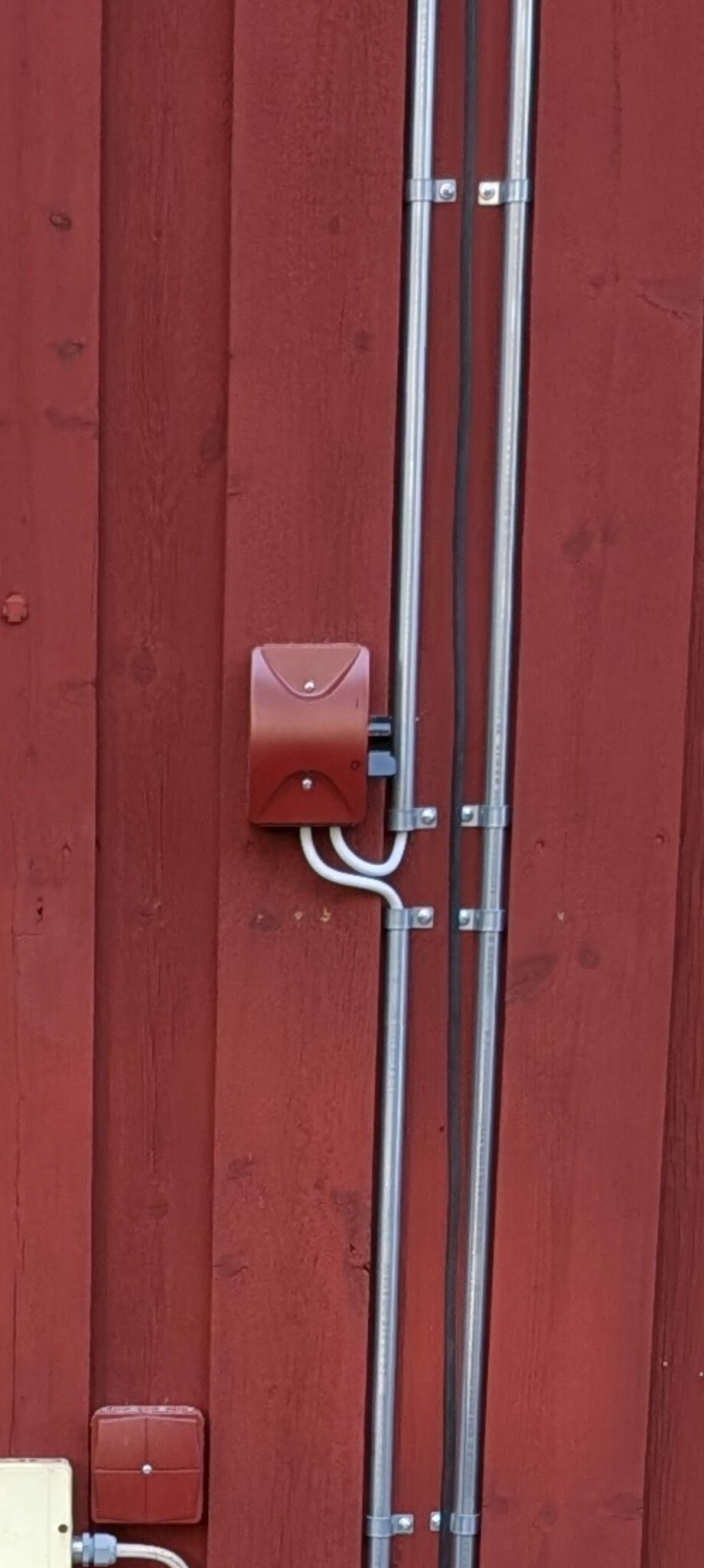

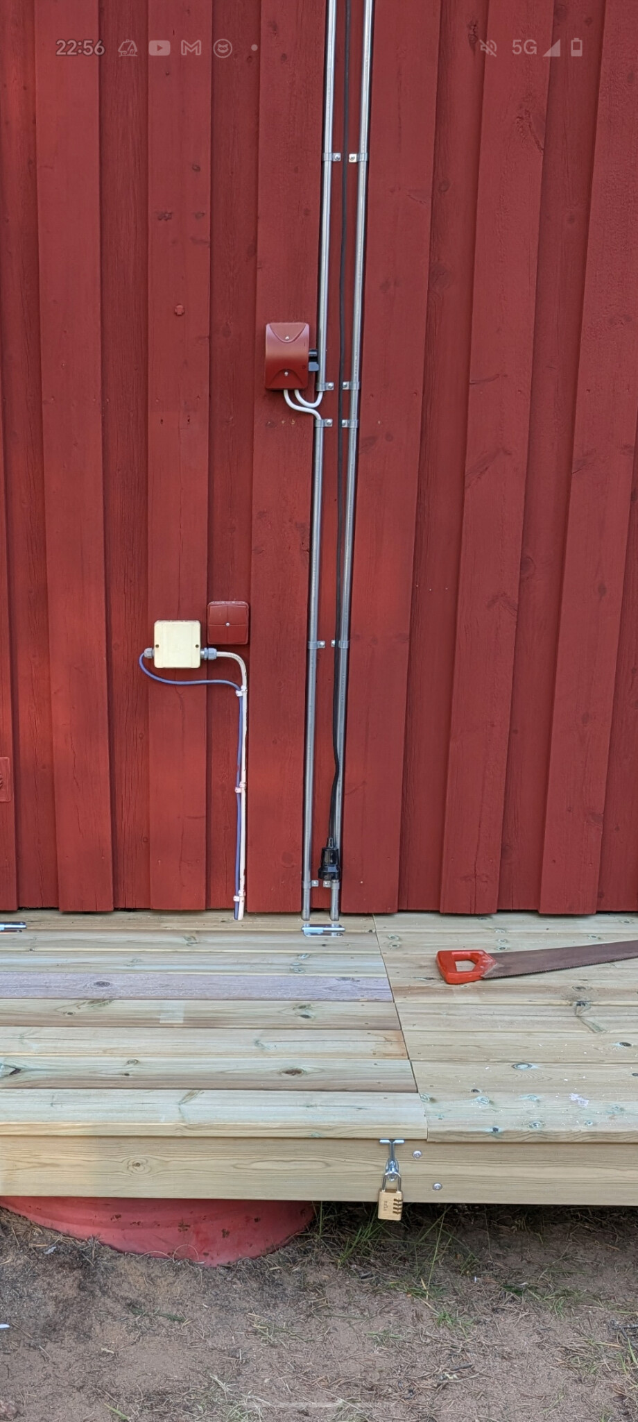

Som industrielare är estetiken inte så jäkla enkel... Hur gör man snyggast dragningen till den här säkerhetsbrytaren? Jag har verkligen försökt göra ngn slags snygg grej... Men vet ni det ser inte alls bra ut.
Gör en lite finare rund böj under brytarn så kablarna kommer rakt in istället för snett och spika fast dem med tc klammer. Ska du inte ha kabelskydd till den nedre dosan också?

Det hade nog räckt att skydda ledningarna där nere vid golvet och en bit upp. Men du kanske ser andra riskfaktorer högre upp också.
Varför är ledningarna till vänster dosa oskyddade och varför är den vit?

Brytaren: Kan det bli enklare att göra två distinkta 90° på övre kabeln istället för ett U om du flyttar brytaren lite mera till vänster, så båda kablarna går helt vågrätt åtminstone en liten bit innan de vinklar upp in i brytaren.
Kopplingsdosan - går det inte att ha båda genomföringarna på samma sida?
