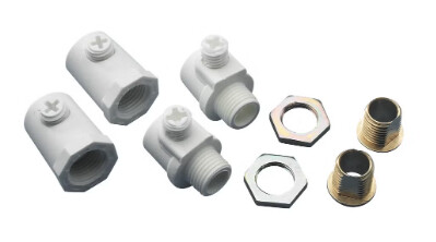

Vera Ique skrev:
Räcker det med att borra ett hål för sladden istället för såga upp vid kanten?
Då bör du i så fall borra upp ett så pass stort hål att denna dragavlastning får plats.
Vita plastnipplar, muttrar och förkopprade gängade insatser.
https://www.clasohlson.com/se/Nippel--muttermix-10-mm/p/32-3424
Plupp 847185
