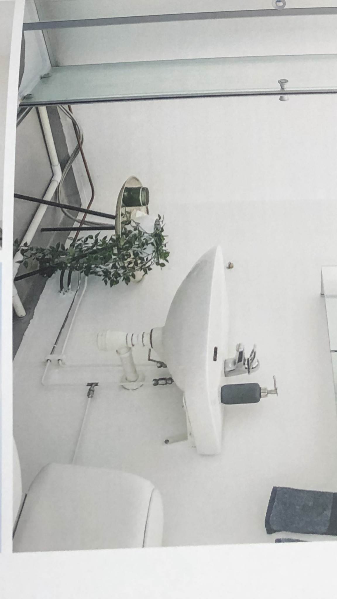

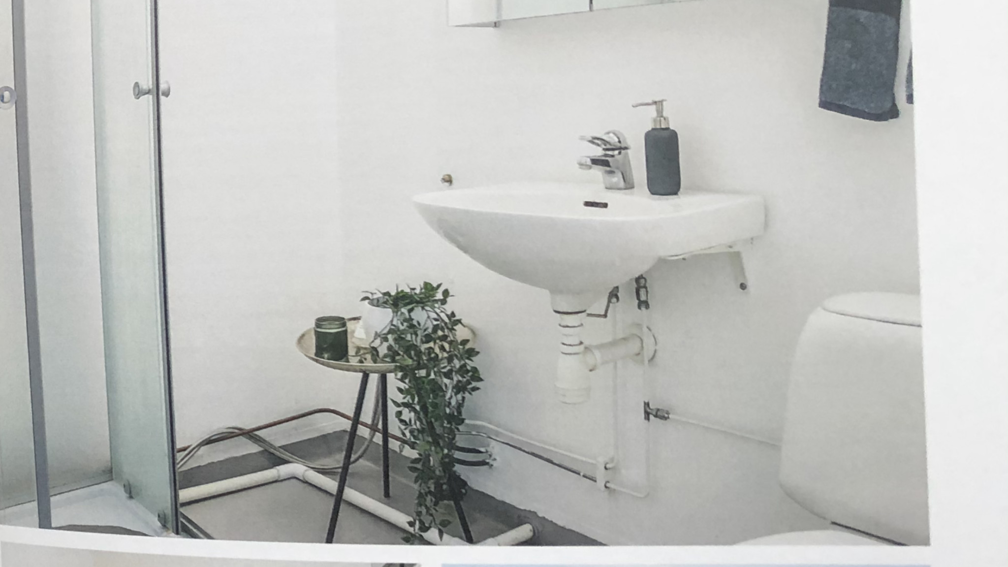

Hej, ja har tänkt köpa en lägenhet och tror de är byggt runt 80...badrummet har en målad våtrumsmatta och väggarna är klädda med våtrumstapet. Det har nyligen satts in en duschkabin (år 2020) det finns även en tvättmaskin, handfat, och wc... det jag undrar om är ifall man måste göra en golvbrunn i golvet någonstans? För när jag pratade med föreningen så sa dom att alla badrumsstammar precis blivit renoverade.. men när jag sa att det låg ett vitt stort rör på golvet från väggen till duschkabinen antar jag då? Så sa han att det satt en plastbrunn i väggen...
är rätt allkunnig för övrigt men inte när det gäller våtrum och vatten VVS med andra ord....
Kan man på nåt sätt slänga ut den duschkabinen som står där och göra en ny golvbrunn (eller är det någon inbyggd golvbrunn inuti duschkabinen?) om de finns någon? (Eller om plastbrunnen sitter i väggen) Tänkte om man vill ha en duschhörna med typ nån duschvägg istället samt även kakla väggarna och lägga klinker som golv...
vad skulle den smidigaste lösningen kunna vara om man vill fräscha upp badrummet rejält utan att punga ut allt för mycket pengar... det ser ut som att det går lite rör/slangar överallt på golvet mm.. bifogar en bild.
eller kan man bila upp det vita röret runt där väggen är under handfatet (nära golvet fast ändå i väggen) för att sedan koppla på någonting där som man förlägger ”under” golvet som man sedan sätter igen?
eller andra förslag mottages mer än gärna både tips råd och inspiration och allt som även medför att hålla kostnaderna nere så mycket som möjligt.

Allt är ju möjligt. Jag tycker det är märkligt att dom valt att göra så med avloppet om man renoverat alla stammarna..... Ska du bila upp golvet osv så måste du ju ha godkännande ifrån föreningen.
Vh Alexander.
Ja jag tycker det ser lite märkligt ut... och eftersom duschkabinen är typ ny så förmodar jag att dom som bodde där innan kände att en ny duschkabin kanske var ett billigt alternativ istället för något annat... vet inte varför det sattes in en duschkabin och ej heller vad som fanns där innan... men kan det finnas en golvbrunn i golvet ändå? Fast under duschkabinen då? Han jag pratade med i föreningen sa iaf att det satt en plastbrunn i väggen..
Så om ja inte vill ha en duschkabin så måste det bilas upp från rörutgången från väggen ända fram dit man vill ha golvbrunnen? :/
måste allt I badrummet rivas för att få en duschhörna + om man vill lägga klinkers som golv å kakel på väggarna? Badrummet är inte jättestort så för varje kvm som man skulle kunna spara in istället för att bygga upp för mycket från golvet eller typ sätta över massa saker som ”bygger ut” badrummet skulle vara bra för att badrummet skall upplevas lika stort /större..tack för svar

Det ser väldigt konstigt ut.
Min tanke är att de har flyttat badrummet till en annan plats i lägenheten än det var förut. Vad finns på andra sidan väggen där avloppet går in? Är dte möjligen kopplat på köksavloppet genom väggen? Hur är det med ventilationen?
Var finns toan? Ser det "normalt" ut där med rören?
Om man har gjort en sådan lösning så måste det finnas någon anledning. Inte säkert att det går att ordna avlopp via golvet.

Jag hoppas du förstår att detta kommer att kosta 150 - 200 000 att fixa om allt är normalt. Om det finns någon teknisk anledning till att brunnen inte finns där, så blir det myyycket dyrare, om det överhuvudtaget går att fixa.
OM det är så att badrummet är flyttat, så kan det även visa sig vara problem med ventilationen. Som du du MÅSTE fixa, du kan får ett föreläggande att åtgärda.
Jg tycker absolut att du bör låta en besiktningsman titta på det här, gärna tillsammans med ex. föreningens förvaltare.

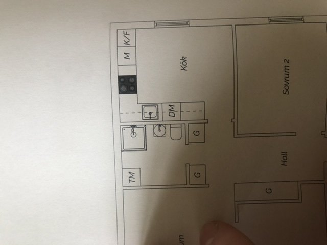

lägger upp en bild på planritningen med och enligt den så skall typ Micron vara placerat ser ut som på ett 60 skåp men de stämmer inte heller med ritningen.
kyl/frys stämmer och sitter längst till höger sen kommer (till vänster) ett vanligt vitt 80 underskåp (Ikea) som placerats med benen som botten och utan någon igensättning längst med golvet (täcklisten saknas där under) sen kommer en 60 spishäll och ovanför en kolfiber fläkt... sedan ett 80 skåp till och bänkskivan går ända in till väggen i hörnet. Sedan kommer den ”vänstra sidan av köket och bakom den ligger badrummet. Och på den väggen i köket är det först från hörnet ett 80 skåp och en inbyggd vask med blandare cc mått på bänken. Sedan kommer en fristående diskmaskin som står på ben med droppskyddsmattan under som syns väl på bilden.tror den är rätt så gammal... sist kommer ett 60 skåp som avslut.

Planritningen jag la upp är för en 3a

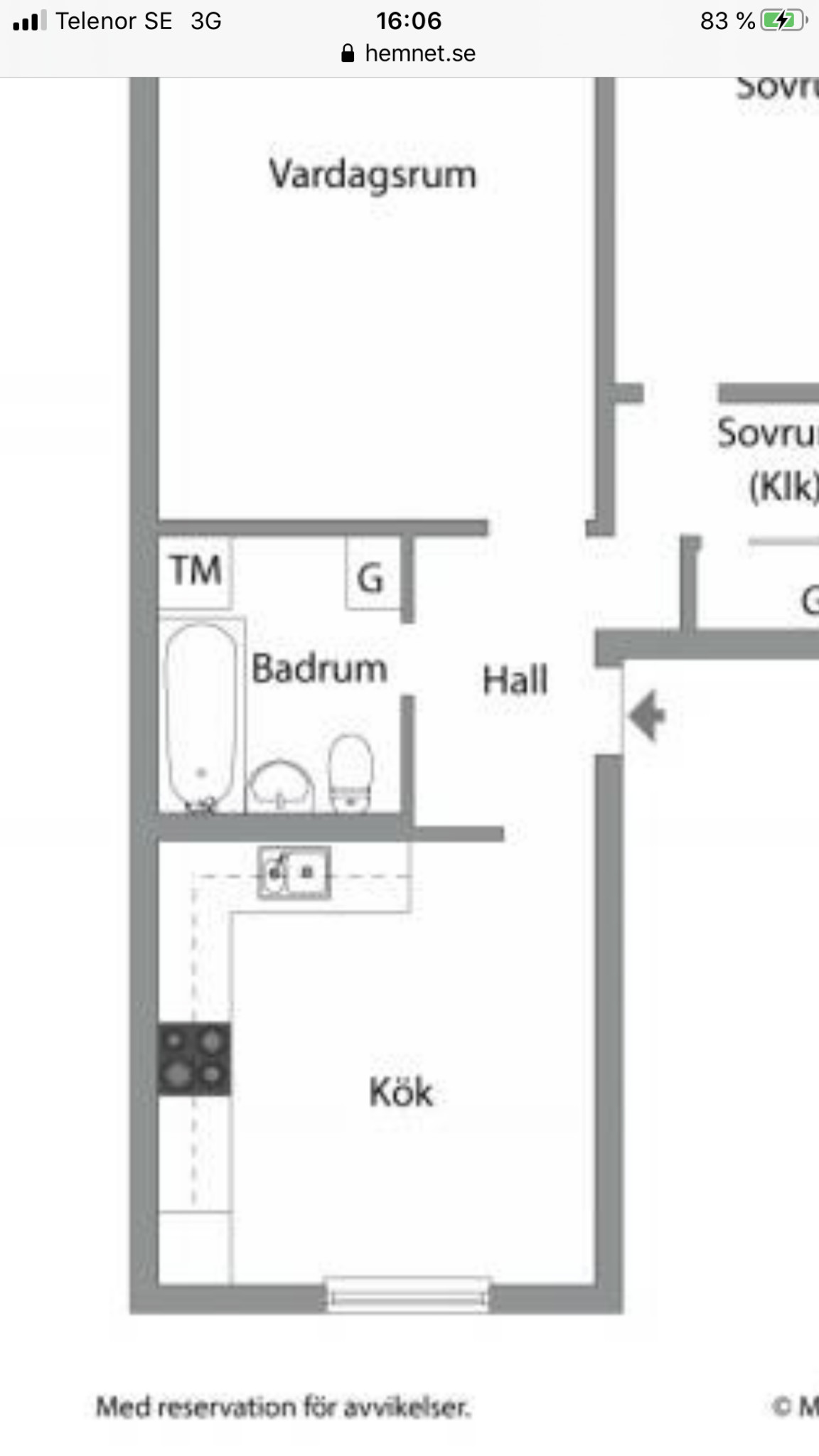

Och denna planritningen som jag laddar upp bild på är för en 2a men tycker ändå att badrummet skiljer sig lite från varandra?? Och det ser väl ändå ut som en bärande vägg mellan toan och köket på bilden jag laddar upp nu?
det ser det ju inte ut som på den planritningen jag la upp först??

En mäklarritning är verkligen inget att lita på.E Erik_elektrikern skrev:
Men det kan vara en vägg som är extra tjock för att avloppsrör och andra stammar ska få plats i den. Du kan ju själv kolla om väggen är extra tjock eller om det bara är felritat (vanligt på mäklarritningar).

bekymrar mig lite med det där stora vita röret som går mitt på golvet.. går den till duschkabinen som i sin tur har nån inbyggd ”golvbrunn” inuti sig själv?
fick höra nyligen iaf att det hade stått ett badkar där innan duschkabinen sattes in. Men inget mer om situationen än och hur det borde eller skall se ut...

Jag skulle aldrig godkänna den installationen i mitt badrum eller hos kund. Jag tror inte att golvmattan blir tät med ett avloppsrör så nära golvet och har du dusch så har man golvbrunn även om det finns undantag. Även tvättmaskinen kräver golvbrunn eller vattenfelsbrytare. Sedan ser det bedrövligt ut med ett rör på golvet hur fräsch kommer det bli runt det. Jag har svårt att tro du kommer under 200000:- om du skall renovera det godkänt med kakel och klinker på golv och vägg. Skriv en besiktningsklausul i köpekontraktet så du kan hoppa av affären eller kräva prisavdrag efter besiktningen då skall du inte prata med säljare, förening eller mäklare om problemet innan din besiktningsman gett sitt utlåtande. Den personen som sa att brunnen sitter i väggen vet inte vad den pratar om. Relining är ett budgetalternativ till att byta trasiga avloppsrör.
