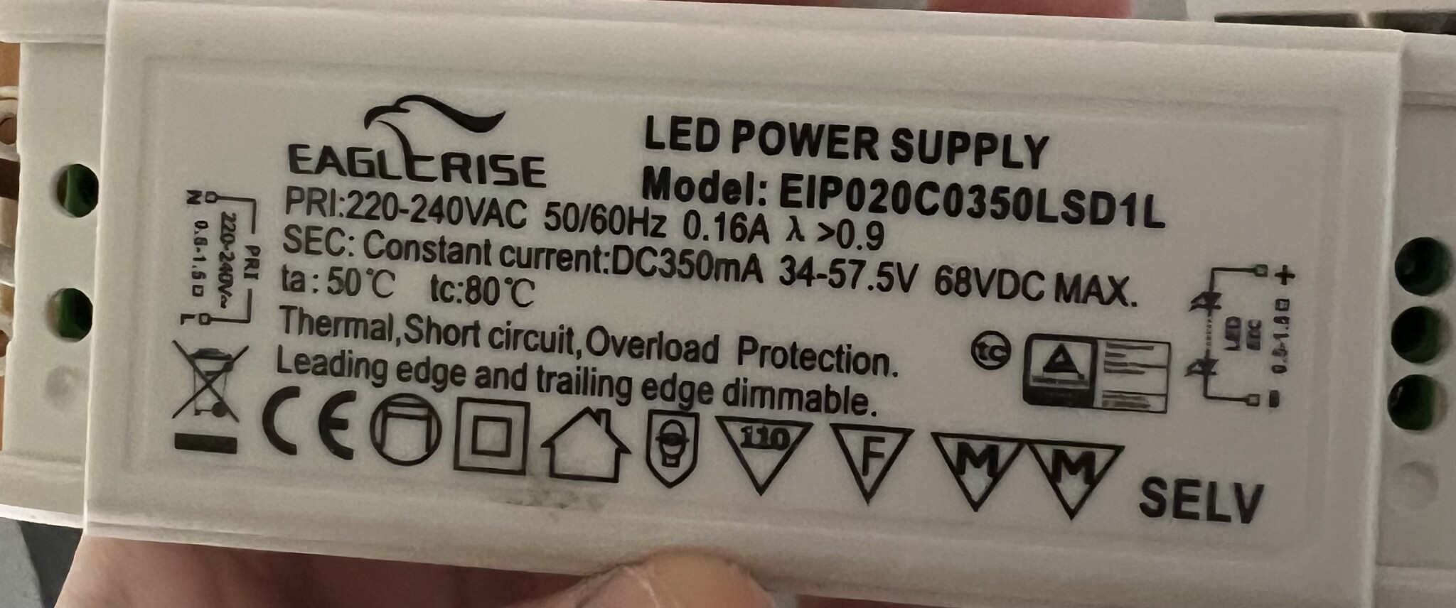

Min lillasysters driver till lamporna i taket har lagt av, ger oerhört lite spänning ut på sekundärsidan men primärsidan har korrekt spänning.
Har försökt googla mig fram till rätt modell men kan inte hitta någon som stämmer. Den driver 4 st lampor på 3,6 w styck, lamporna är från Malmbergs så troligen är det köpt som en kitt av tidigare ägare som installerat det. Bifogar en bild på den trasiga drivern/transformatorn.

Du ska ha ett drivdon som ger en konstant ström på 350 mA och som minst har effekten 4*3.6=14.4 W. Denna typ är mycket vanlig som du hittar överallt.
Men om du har en dimmer som styr detta drivdon så blir det svårare att hitta ett drivdon som är dimbart på primärsidan.

Självklart är där en dimmer 🫣 har försökt hitta en liknande genom Google utan att lyckas.Bo.Siltberg skrev:

Åja, det finns om man söker
https://www.elgrossisten.se/belysni.../led-driver/350ma/leddriver-350ma-15w-dimbar/
https://www.elgrossisten.se/belysni...d-driver/350ma/drivdon-one-drive-9-18w-350ma/
https://www.elgrossisten.se/belysni...atorer/led-driver/350ma/hide-a-lite-jolly-md/
https://www.elbutik.se/product.html/designlight-driver-dimbar-350ma-7-20w-ip20
Men sen ska den fungera ihop med din befintliga dimmer... Det är inte säkert det går, så du får vara beredd på att prova flera drivdon, eller flera dimmers.
