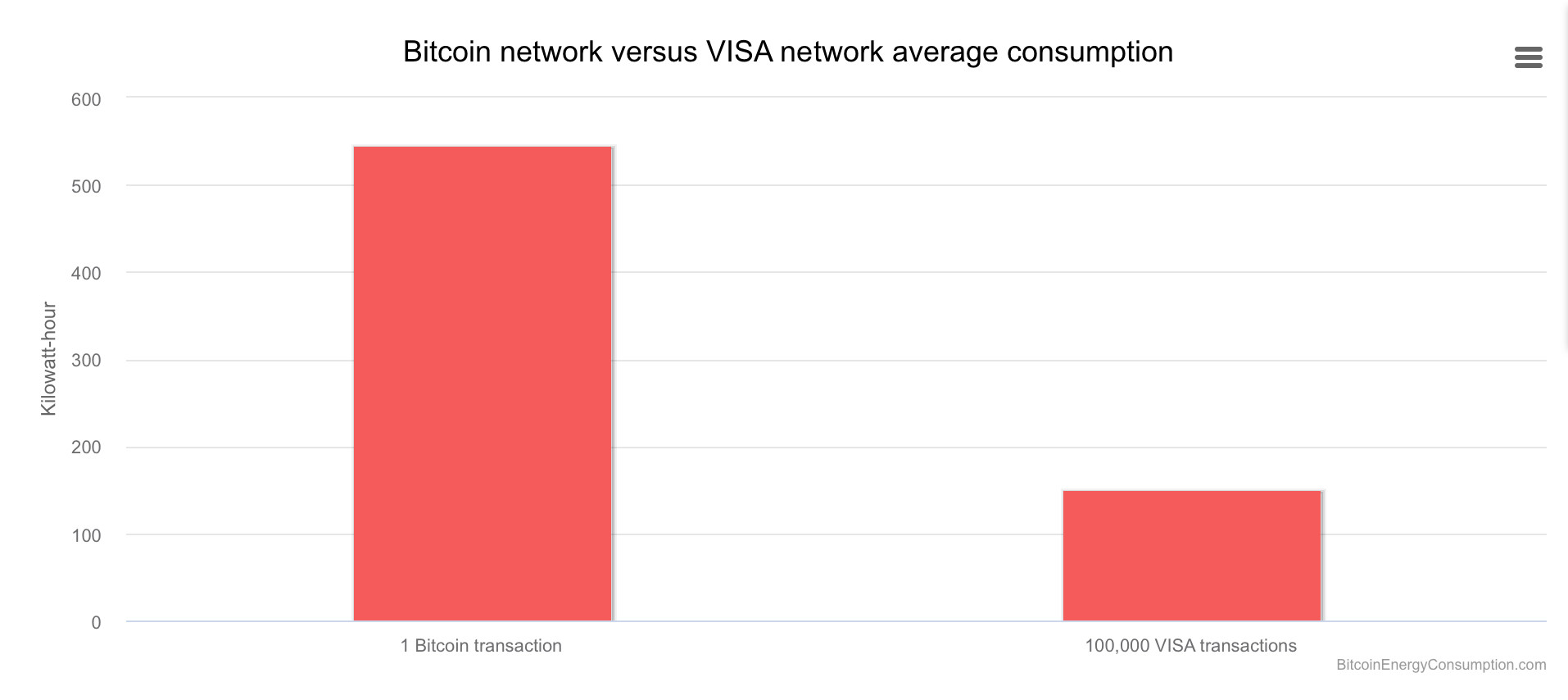

Det låter som detta blir en installation med dålig energieffektivitet så blir PUE säkert över 2 (Power Usage Effectiveness). Det går då åt minst dubbla energiåtgången som du har för IT-lasten.
Off-topic men detta är en anledning varför jag har svårt gör Bitcoin. Det är ur ett hållbarhetsperspektiv riktigt dåligt. Jag har god insikt i datacentraler-branschen och de seriösa spelarna har idag PUE i nyinstallationer på ca 1.2 samt värmeåtervinning. Man återvinner energiförlusterna. Man använder fossilfri el. Man investerar många millioner för att optimera kylning. En installation som detta skulle inte tillåtas.
I Bitcoin-branschen så verkar sådant ofta ignoreras och den kommer bli en miljöbov vi inte behöver.
