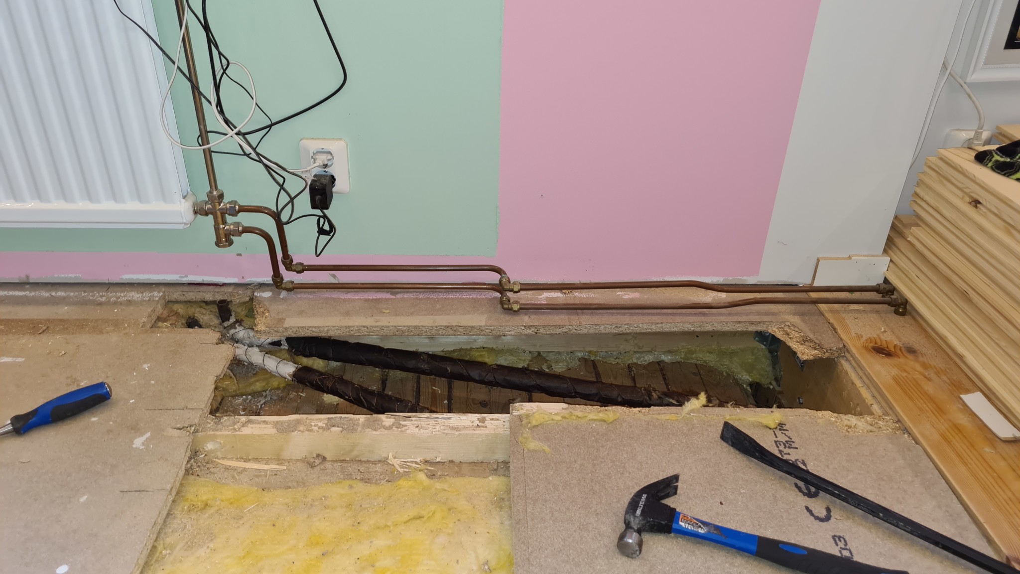

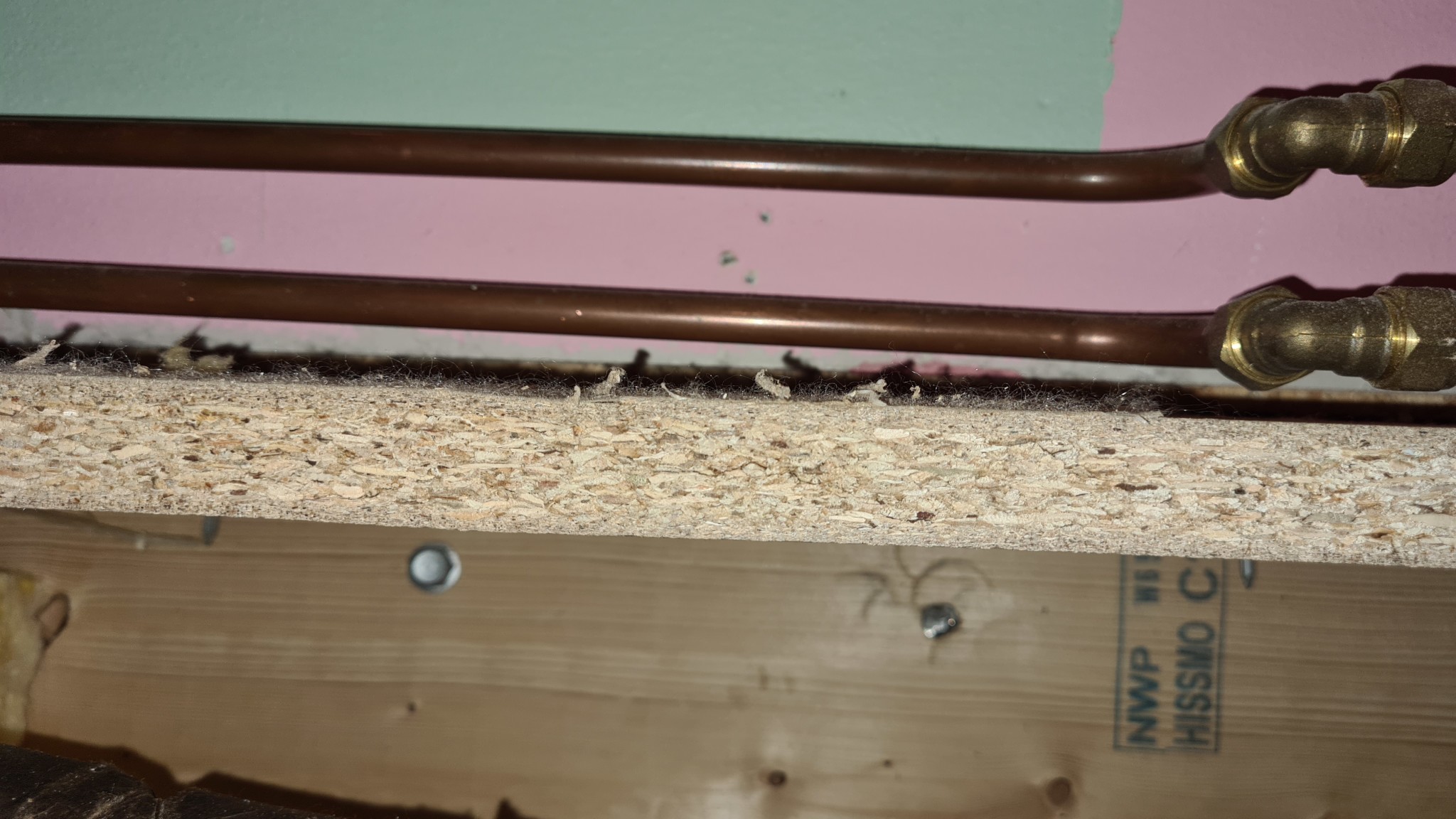

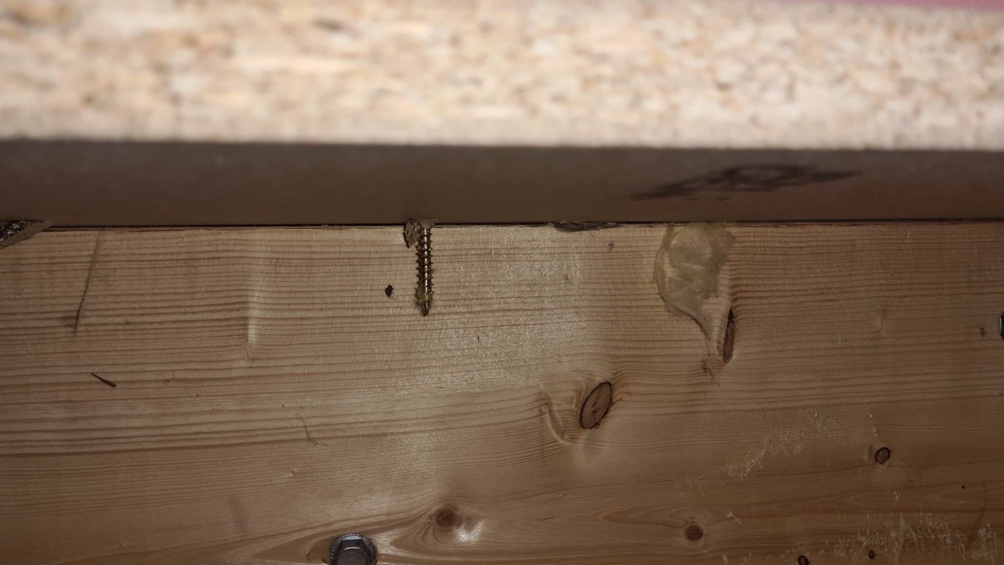

Vi har gett oss på att renovera barnens rum, i det arbetet tänkte vi riva ut heltäckningsmattan och underliggande golvspån och lägga trägolv 25 mm för att få jämn golvnivå mot intilliggande rum. Dumt såhär i efterhand inser jag nu.
Det visar sig att innerväggarna är påtjockade och golvspånet går in under väggen och ligger på bjälke under, sitter som ett berg. Är det någon som har tipps på vad man kan göra utan att riva bort skivorna på insida yttervägg?

Såga av med feinsåg och montera dit en ny regel som det nya golvet kan ligga på.P PeterValdemar skrev:Hej alla kloka,

Hej, exakt samma lösning som min svåger föreslog. Verkar vettigt, tack for hjälp!
