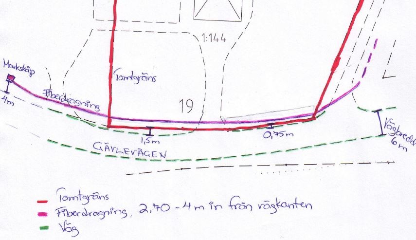

Jag ska försöka illustrera hur det ser ut. Hoppas ni kan se bilden jag bifogar. Jag har nu mätt Lantmäteriets karta med linjal och ser att min tomtgräns går 0,75 m - 1,5 m innanför vägen (dvs asfaltskanten). Vägen tillhör f ö Trafikverket. Enligt Trafikverket som jag pratade med idag så får jag anlägga häck minst 2 meter från vägen för att de ska klara av snöplogning, klippning av väggren osv. Det innebär att jag måste hålla mig 0,5 - 1,25 m innanför min egen tomtgräns. Allt det är fair enough.
Men som ni ser på bilden har firman dragit fiberkabeln till mina grannar mellan 2,70 m upp till 3 meter in från vägen, dvs de har överträtt in på min tomt. Det var här jag kände mig aningen överkörd av firman som hävdade att de hade avtalat detta med kommunen under projekteringen, men de bad om ursäkt för att jag inte hade informerats. När jag nämnde detta för kommuntjänstemannen blev han alldeles paff, han sa som ni att det måste till ett markavtal för detta.
Utöver detta finns en annan viktig detalj I historien. Jag har tänkt köpa ut granntomten och har haft kontakt med kommunen i snart ett år kring detta. (Det är alltså tomten till vänster om min.) Jag väntar på en tjänsteman som ska komma ut och ge grönt ljus för detta. Tyvärr har fiberfirman installerat ett stort fult elskåp på denna tomt i förra veckan. När jag påpekade det för firman och att jag samtalar med kommunen att köpa ut tomten sa de att de inte hade information om detta, och att jag får bekosta flytt av den själv framöver. De sa att de inte kan göra om grävningen då det skulle kosta dem för mycket. Till saken hör att på andra sidan vägen ligger kommunal mark som är s a s "fritt fram" att både dra fiberkabel på och sätta upp elskåp då det inte nyttjas till något. Men firman hävdade både att det var "svårschaktat" och att det gick VA- och avloppsledningar där och det enligt regelverket inte får dras fiber på samma plats som VA och avlopp.
Jag köpte först denna förklaring, men har efterforskat och funnit att VA- och avlopp faktiskt går på min sida vägen (dvs precis mellan asfaltsvägen och min tomtmark) så jag börjar misstänka att firman ljuger och att den enkla sanningen är att det är lite för brant dikesren på andra sidan vägen för att de ska kunna köra sin maskin och de därför tog den enkla vägen ut och lade allt på min fina, plana parktomt.

Du säger att du inte vet vilket rätt vägverket har. Denna myndighet har inte funnits sedan 2010. Trafikverket har rätt att ge ledningsrätt i vägområdet på statliga vögar. Vilket står åtskilliga gånger. Dem behöver inte markägarens tillstånd.
Inte i den text du har klippt in i alla fall. Det fram gåt inte vilket rätt de har att ge andra rätt att dra ledning på annans mark.
De har bara rätt att ge ledningsrätt på vägområdet vilken är mark de redan tagit anspråk på. Det är alltså inte på annan mark, utan mark de tagit i anspråk.D Daniel 109 skrev:

Det med måttuppgifter är något som du har själv , men ett skåp för fiber får inte placeras på en
lagfaren fastighet utan medgivande av dennes lagfarna ägare , vet du något om det , där emot så kan dom placera det i fastighetsgräns som är det normala , inte en meter in på fastigheten utan avtal , frågan är då var är gränsen för VV då det normalt ( OK två fingrar i luften ) med att
fastighetsägarna anser att dom har rätt till allt mot vägen , men lagen är inte skriven så , utan VV har all rätt till den biten men bryr sig inte om dom inte behöver den själva , dom är bara glada om någon annan ansar den

På TS beskrivning låter det som att firman som grävt av bekvämlighet eller annan anledning grävt längre in på TS tomt än nödvändigt och vad som är tillåtet utan att komma överens med TS.
Om jag vore TS så skulle jag fixa fram dokumentation på att VA ligger på samma sida av vägen som fiberdragningen. Sen ordna fram ett skriftligt svar från trafikverket hur långt ifrån vägen de har rätt att utan tillstånd gräva ner fibern. Kan vara praktiskt att också få svaret från kommunen att de inte har rätt att gräva på TS tomt. (Allt borde snabbt att få på mail)
Sen kan TS på ett sakligt och vänligt sätt påpeka att de nog gjort en miss och hänvisa till att VA ligger nergrävt på samma sida som fibern vilket enligt firman inte är tillåtet och se om det löser problemet eller så blir det uppenbart att de bara dragit en lögn. Fungerar inte det så är det bara att ta fram dokumentationen från trafikverket samt kommunen som visar att de grävt för långt in på TS tom (förutsatt att det stämmer) och fråga hur de tänker lösa den situationen.
Tar man diskussionen sakligt och lugnt så riskerar det inte att bli en prestigefråga och har firman gjort fel så inser de förhoppningsvis det ganska snabbt. I samband med det så kanske det också går att ta en diskussion om fiberskåpet som kanske kan flyttas om de ändå måste gräva om fibern.
