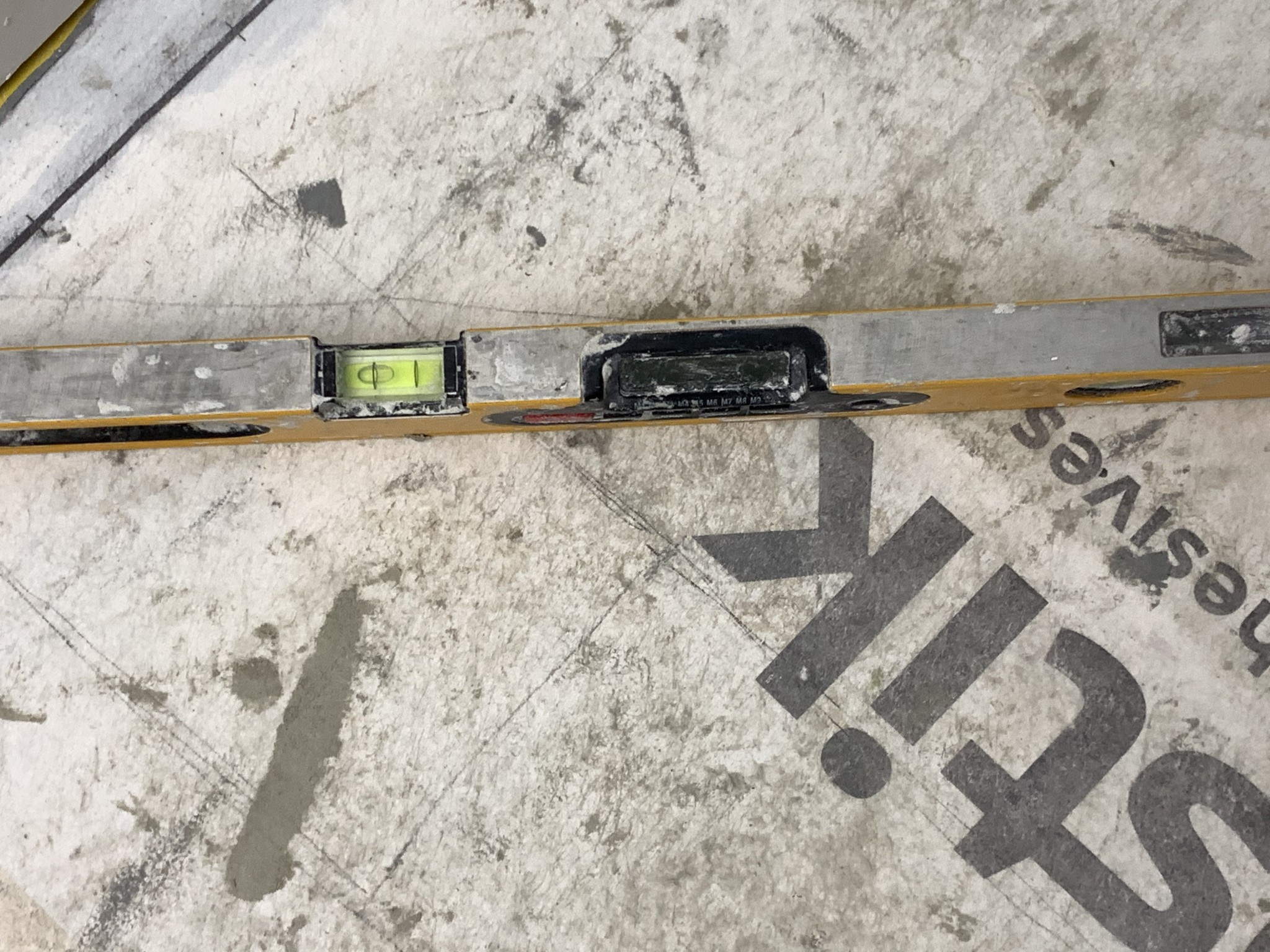

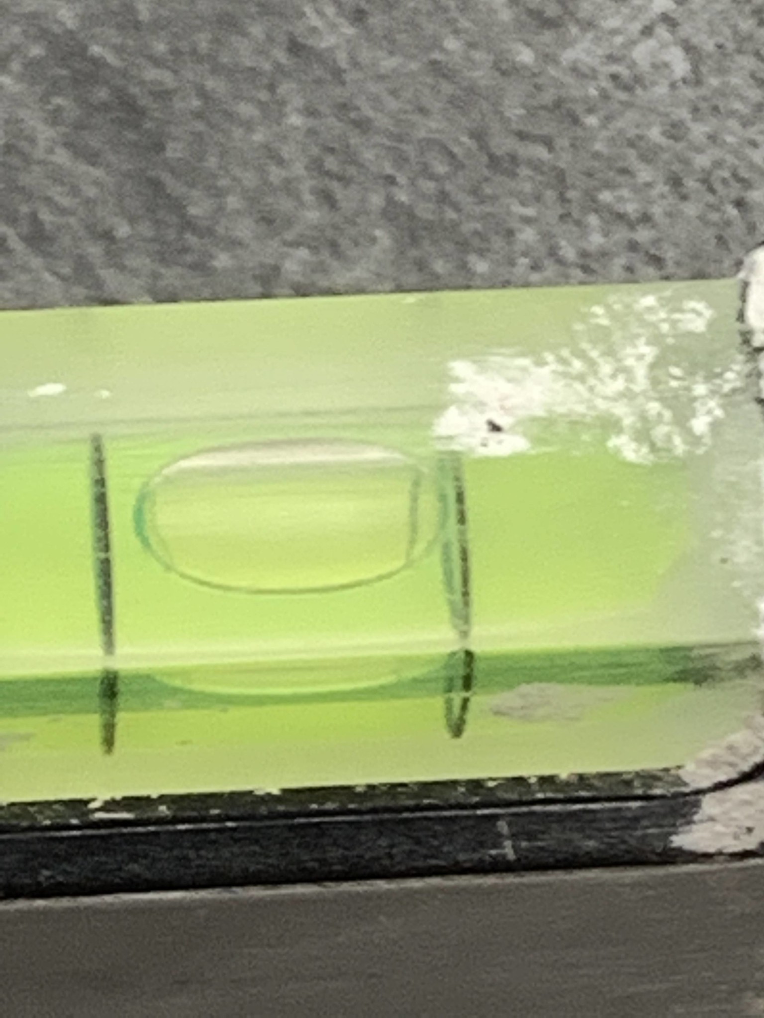

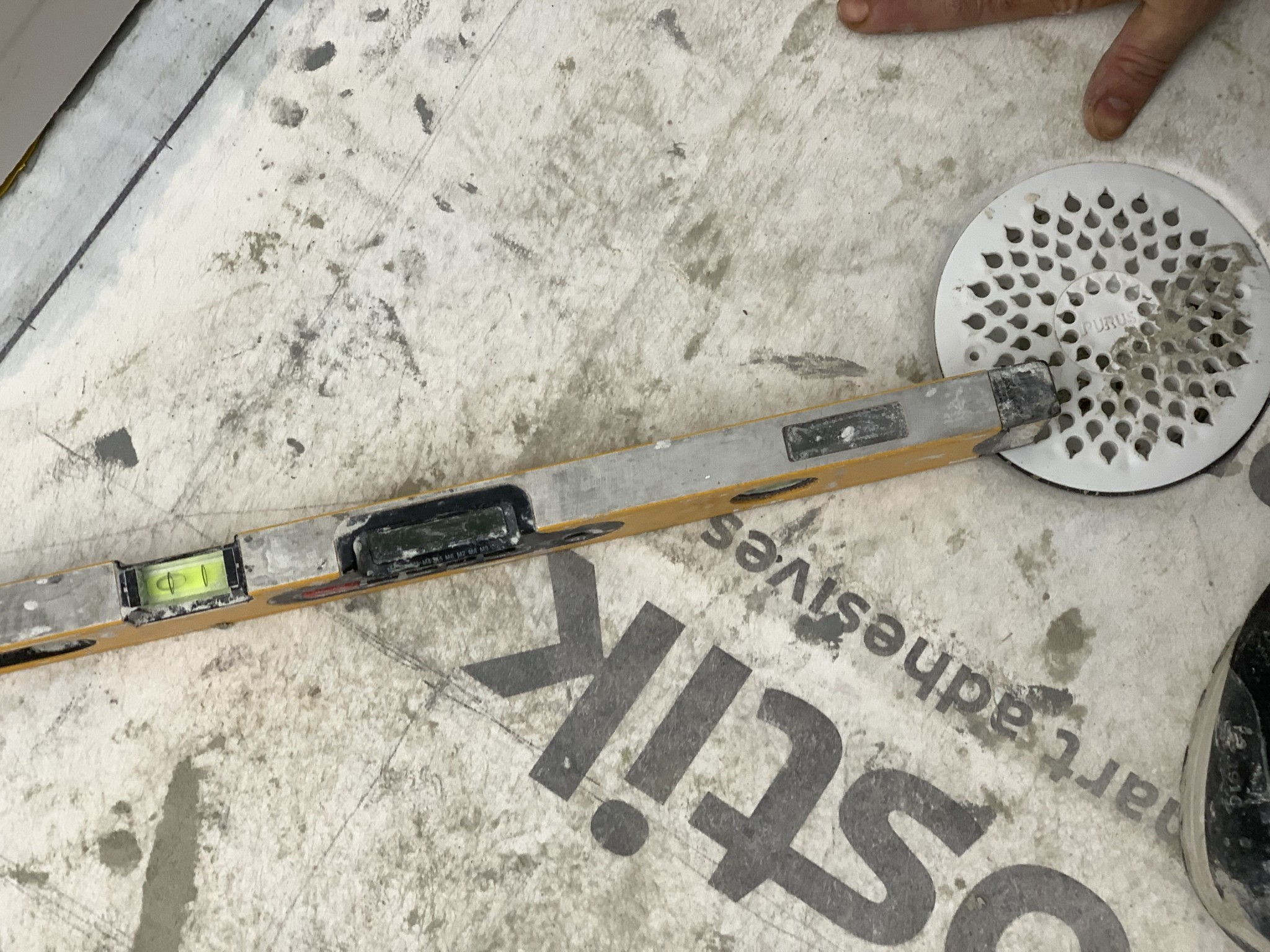

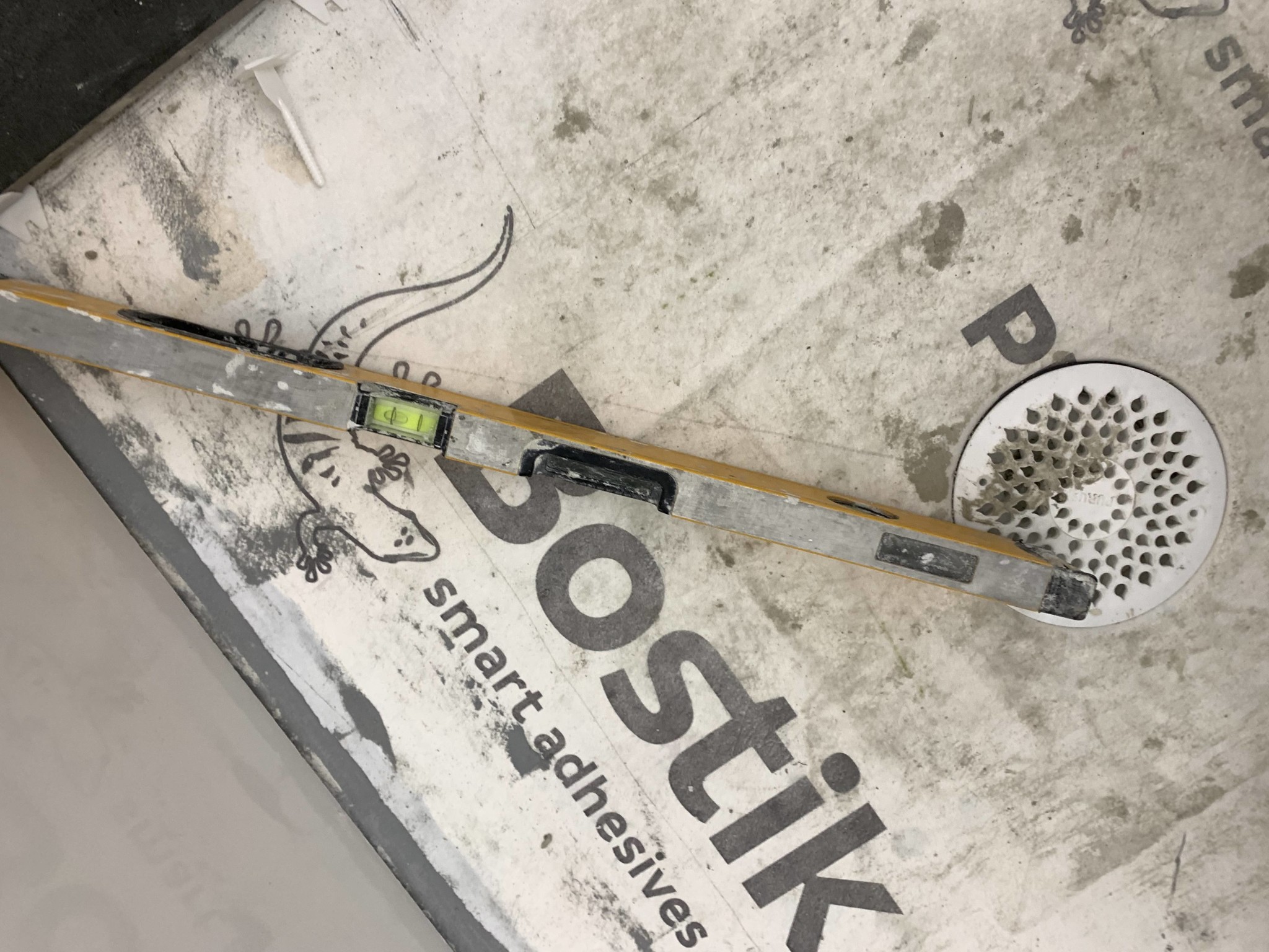

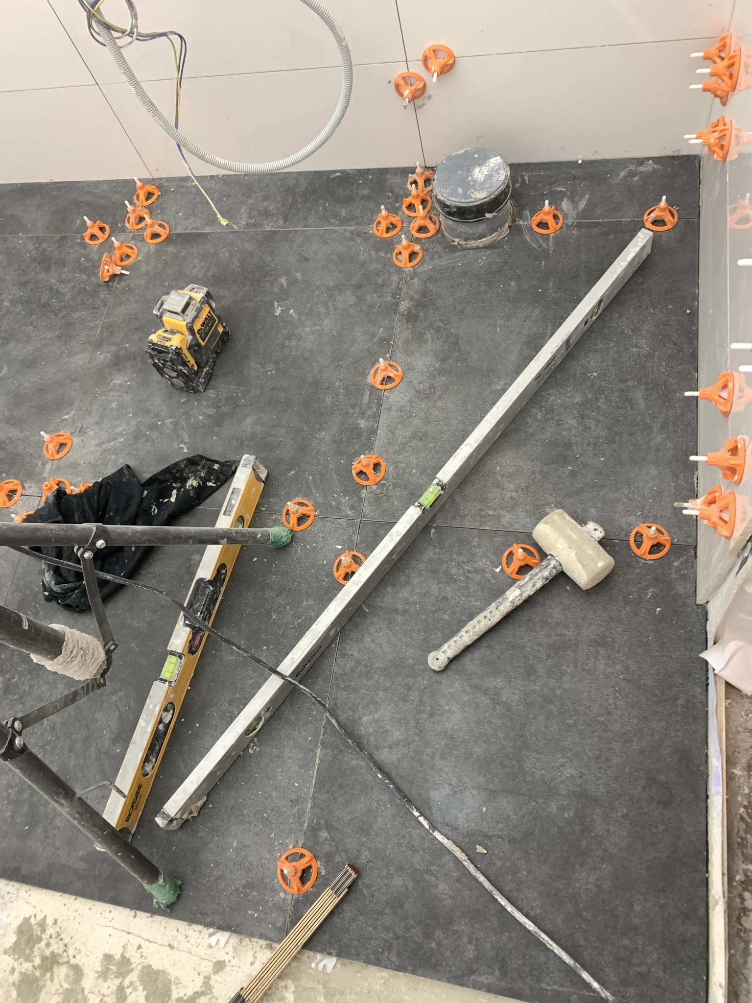

Håller på o renovera badrummet o haft besiktning på fall o tättskick.
Nu har de börjat lägga golvet , 60x60 plattor.
Va där o kikade hur de gick för dem i dag o kolla lite lutning men är ju lekman.
Men blev orolig över fallet, bifogar bilder.
tacksam för input!

Med storformat så får det vara plant men bakfall får ej förekomma och du verkar ju ha lite fall så då är det okej. Det roliga är att det egentligen ska vara plant under toastolen en jag brukar köra på ett litet fall där också.
Det viktigaste är ju att du har ett bra fall i duschzonen men där har du ju ingen bild på.

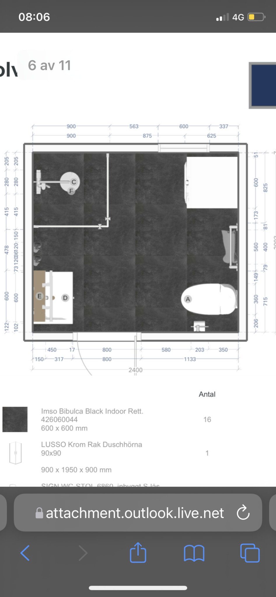

Så ser badrummet ut, kolla fallet vid golvbrunnen som ser ok ut.
Dock är inte plattorna på plats där än.
Bara orolig att de skall gå igenom vid slutbesiktning.
Just att de inte är tillräckligt fall längst ut i hörnen av rummet.
