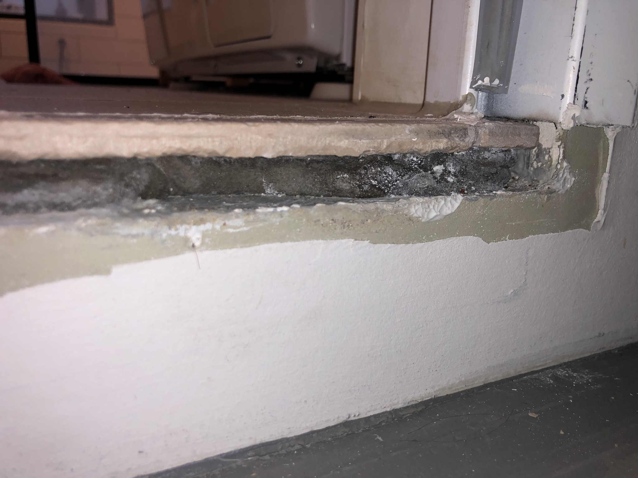

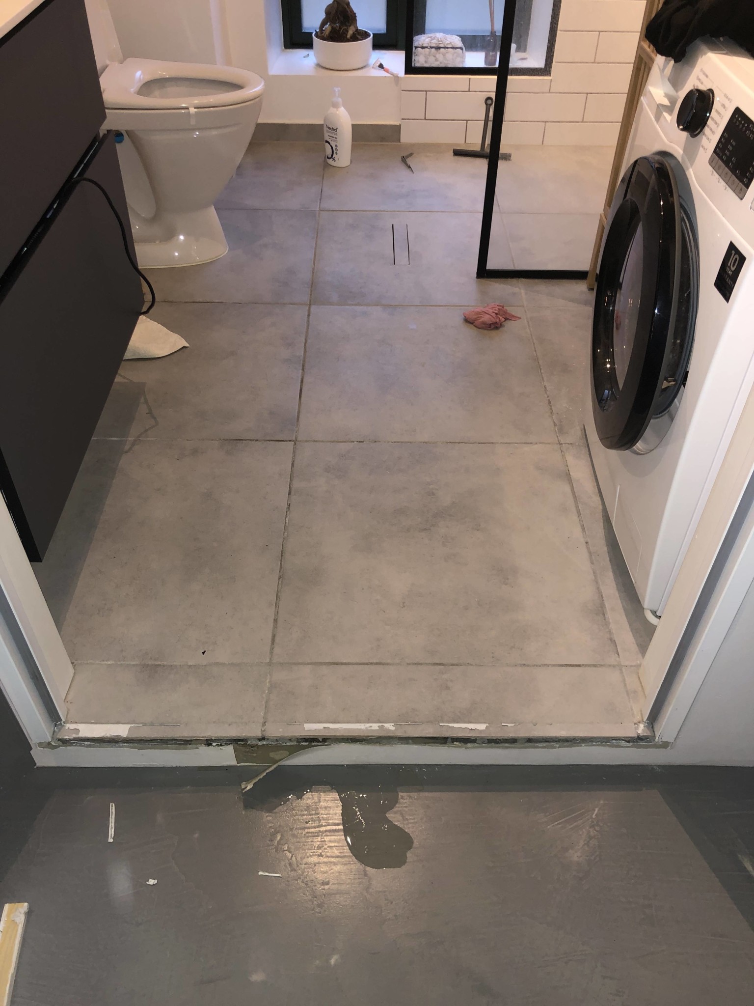

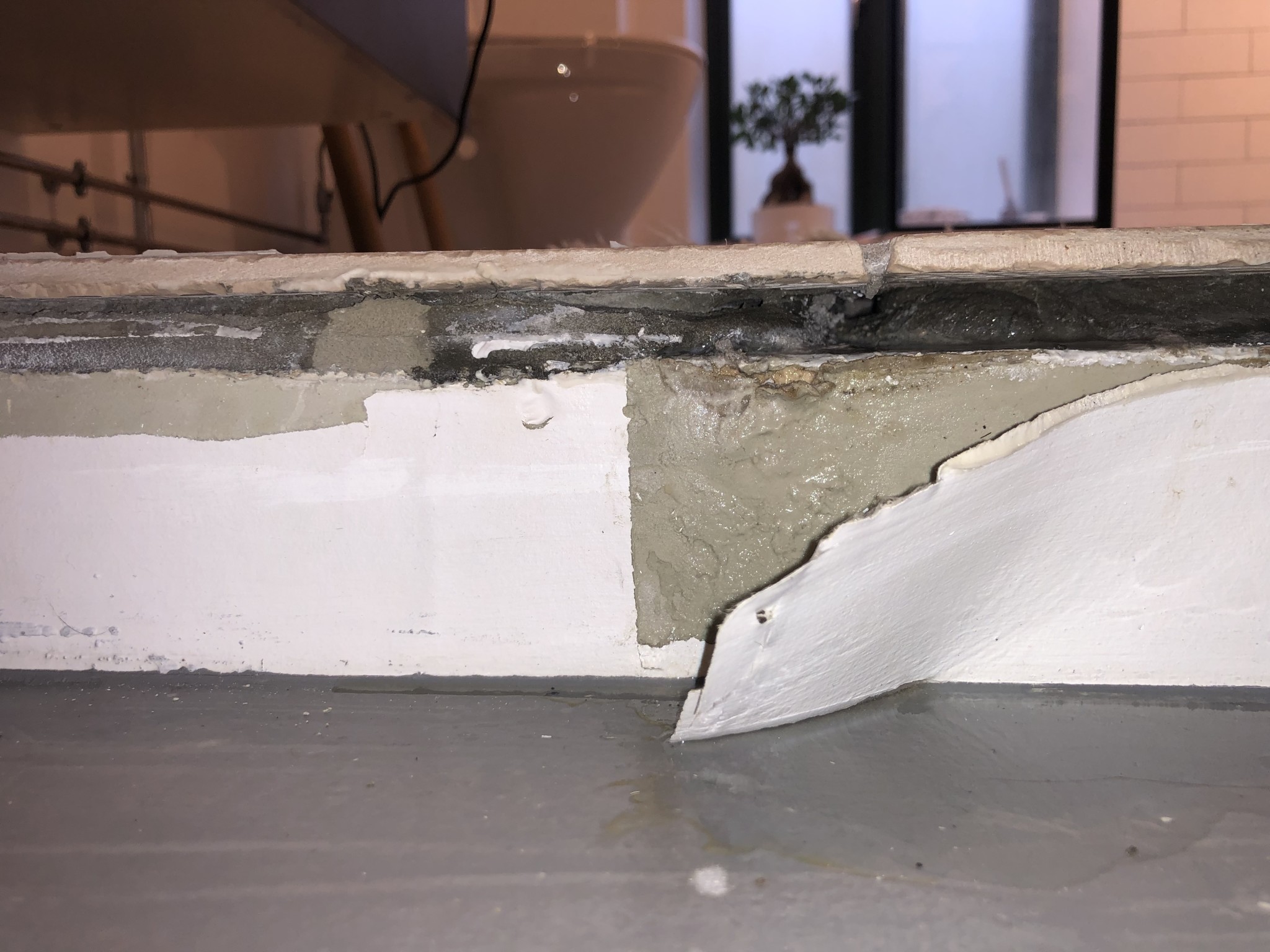

Vi köpte en lägenhet med ett helt nytt badrum för ett par månader sedan. Vi märkte efter ett par duschar att det bildades en liten pöl under tröskeln ut mot vardagsrummet. Tog hit en VVS/badrumsfirma som kollade på det och deras slutsats var att säljaren hade använt fel fog i duschen (murbruk istället för gummifog vid hörn). Vi litade på detta och de fogade om och satte tillbaka listen.
Nu, ett par månader senare så upptäcker vi att samma problem är tillbaka. Jag tog bort listen vid tröskeln och ser att det är extremt fuktigt under klinkersen. Något som jag även var förvånad över var att det är en massa hålrum under klinkersplattorna. Om hålrummet endast finns vid tröskeln vet jag inte, men känns helt klart oroväckande. Det är alltså helt torrt PÅ klinkersen vid tröskeln, men det rinner långsamt ut vatten undertill och bilder en liten pöl på vardagsrumsgolvet.
Man ser redan tillstymmelse till mögel och vi vill såklart få det här ordentligt gjort denna gången.
Mer info om badrummet
Bottenvåning med betongplatta under
Vattenburen golvvärme
60 x 60 klinkers
Unidrain avlopp i duschen
Min teori är att det är håligheter under klinkersen hela vägen till duschen. Någonstans läcker det in vatten/fukt, kanske sprucken fog vid expansion pga golvvärmen? Kan med vattenpass se att fallet från dusch till tröskel är åt rätt hål (liten marginal, 6 mm/100 cm). Trots fall åt rätt hål borde det finnas möjligheter för fukt att ta sig uppåt, antingen genom kondensation eller kapillärverkan. Kan lika gärna vara så att det finns en hålighet med fall mot dörren, omöjligt att veta just nu. Detta läcker sedan ut genom tröskeln.
Vad tror ni? Jag hör gärna era teorier och erfarenheter av liknande problem!
Pöl på golvet
Borttagen list vid tröskeln. Hålrummen under klinkers är ca 1 cm
Mögel
Stort tack på föhand!

Håligheter under plattor = för lite fix samt ett bakfall mot tröskel under klinkers! Inget roligt problem då allt måste rivas för att fixa detta
Att lägga silikon istället för kakelfog är klantigt tänkt av hantverkaren då vatten letar sig in i samtliga kakelfogar bakom plattorna ändå, även från väggen. Eftersom det är säljarna som anlitat hantverkarna måste ni kontakta säljarna som får reklamera jobbet om jag minns rätt. Dubbelkolla gärna med mäklaren.
Tack Jonatan! Det är vad vi misstänker också, det blir till att kontakta säljaren omedelbart och få det fixat,Jonatan79 skrev:
Håligheter under plattor = för lite fix samt ett bakfall mot tröskel under klinkers! Inget roligt problem då allt måste rivas för att fixa dettaAtt lägga silikon istället för kakelfog är klantigt tänkt av hantverkaren då vatten letar sig in i samtliga kakelfogar bakom plattorna ändå, även från väggen...

Har ingen kontrollerat faktiskt fall på golvet som sådant då? Så att det inte allting lutar mot dörren menar jag........Får man bakfall på ett sånt litet rum så måste man ju ha missat något kapitalt som borde märkas med enkla kontroller. Ett vattenpass, en kula eller vad som. Faller ju även under köparens undersökningsplikt.
Tack för ditt svar! Fallet på golvet är åt rätt hål. Det har mätts upp med vattenpass och är 6 mm / 100 cm, vilket är inom riktlinjerna enligt GVK.S Stefan1972 skrev:Har ingen kontrollerat faktiskt fall på golvet som sådant då? Så att det inte allting lutar mot dörren menar jag........Får man bakfall på ett sånt litet rum så måste man ju ha missat något kapitalt som borde märkas med enkla kontroller. Ett vattenpass, en kula eller vad som. Faller ju även under köparens undersökningsplikt.

Vem har mätt och när?
Tack för ditt svar Jonathan. Det är mätt på klinkers med hjälp av vattenpass och skjutmått. Vi har inte tillgång till digitalt vattenpass just nu men satte vattenpasset med ena kanten på klinkers vid tröskeln, lade det i nivå och mätte sedan avståndet till klinkers på den andra sidan med ett skjutmått. Inte helt precist men borde stämma inom +- 3mmJonatan79 skrev:
Hur det ser ut under klinkers vet vi desvärre inte.

Känns inte som att det skulle hjälpa i detta fall, problemet finns ju under klinkersen, och tätskiket går inte upp mot tröskeln.S Stefan1972 skrev:Har ingen kontrollerat faktiskt fall på golvet som sådant då? Så att det inte allting lutar mot dörren menar jag........Får man bakfall på ett sånt litet rum så måste man ju ha missat något kapitalt som borde märkas med enkla kontroller. Ett vattenpass, en kula eller vad som. Faller ju även under köparens undersökningsplikt.
Tack för ditt svar Fadai!Fadai skrev:
Vi bor i Danmark så reglerna ser lite annorlunda ut här. Generellt så har säljare skyldighet att åtgärda dolda fel i 10 år från och med försäljningsdatum.
Kanske en av bygghus första dolda fel
Skämt o sido. Det är mycket som ska gå fel om vattnet ska ta sig så långt...
Är det enbart i samband med dusch som detta händer?
Om det verkar vara konstant så hade jag dubbelkolla hur tvättmaskinen är ansluten så det inte läcker där bakom och rinner ut i hallen(under plattorna)
Är det bara en golvbrunn i utrymmet?
