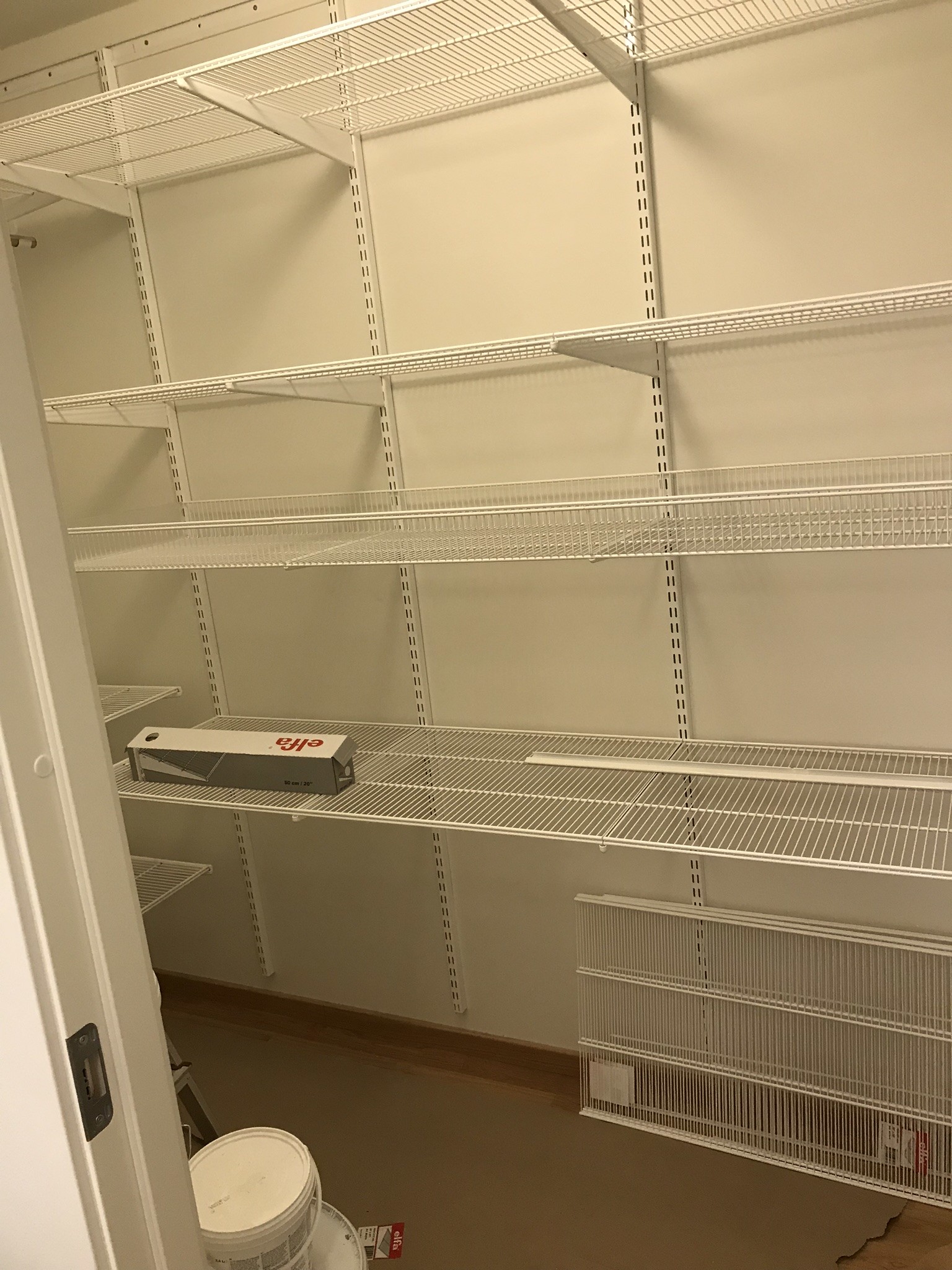

Hjälp! Elfa i lättbetong - Bästa tillvägagångssättet
Enligt guiden gäller följande för lättbetongB Byggmarodören skrev:Duo power funkar säkert bra, men pluggar med små vingar kan vara lite svåra på initialt fäste med. Kanske bara jag som borrar dåligt, men jag hade mer problem med Fischer SX än Fischer S pluggar (att de i vissa hål följde med skruven runt, även om jag började skruvade i skruven i pluggen innan den trycktes i hålet). Om de väl satt, så verkade de sitta bra dock, så greppstyrkan är det inget fel på.
- Borra med 1mm mindre diameter borr än pluggen
- Borra sakta utan slag lugnt
- Rengör hålet på damm, blås dammsugare osv för att få bort borrester

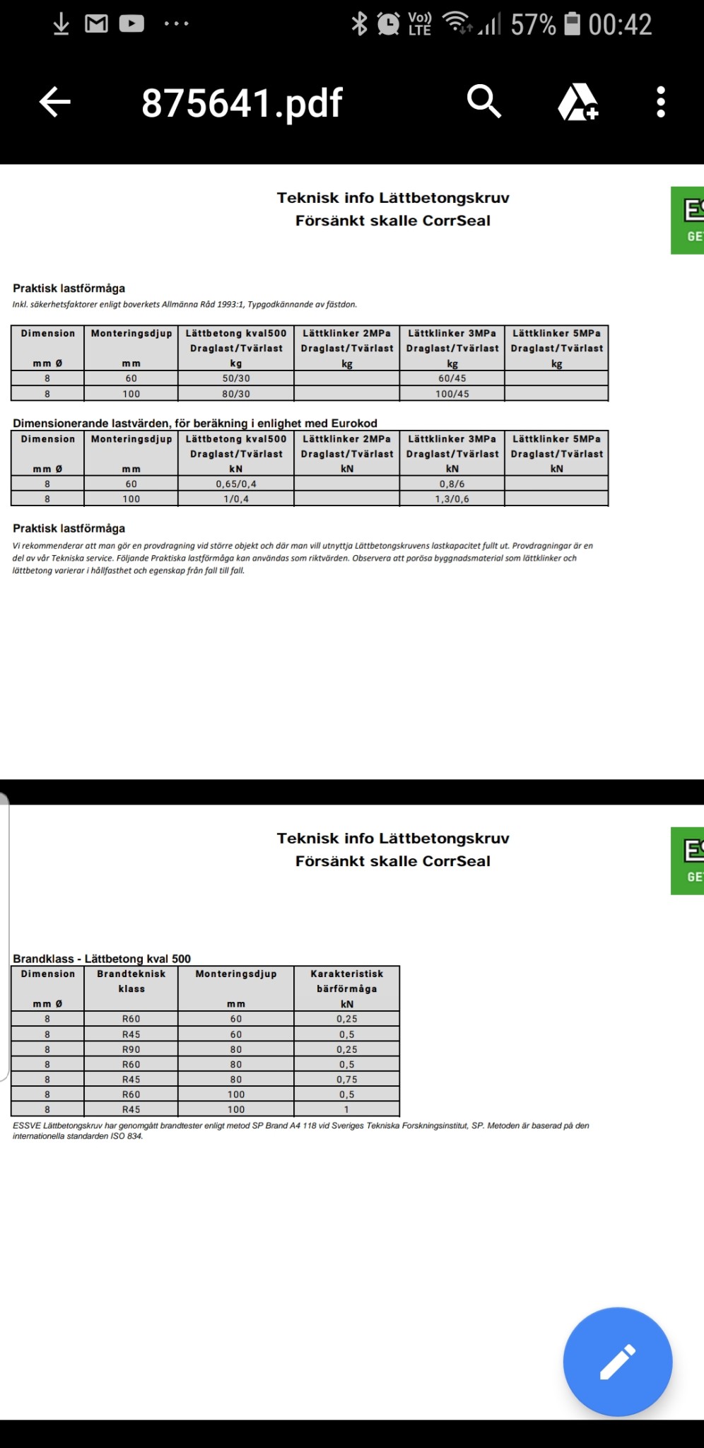

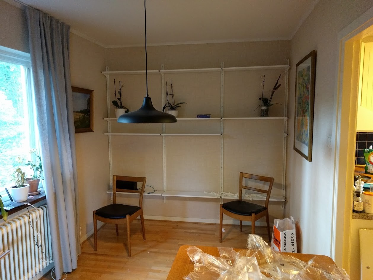

Jag har skruvat mitt Elfasystem, inte hängsystemet med en skena i toppen utan skenorna med flera inföstningshål, med helt vanlig helgängad träskruv, typ 7 x 90, rakt in i lättbetong/slaggbetong utan plugg. Hyllorna är maxbelaste med böcker, skenorna sitter ca CC 450, sitter som berget. Borrar inget, skruvar direkt i väggen. Går även väldigt snabbt att säta upp systemet.
En detalj som ingen verkar ha tagit upp än: De skenor jag har satt upp (fabrikat Pelly) har haft försänkta hål och jag har använt försänkt skruv. Detta gör att hängskenorna kan hänga var som helst utan att ta hänsyn till skruvhuvuden. Visserligen går det snabbt att ta bort lite plåt från en hängskena så jag skall inte överdriva problemet.
Eventuellt kan man få ett starkare förband med försänkt skruv eftersom plåten pessar hårdare mot väggen när belastningen ökar och därmed tas mer kraft upp av betong utanför hålet.

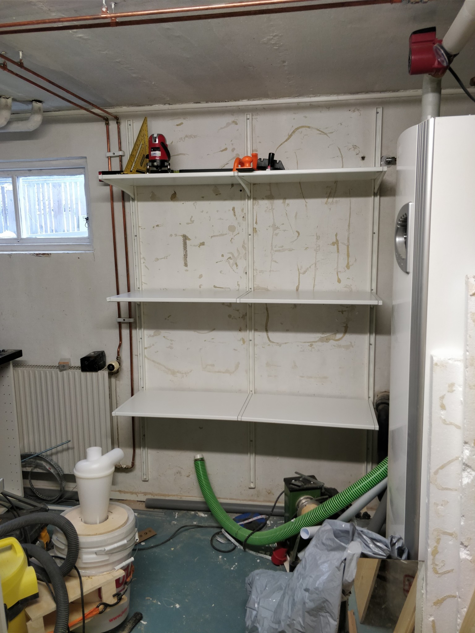

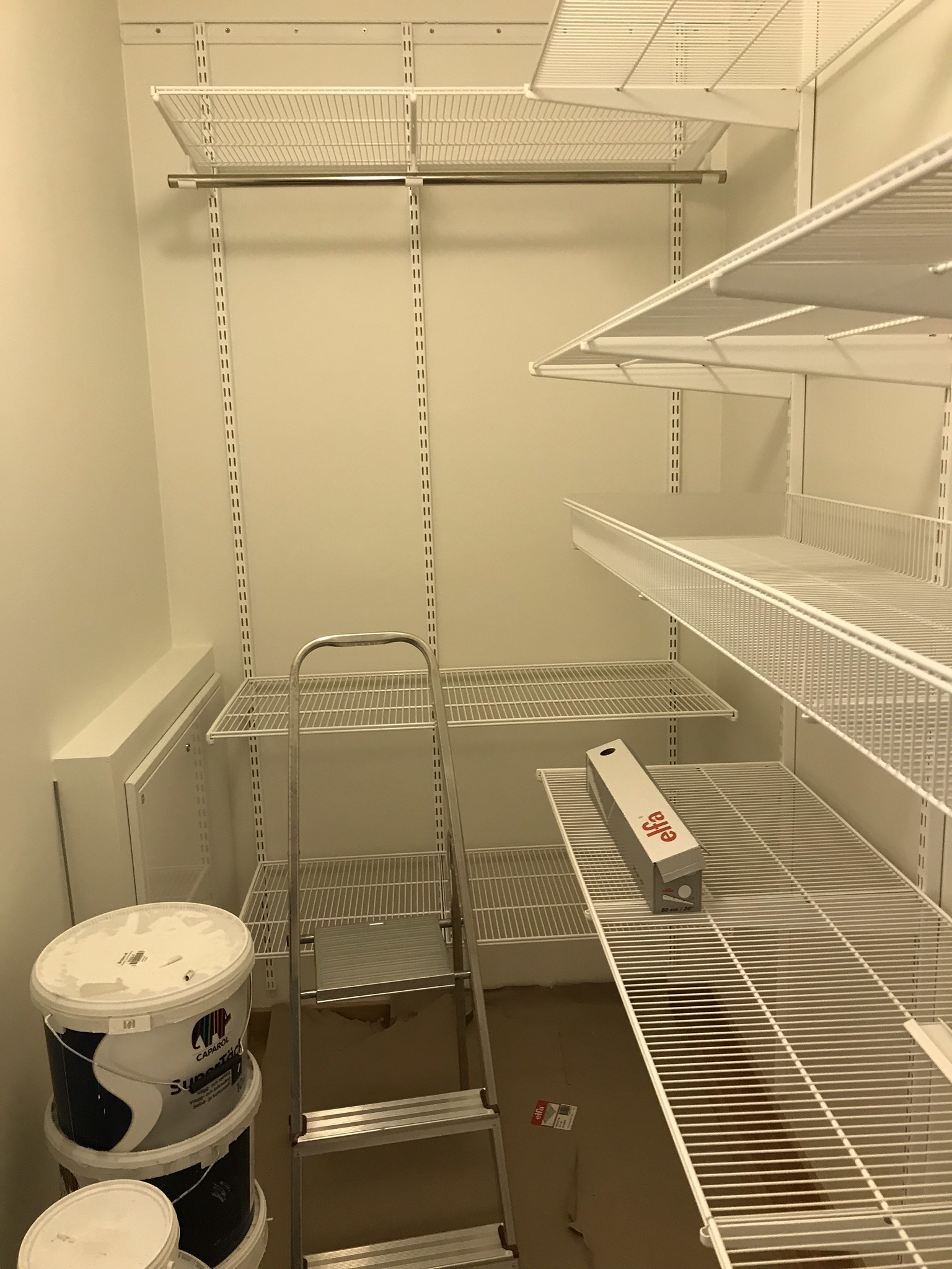

Jag hade samma oro som du men har i skrivande stund satt upp så många hyllor i mitt lättbetonghus och det har inte varit några problem!
Enda svåra är att borrhålet kan vara svårt att få exakt där man vill ha det.
Sättet jag har satt är att använda så många skruvar som möjligt. Gärna med 45-65 mm skruvar och 5-6 mm pluggar, de har inte varit några märkvärdiga. Ibland biltema, ibland essve.
Fortfarande inga problem med belastningar. Bokhyllan har varit överfylld med hyllplan och böcker (från golv till tak) utan problem. Liksom verkstadshyllan som har haft pelarborr och bänk-bandsåg

- Vilken plugg + skruv klarar de högsta specade lasterna i 10CM Lättbetong AAC4?
- Vilken plugg + skruv klarar de högsta specade lasterna i 15CM Lättbetong AAC4?
- Ska jag ha två horisontella skenor istället och ha två rader med skruv för att fördela lasterna?
- Ska jag limma pluggarna för extra styrka?
- Är de specade lasterna per plugg, per vertikal skena, eller per vertikal sektion a 90cm?

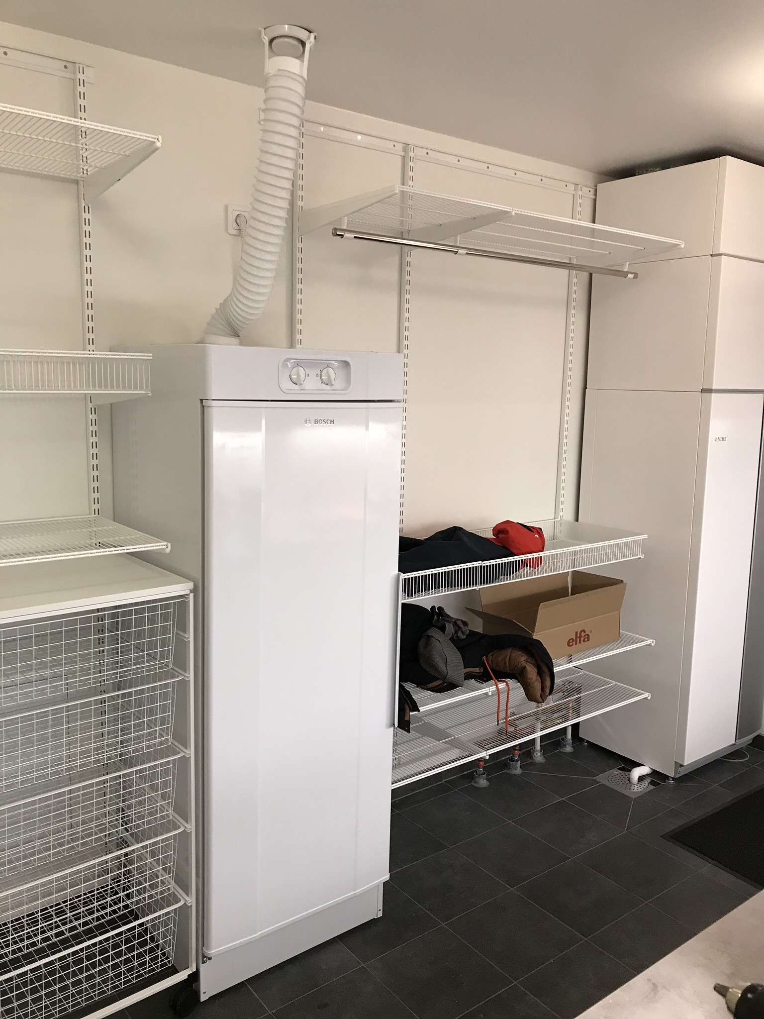

Lite out of the box: Jag har satt upp en del VV-beredare och annat tungt i lättbetongblock genom åren. Jag sätter då reglar vertikalt som står på golvet och skruvar/limmar fast dem i väggen. Du kan sedan sätta en horisontell regel ovanpå, på ändarna och skruva den i väggen. Jag kör med spikplugg, så stora Ø på skruvarna som går i hålen in din plåtlist och så långa så den inte kommer ut på baksidan. Med denna lösning får du inga vertikala laster alls i väggen.M maximm skrev:Tack för alla fatastiska svar!

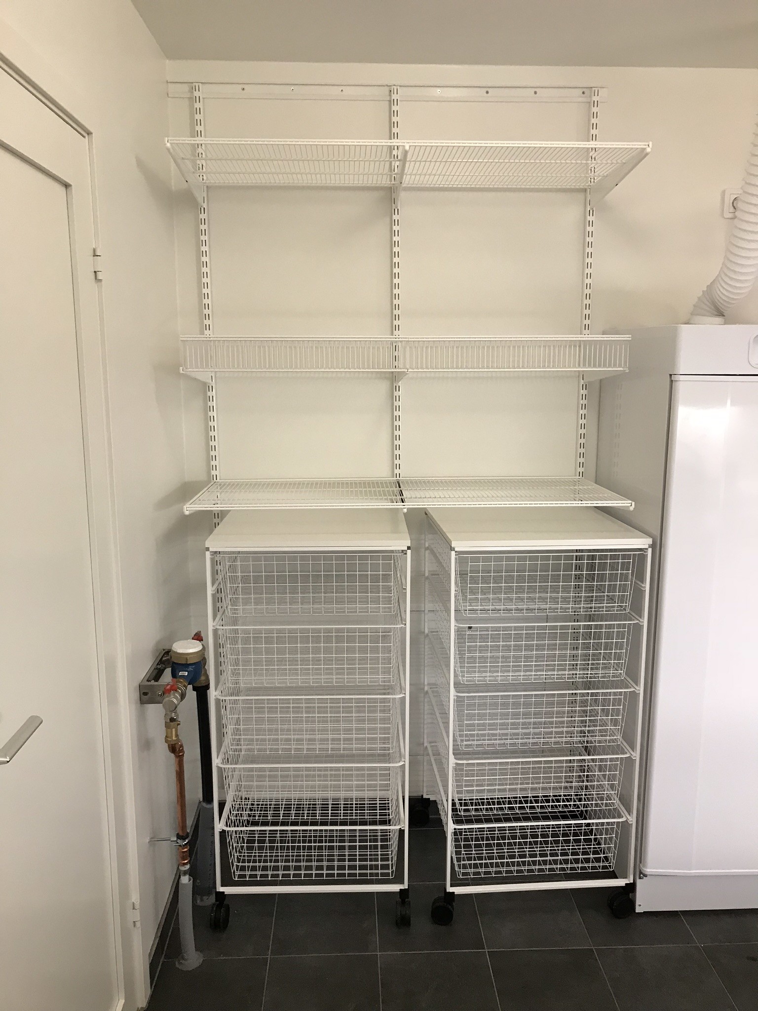

Efter 10 år i lättbetonghus är mitt tips: Om torktid finnes, limma pluggen.
Fördelar lasten bättre på fler celler samt skruv går att lossa och skruva i igen utan risk för att pluggen snurrar.
Mina köksskåp har jag dock satt med plugg liknande de tidigare i tråden: Fischer GB samt Fischer FTP.
Efter 10 år sitter de fortfarande som berget.

Det blev 65mm Duo power med 80mm träskruv från esse till slut. Inga problem med att någon plugg skulle snurra.
