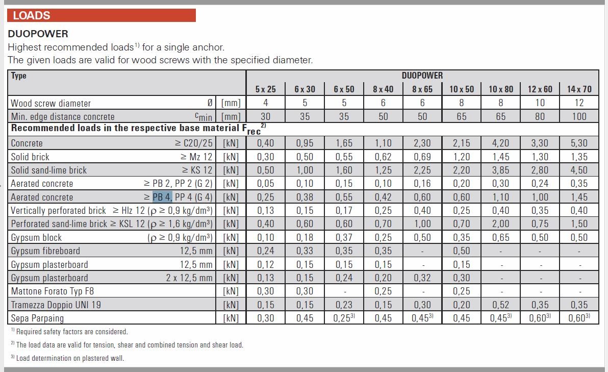

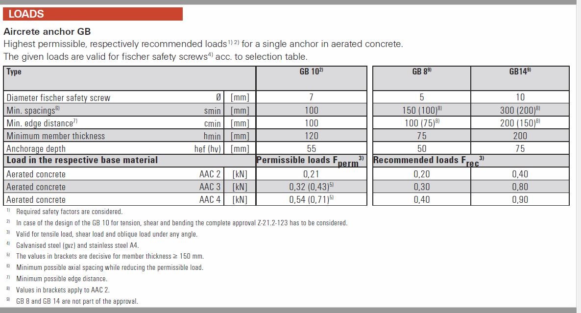

Som jag fattar det...M maximm skrev:
PB2>2.5N/mm2
PB4>5N/mm2
PB6>6N/mm2
Något slags värde på hur stor dragkraft lättbetongen klarar

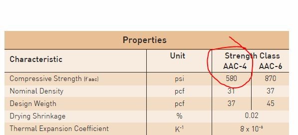

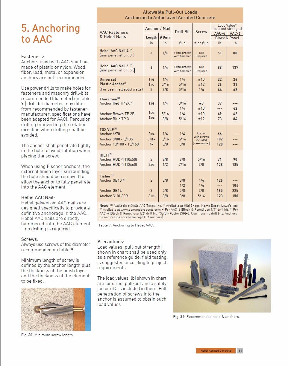

AAC 2 och 4
https://en.sormat.com/article/aac-classification-in-use-for-aerated-concrete-loads/
"The number after “AAC” identifies the compressive strength of the block in N/mm2, e.g. AAC 1.5."
1 N/mm2 = 1 MPA. Så mina antaganden tidigare stämmer då.

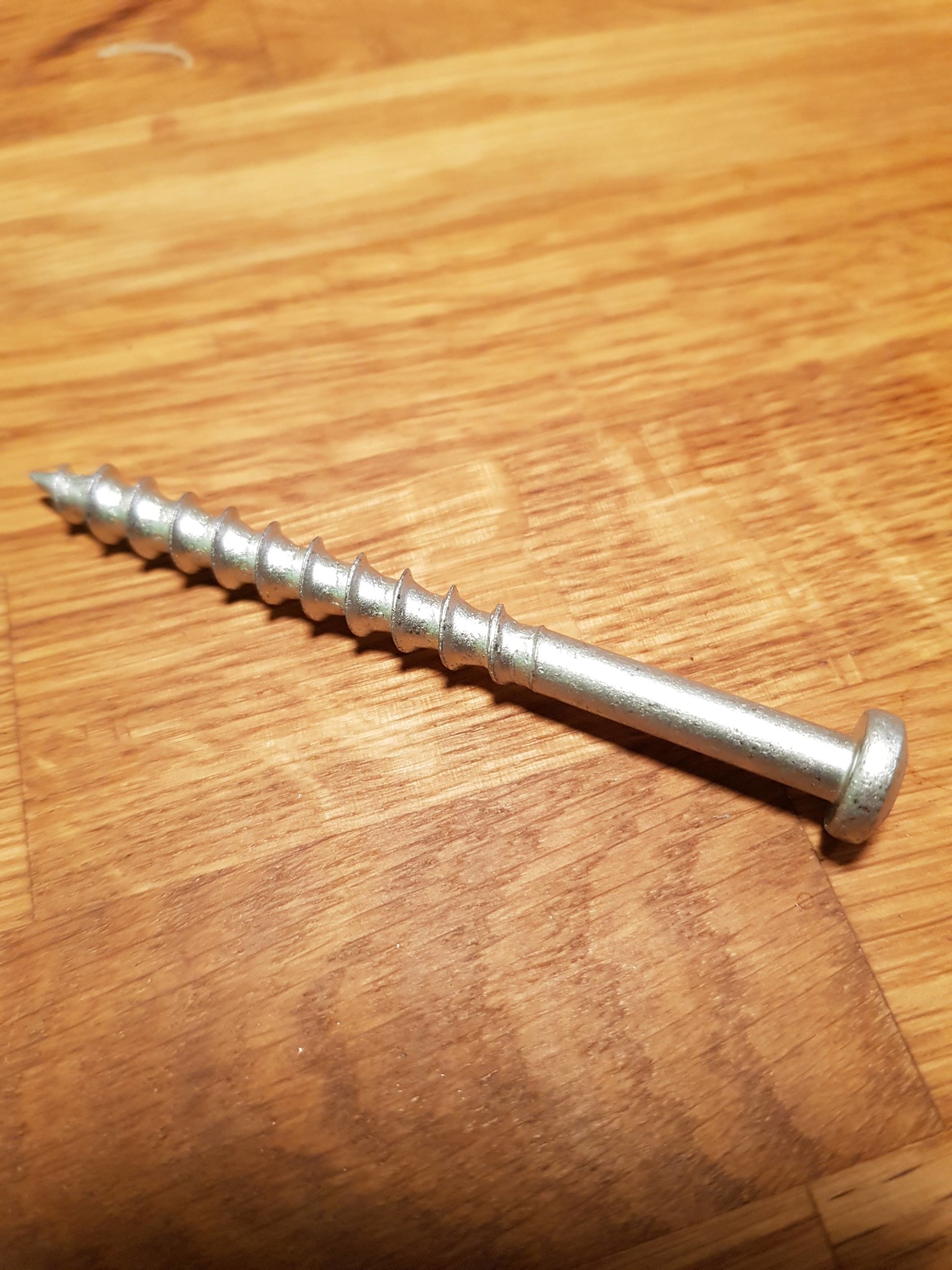

Den här kör vi annars https://en.sormat.com/products/9640075106/
Tillsammans med 6,3 mm "Konsolskruv"
