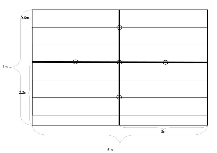

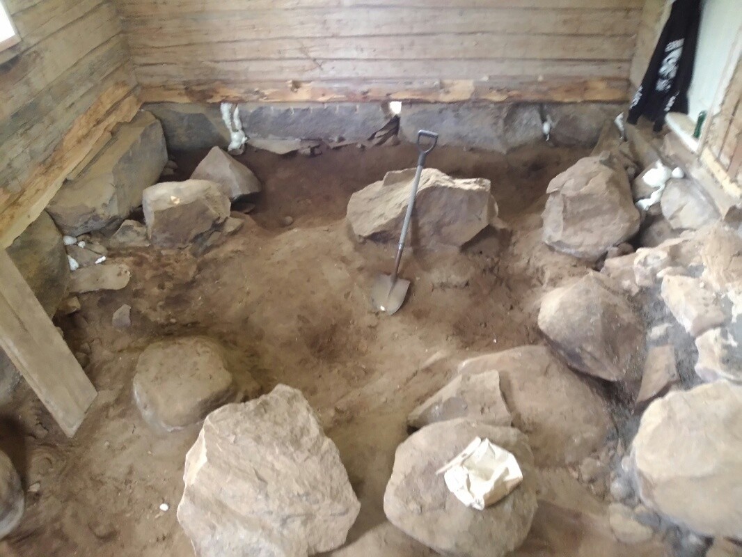

Gammalt torp med torpargrund kvar i västra salen 4*6m. Resten av bottenplan gjuten.
Allt ruttet rivet. Grunden ska städas, saltas, sten, plast och in med sorptionsavfuktare.
Sen ska ju nytt golv upp: bjälklag-trossbottenskiva-isolering-plast-råsopnt.
Men vilka dimensioner gäller egentligen vid vilken tjocklek för golvbjälklaget?
Hur ska egentligen konstruktionen se ut för 6*4m?
Räcker det med 2st bärlinor t.ex 45*170?
Regelverket 45*195 sen?
Behövs ens bärlinor om vi låter bjälklaget vila mot de befintliga stenarna plus en sten i mitten så det blir max 3m mellan samtliga reglar?
Vad gäller egentligen vid vilken tjocklek, någon som har en tabell som går att förstå utan exmen i ämnet?
Försökt hitta någon lathund för dimensionering och konstruktion av golvbjälklag men blir inte klok på detta.
De två sista bilderna visar vilka stenar som är kvar nu när grunden är färdigstädad.
Tacksam för all kunskap

, Jag rensar precis ur mitt äldre hus, ned till torpargrund, där har jag 5*5m, och där har jag en bärlina i mitten, och det virke som låg där var 3"7 ,med cc 60 .... om det är till ngn hjälp.. :/
C24 220*45 är minsta dimensionen du kan ha för en spännvidd på 4000mm. Vill du minska får du ha en bärlina på mitten.
Lägga golvreglarna på stenen funkar bra men kan bli mycket jobb att få rakt, glöm inte lägga syllpapp under för att skydda regeln.
Ok, tack.
Enligt den där omtalade spännviddstabellen som gäller altanbyggen med dimensioner upp till 45*195, så ska ju 45*195 klara 3m mellan bärbjälkar och 1,8m mellan stolpar.
Och om man antar att C24 220*45 då klarar spännvidd på ca 4m så borde väl golvet hålla bra om man gör två fack på 3*4m? Kanske kortla lite?
Eller är det lika bra att göra 3st fack på 2*4 med 45*220 och två bärlinor?
Funkar detta även om syllen är lappad och lagad?
Vilka mått på bärlinan?

Vårt vardagsrum hade måtten 9x9m.
Vi satte 45x170 mot syllen, skruvade 45x220 mellan dessa och satte två bärlinor under på typ 45x170 på gjutna plintar. Hur stabilt som helst med golvspån och golv på!
