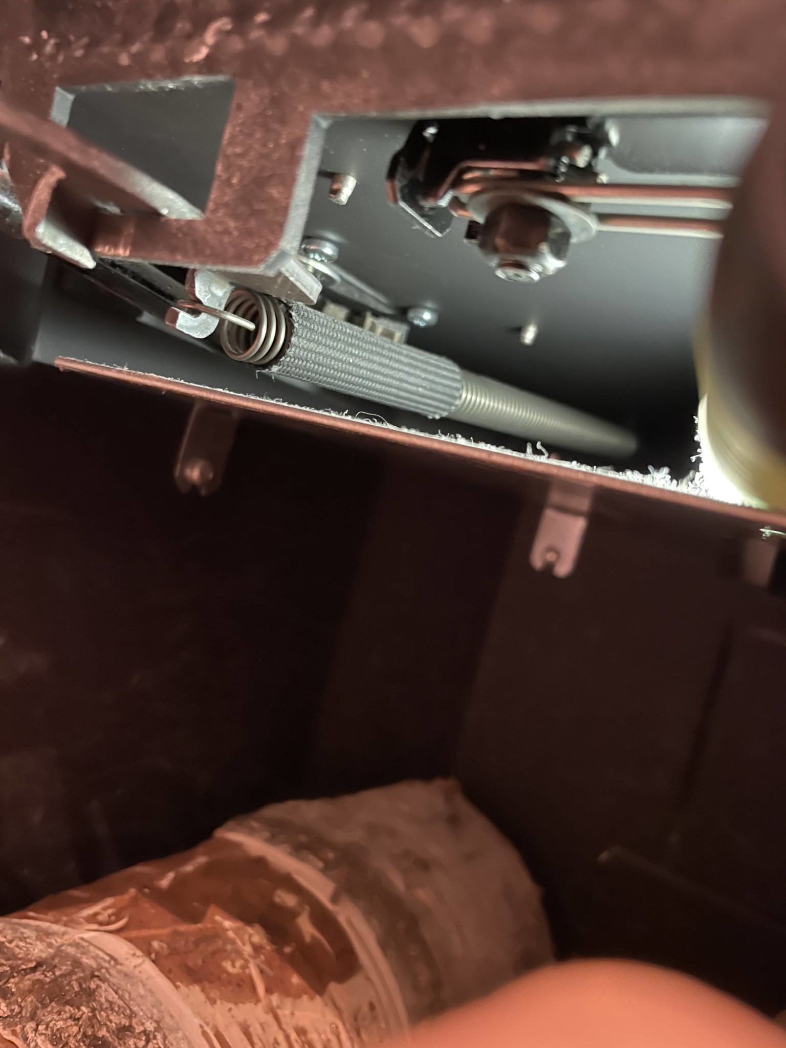

Jag har fått problem med min kamin då något i öppningshandtaget har "släppt"?
Mekanismen handtaget är kopplat till är någon metallskena som sitter i en fjäder som ska flexa när man öppnar och stänger.
Problemet är att jag ser inte hur den ska sitta. Kan någon skicka bilder på sin så kan jag säkert se hur allt ska sitta.
Bifogar bilder på hur det ser ut hos mig
Tack på förhand för hjälpen!
Närbild på öppningsmekanismen till en kamin med en synlig fjäder och metallskena.
Närbild på en kaminens öppningshandtagsmekanism med metallskena och fjäder.

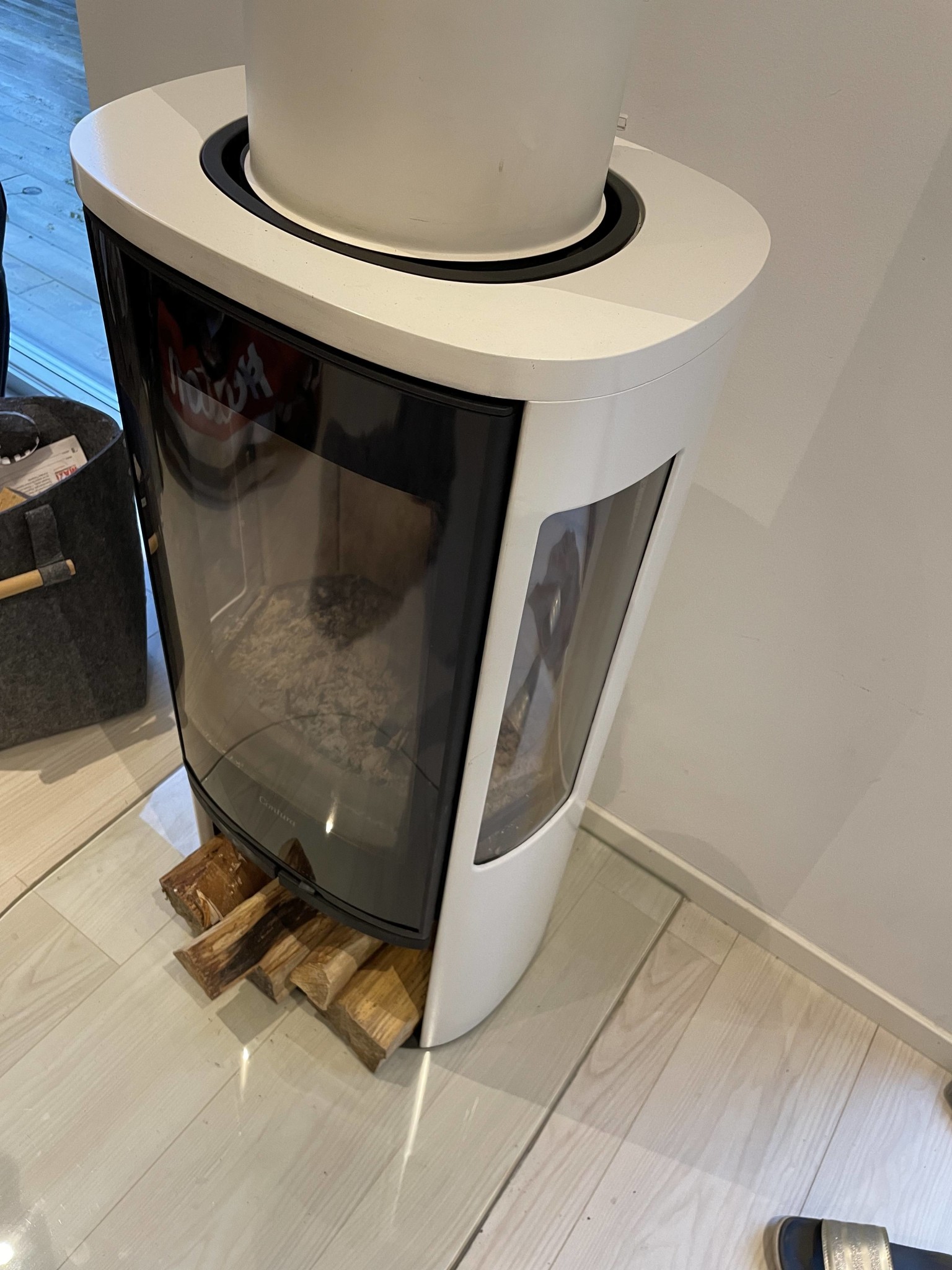

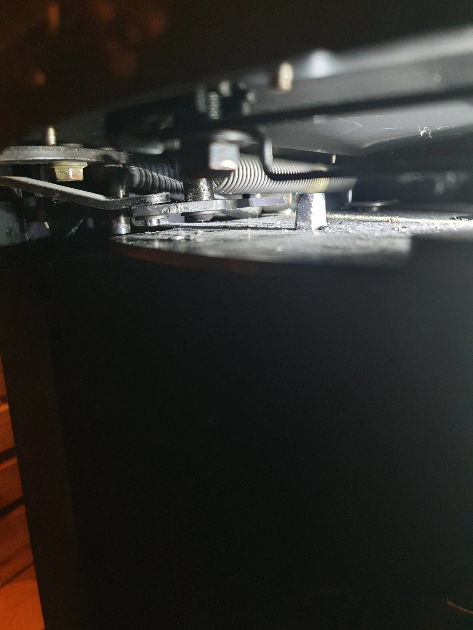

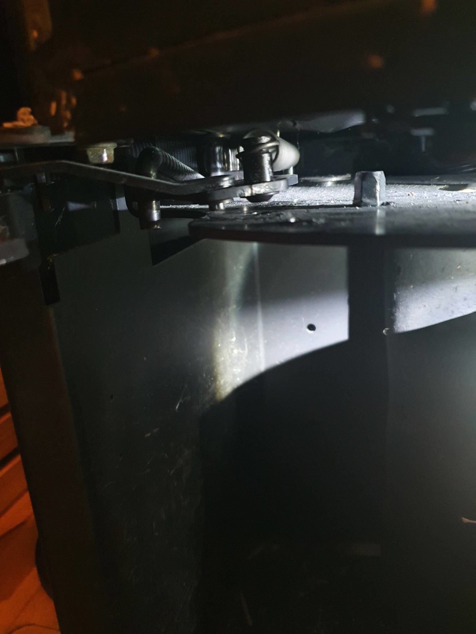

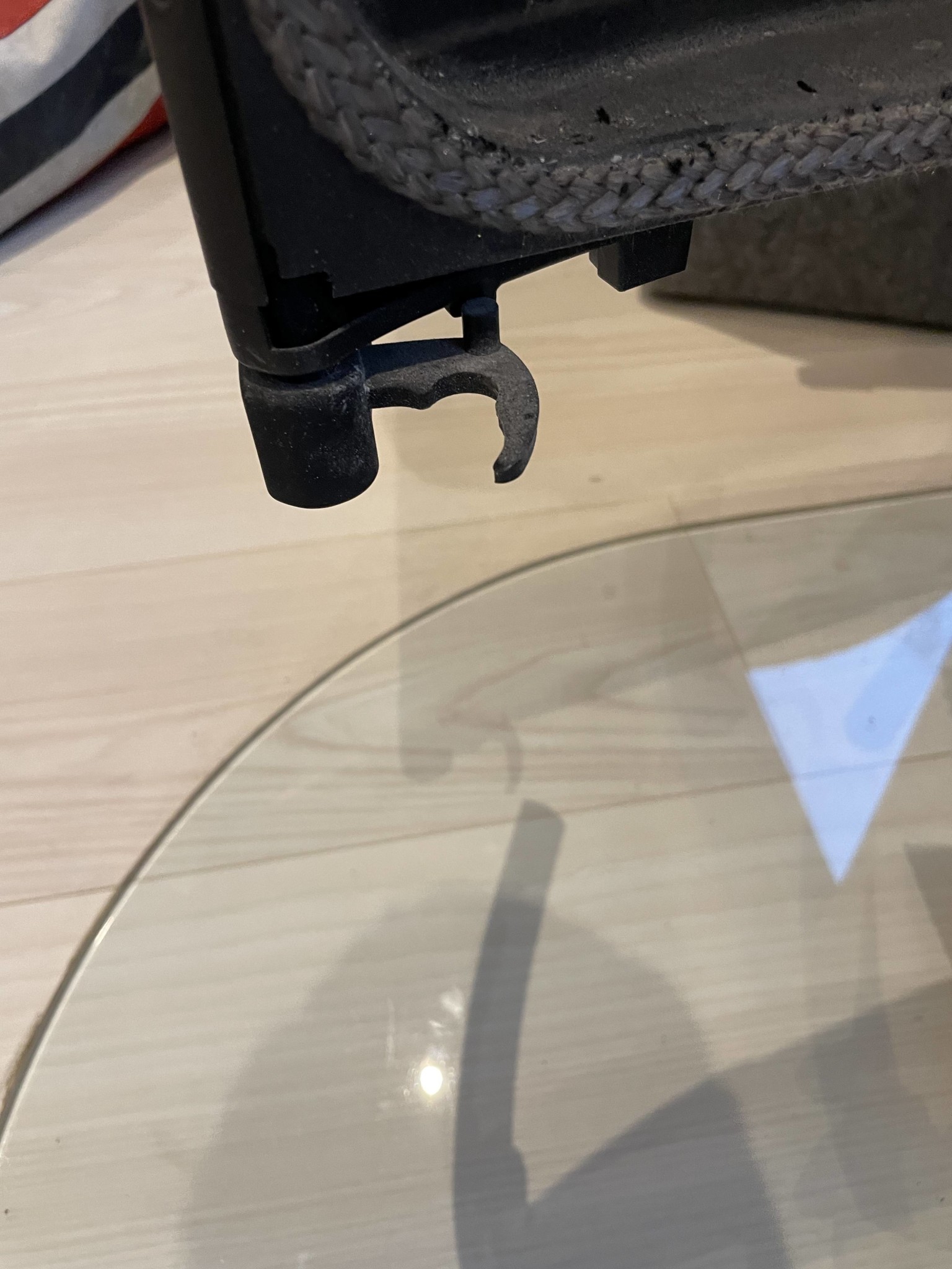

Hmm är det spaken till spjället som strular? Min lucka ser inte alls likadan ut, kanske har en nyare eller äldre modell? Tog några bilder iaf.
1. visar spaken för spjället
2. kaminen, ser din likadan ut?
3. Låsmekanism för luckan

Sandwich11
Hmm nu när jag googlar så ser jag nog att jag verkar ha en 856.. den är väldigt lik 556 vid en snabb googling
Sandwich11
Ja tyvärr är det inte samma.
Stort tack för hjälpen ändå
Din bild nr 1 är jag mest intresserad av, det är nämligen en del som fjädern där inne ska sitta fast i och jag vet inte vart? Min har lossnat på något sätt..
Kan se om jag kan försöka ta en bättre men det var svårt att få till mer ljus
Sandwich11
Vore fantastiskt

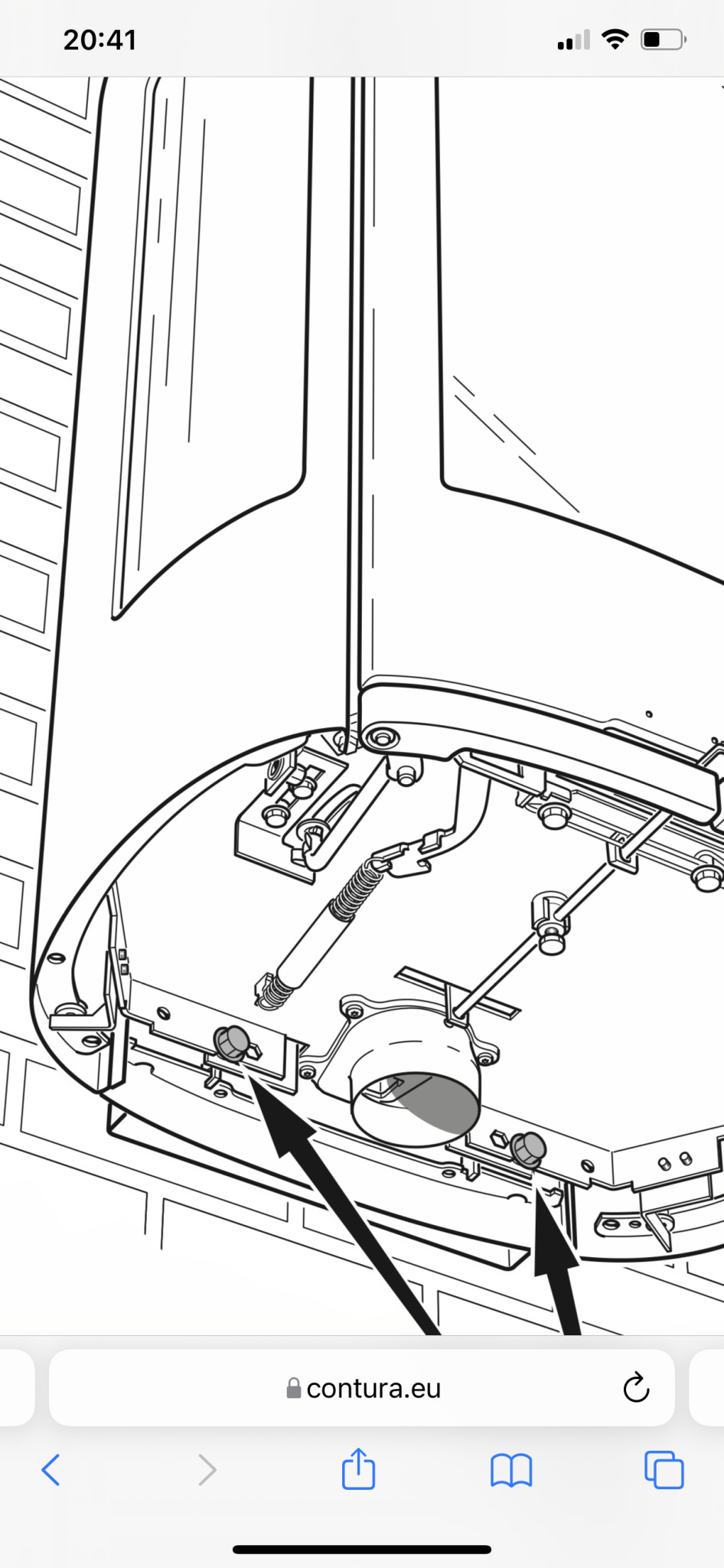

Hjälper denna bild något?
  • Teknisk ritning av en mekanism för en dörr, med en pil som pekar på en pivåpunkt.

Tack för omtanken Thomjoj!
Jag mailade Contura som efter lite info från mig skickade över en sprängskiss så kunde jag se exakt!
Tummen upp av Contura!
