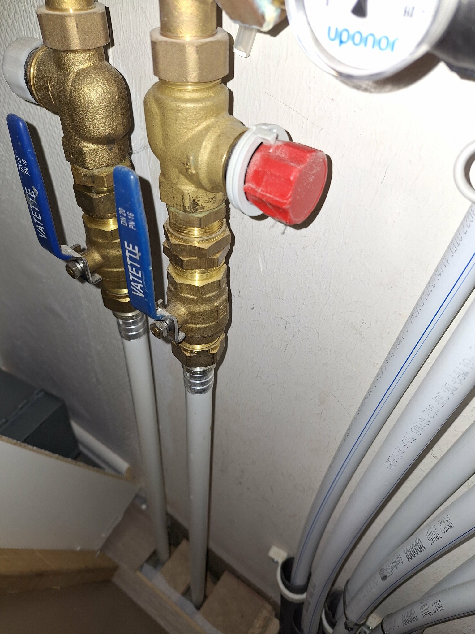

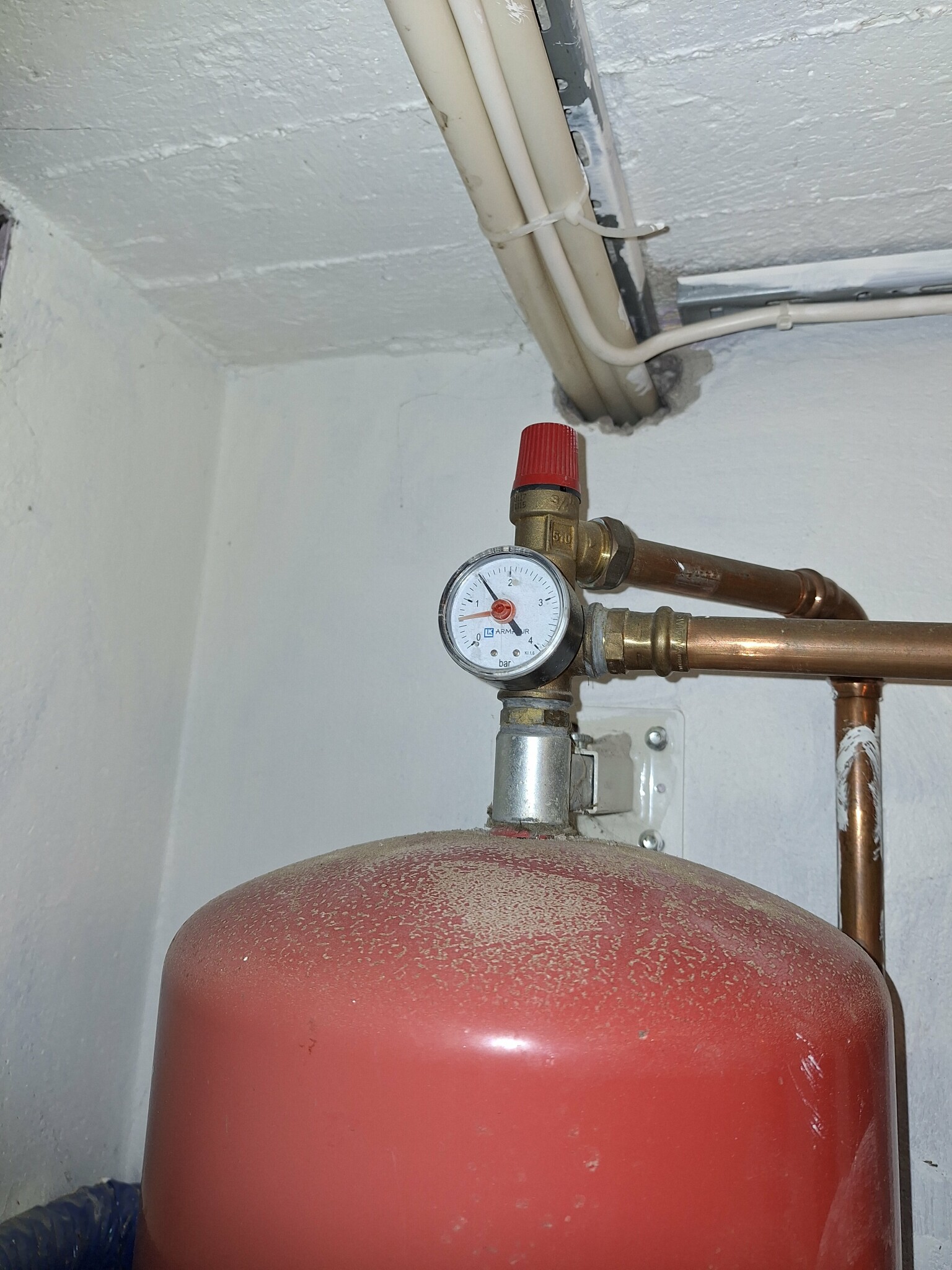

Vi fyllde på väldigt lite till och nu är den svarta pekaren över 1 Bar.J jonaserik skrev:Bra nu det var rätt, fyll på tills den svarta är på 1;an, det är 1 bar. normalt tryck. Blir det någon värme på slingarna. känn på dom. sen ska ni vrida upp vredet på pumpen vid golvvärmen nu står det till vänster , till lika som den står nu till höger . Då blir det lite bättre fart på vattnet i GV ( golvvärme ) och tempen kommer att sjunka på den nedre tempmätaren när det börjar flöda i slingorna

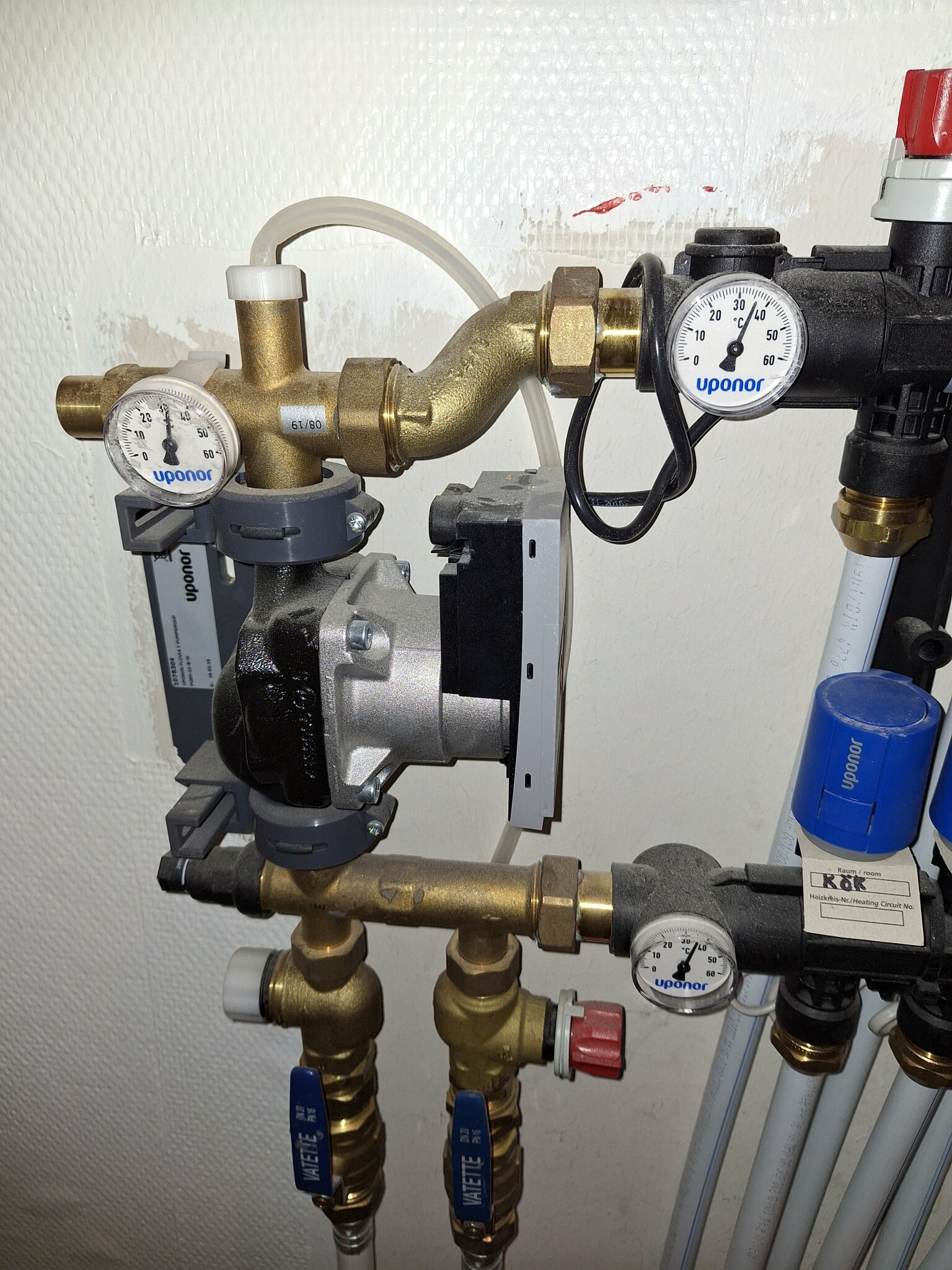

Sedan ursäkta min okunskap förstår jag inte mer.. Tempen på golvvärmen har sjunkit om man gämför med bilden som vi tog innan. Rören är lätt varma. Vad ska vridas?
Allt är bra och tydligen går värmen ut i slingorna nu. Det är den runda röda ratten på pumpen som nu står till synes strax till vänster om mitten. Ställ den lika åt andra hållet. Sen inte fel att ha hallens termostat på max, alltid kallast där och skor/kläder torkar bättre
Tack snälla för ditt tålamod. Jag vred på denna röda ett halvt varv, räcker det? Vad gör den?J jonaserik skrev:
Eller jag vred den till andra sidan mer ett kvartsvarv
Till vänster så varierar pumpen fart/ tryck ut till slingorna, bäst är med till höger, då är det en konstant fart/tryck, du kan se på symbolerna, den till vänster har ett stigande streck och till höger ett rakt streck.
Såg nu att tempen sjunkit och är lite ner normal nu. Vattnet kyls i slingorna i golvet, sen vet ni hur ni ska ställa kurvan på er värmepump. Om det blir för varmt ska den sänkas en lite bit i taget tills man är nöjd. Ändras den tex i kväll så får man väna ett dygn, husets värme ska stabillitera sig.
Läs manualen ord för ord så fixar ni det. Varför trycket har gått ner går inte att säga på distans, men kolla om det är blött under VP. det finns en säkerhetsventil ( det står på den 1,5 eller 2 bar ) där ett rör går ner till en golvbrunn, där ska det inte vara någon väta normalt,

Tusen tack för all hjälp! Vi får se imorgon hur allt gått om vi fått någon värme. Tack för förtydligade också. Nu när du säger det så är det blött på golvet vid VP. Men det kan också vara poolpumpen som står bredvid och ibland droppar lätt nu under vintertid. Men om det har gått en säkerhetsventil är det lätt att ordna? Dyrt?J jonaserik skrev:Till vänster så varierar pumpen fart/ tryck ut till slingorna, bäst är med till höger, då är det en konstant fart/tryck, du kan se på symbolerna, den till vänster har ett stigande streck och till höger ett rakt streck.

Det med säkerhetsventil, bry er inte just nu. Leta reda på den någon dag och se om det är blött i det röret, en sådan kan börja pinka i bland och då sjunker manometern som ni fyllde till 1, men bara avvakta nu några dagar. Ring inte in någon nu, står trycket kvar och det blir varmt så är allt bra. Har ni element med, så kan dom behöva luftas, Finns info på Yuotube hur man gör och om det kommer luft så sjunker trycket lite, bara fylla på till 1 igen
