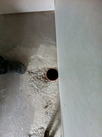

Hej! Hoppas någon kan hjälpa mig men detta problem. Tar det från början för å få rätt svar
Har beställt ett hus med färdig platta inkl avlopp etc och ett färdigt skal från en byggfirma. Dom har även rest alla innerväggar. Nu har jag med hjälp från en hjälpsam snickar kompis börjar med osb och gips, problemet blev fort tydligt i badrummet då avloppstammen lutar mot innerväggen utan beklädnad
Snickaren säger då att vi kapar ner detta slätt mot golv så kan man sätta en förskjutningsmojäng så kommer avloppet ut... Hmm. Vi får iaf dit osb och gips.
Rörmokaren kommer förbi å säger att det inte går, han är också osäker om det är lov att göra detta.
Husbyggaren säger att de va dumt å såga röret längst med golvet och att man ist skulle ha fräst in väggen och skippat gips el osb.. Hmm igen.
Mina frågor är: vad är lagligt och smidigt att göra åt detta? Måste man bila?
Tror inte jag får några problem med hysbyggaren att ordna detta men vill gärna ha lite mer kött på benen innan jag tar upp det.
Kan tillägga att den ska vara en vägghängd toa

Om det inte är ingjuten golvvärme så skulle jag nog bila bort såpass att man kan frilägga röret och dra om det en knapp dm längre ut från väggen, det skulle nog bli bäst om det nu är helt otänkbart att flytta väggen.
Ska toan vara vägghängd måste ju röret in i väggen, då fins det två lösningar.
Man tjockar på/flyttar väggen eller man bilar i golvet. Och bila kanske är den snabbaste lösningen om det inte är golvvärme. Med en riktig bilmaskin tar det inte så lång stund.

Ja det var nog dumt att kapa jäms med golvet. Det borde inte varit några problem att koppla på ett rör om man låtit väggen bukta in någon cm, just vid röret. Och det kommer ju inte att synas om du har en "låda" med toafixtur utanpå väggen.
Jag tror inte att det finns någon koppling att ta till mot det kapade röret som inte samtidigt ger en minskning av dimensionen. Alternativt så borde man kunna knacka sig ned 5 - 6 cm just runt röret och trä på en dubbelmuff som man sedan kan koppla sig på. Då har man inte kommit ut från väggen, men har något att koppla vidare på.
Godkännandemässigt så bör det handla om huruvida det går att få ett godkänt tätskikt mellan rör och vägg. Vet ej.
Ev. så kan det ge en förbättring om man gjuter upp en klack typ 50 mm runt röret och skyddar mot den, men man har ju då fortfarande problemet att få tätt bakom röret vid väggen. Och där kan det faktist verkligen komma vatten som följer röret på utsidan om det uppstår en läcka på någon del av fixturen.
Det normala är ju att man har en rörmanschett som ingår i tätskiktsystemet, den går troligen inte att montera rätt när röret sitter så nära väggen.

Ja, känns som det... Läste nyss i GVK:s regler och där står det ju faktiskt i klarspråk: "Avståndet mellan avloppsrör och vägg ska vara minst 60 mm."
Så då kan jag ju faktiskt med gott samvete säga det till firma som gjort jobbet så får dom göra om å göra rätt
För känns lite sådär och börja på å kapa å göra om väggen just för detta om det ändå inte blir fullgott skydd..

Jo, fast gäller inte det i våtrummet? Om jag förstår det rätt så är det vi ser på bilden en blivande trumma/installationsutrymme (eller vad det nu kallas) som skall täckas med en vägg utanpå. Så jag undrar om regeln om 60mm verkligen är tillämplig för detta utrymme?souba skrev:
Den som ska göra våtrummet har sagt att man lägger våtsiktet i en hela badrummet först. Sedan sätter man upp väggen med exempelvis menerit skivor eller liknande. Eftersom alla vattenrör också går upp i detta utrymme känns det som rätt sätt att göra. Men det kanske finns andra alternativ....
Väggen/slitsen blir endast 1200mm hög och ca 220 djup. Sen blir den en ekskiva ovan så man lätt kan inspektera kopplingsutrymmetsouba skrev:
