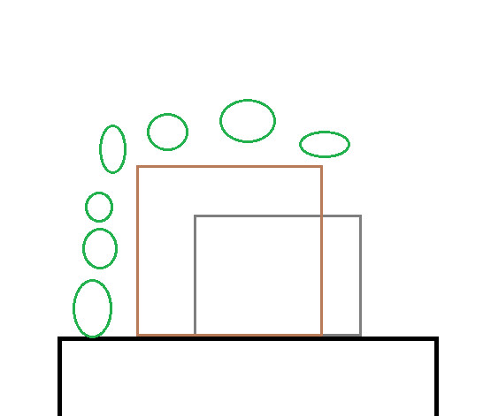

Jag ska bygga trädäck på framsidan av ett nyproducerat hus. c:a 80% av ytan kommer stå på stenplattor som ligger där redan, stabilt och bra, kanske tar bort några för att få luft mellan.
Min fråga är hur jag borde stötta upp den del som kommer byggas ut över den nu befintliga häckytan. Har flyttat undan häcken och det är c:a 40 cm djupt med relativt lös planteringsjord. Vad av dessa alternativ borde jag välja:
1. Gräva ut all planeringsjord och fylla i stenkross för att få stabilt och sedan bygga på stenplattor.
2. Det räcker att gräva ut c:a 15-20 cm och fylla i stenkross som diverse guider förespråkar trots att det är planteringsjord.
3. Gräva ut för plintar istället som når ner till stabilare grund.
4. Annat förslag?
Alternativ 1 känns som ett kanske onödigt stort projekt med tanke på hur mycket sten som kommer behövas släpas dit i förhållande till att dra dit 4-5 färdiggjutna plintar.
Se snygg paintbild för hur jag tänkt bygga. Svart: Huset, Grå: nu existerande stenplattor. Brun: Planerat trädäck.
Måtten blir c:a 5x4 m.

Tack för svar, nu sitter det stadigt med plintar. Hoppas jag.
Vet inte om någon kikar i tråden, men gör någon det så undrar jag om man måste ha syllpapp mellan stenplattorna och de tryckimpregnerade reglarna? Ska inte tryckimpregnerat klara sig utan?
