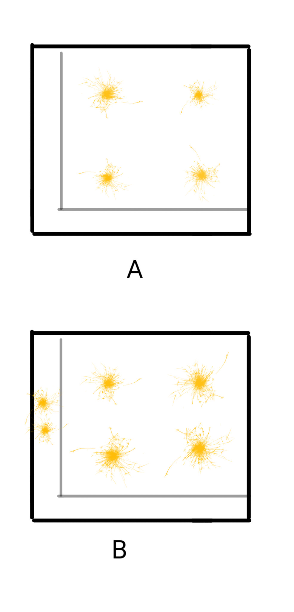

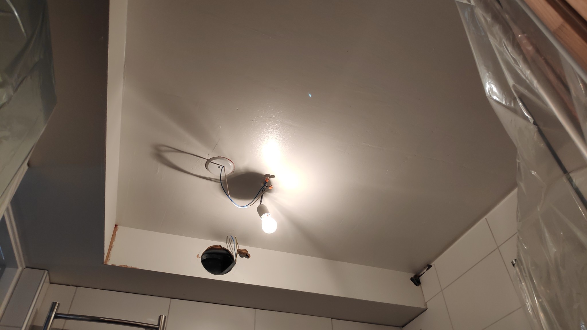

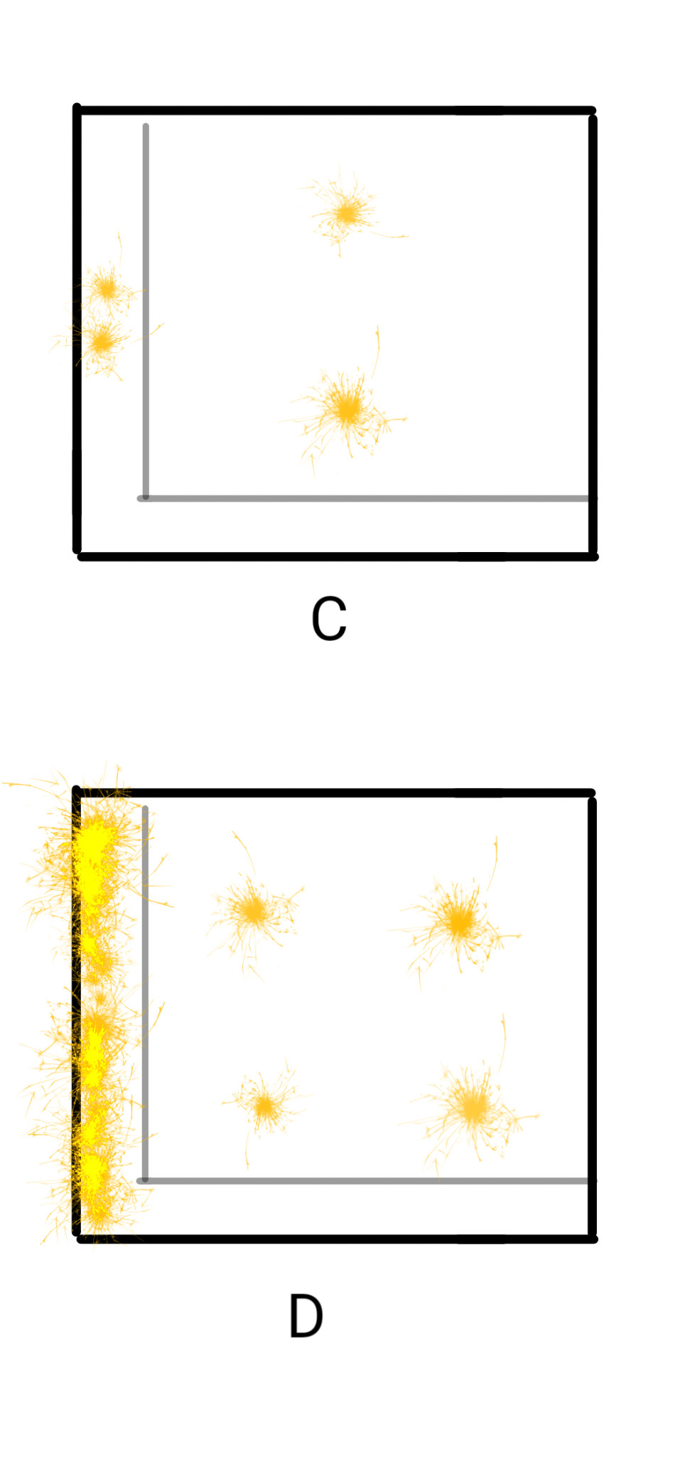

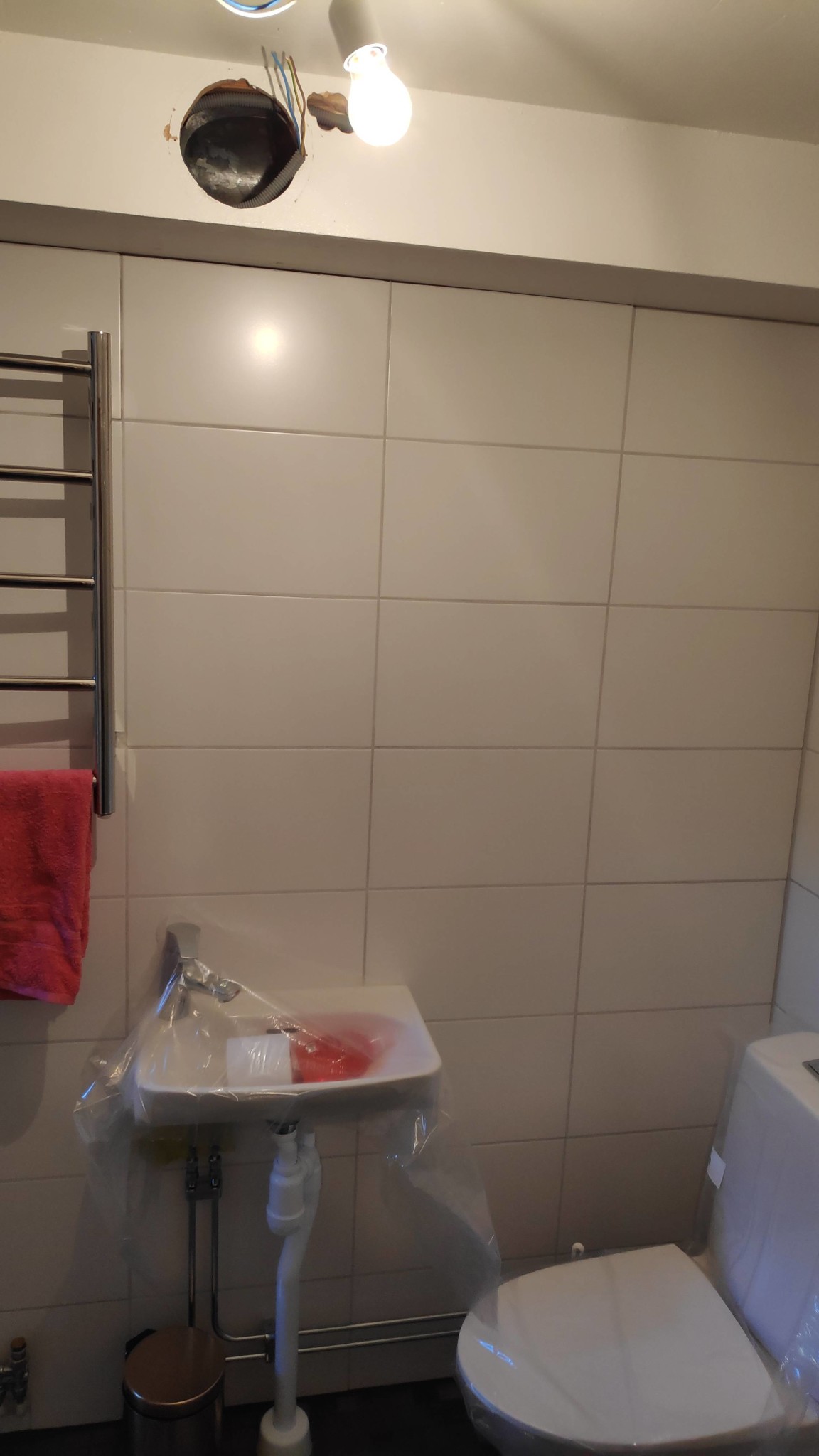

Har fått ett badrum renoverat (till nästan dubbla kostnaden mot vad jag hade uppfattat att det skulle kosta) och ska nu sätta upp panel i taket på egen hand. Hade först tänkt mig fyra downlights i taket (A) för att få bra spridning men ingen ovanför spegel och handfat för att det skulle krångla till kabeldragningen. Nu har jag insett att det går fint att dra trådar till ovanför handfatet, men vill inte gå ner med någon utanpåliggande kabel. Nedan finns bilder på hur det ser ut just nu och några olika alternativ. Tar gärna emot åsikter och tips på vad ni tror blir bästa lösningen.
Rummet är 172 cm x 180 cm. Längs två väggar går ett inbyggt ventilationsrör. Den är ca 19 cm hög och 22 cm djup.
Det kommer att bli dimmer i taket och troligen separat knapp till eventuell belysning ovan handfat. Hoppas på att det går att få in en tråd till i slang och rör.
A - fyra DL i taket
B - fyra DL i taket, plus två i venttrumman ovan handfat

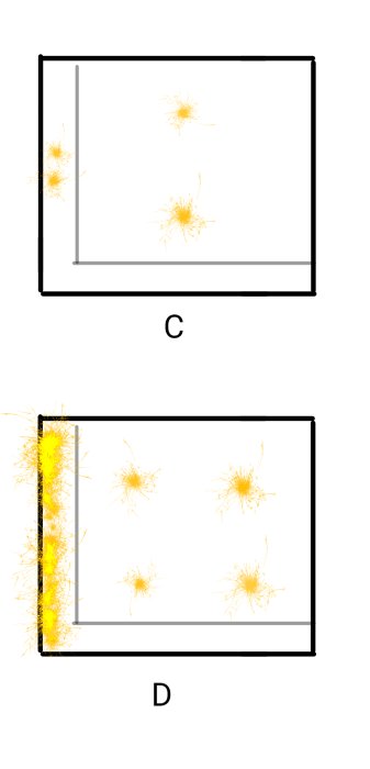

C - två plus två
D - ledlist (dold i en taklist) + X stycken DL i taket
Tak i badrum under renovering med nakna glödlampor och öppna elkablar som väntar på installation av downlights eller annan belysning.
Renoverat badrum med öppet elektriskt arbete i taket, handfat skyddat med plast och synlig toalett.

Schematiska bilder av belysningsalternativ för badrumstak, C visar två lampor och D visar ledlist plus lampor.
Under antagandet att du ska ha en spegel över handfatet: allt utom A. Du vill inte bara ha belysning bakifrån om du vill använda spegeln.
