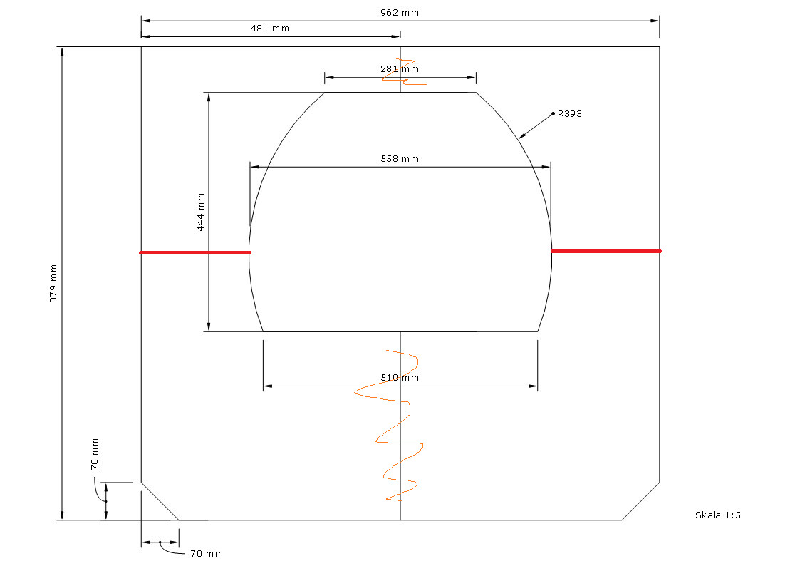

Farstatjej90 Farstatjej90 skrev:
Du behöver skriva mått på sidorna av det röda också

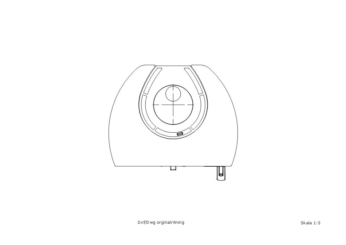

Jag tänkte att det ger sig när man väl utgår från den riktiga dxf filen på kaminen.

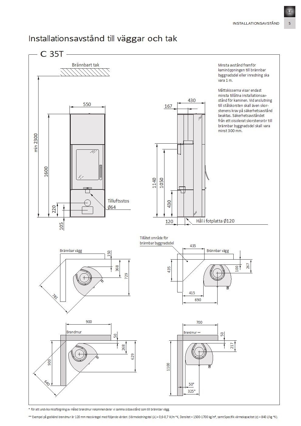

Antar att den här går att använda.
  • Installationsritning med måttangivelser för placering av kamin C 35T och avstånd till brännbara väggar och tak.

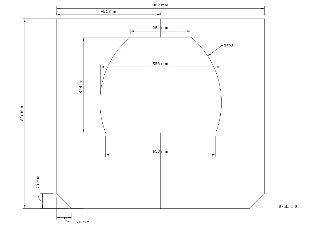

Nej, den saknar infasningen för glaset på sidorna. Måtten den visar är på toppen av kaminen som saknar dessa.
Det här är så långt jag kommer med tillgängliga uppgifter.
Finns en cadfil också men den fick man inte bifoga här.
  • Ritning av en form med dimensioner, inkluderar kurvor och raka linjer. Storlekar: 962x879 mm, detaljer med mått som 558 mm och 70 mm. Skala 1:5.

The division you suggested makes no sense. The gap in front of the stove is in the most vulnerable spot. You should completely make the sheet metal without a hole and slide it under the stove. I've done this many times, so it's doable. But if you absolutely must have two pieces, divide it horizontally as shown below.
Ritning av plåt under spis, mått i mm. Röd linje markerar horisontell delning, centralt hål med bågformad överdel. Skala 1:5.

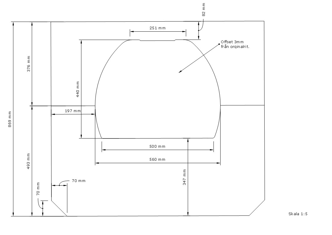

Från Dfx fil som konverterats till Dwg.
Inte samma som din ursprungliga skiss.
Dwg filen kommer på mail.
  • Detaljerad ritning i DWG-format av en geometrisk design, med cirklar och strukturer, skala 1:5. Markerad text "DxF/Dwg originalritning".
  • Teknisk ritning med måttangivelser, offset 3mm från originalritning, konverterad från Dfx till Dwg format. Skala 1:5.

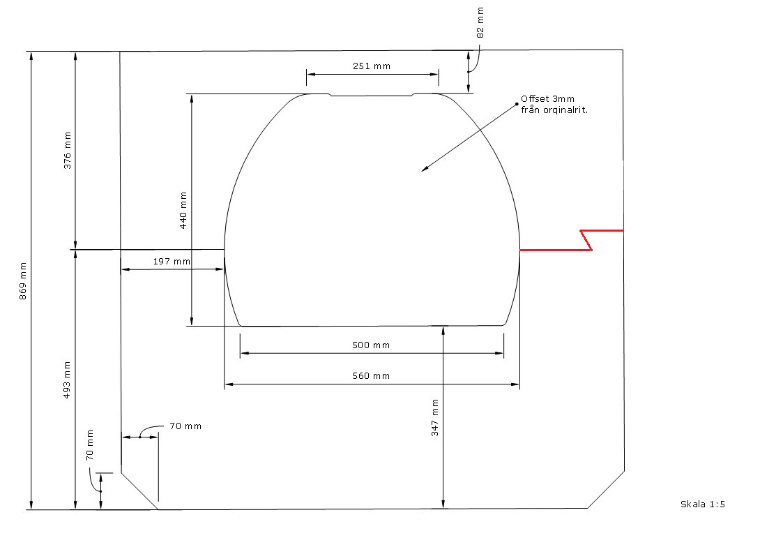

Personally, I'd add "locks" like in a puzzle to prevent shifting. At 3mm thick, it works.
Byggritning med mått och form för en detalj, visar att en del är 3 mm förskjuten, och inkluderar förslag att lägga till "lås" för att förhindra förskjutning.
