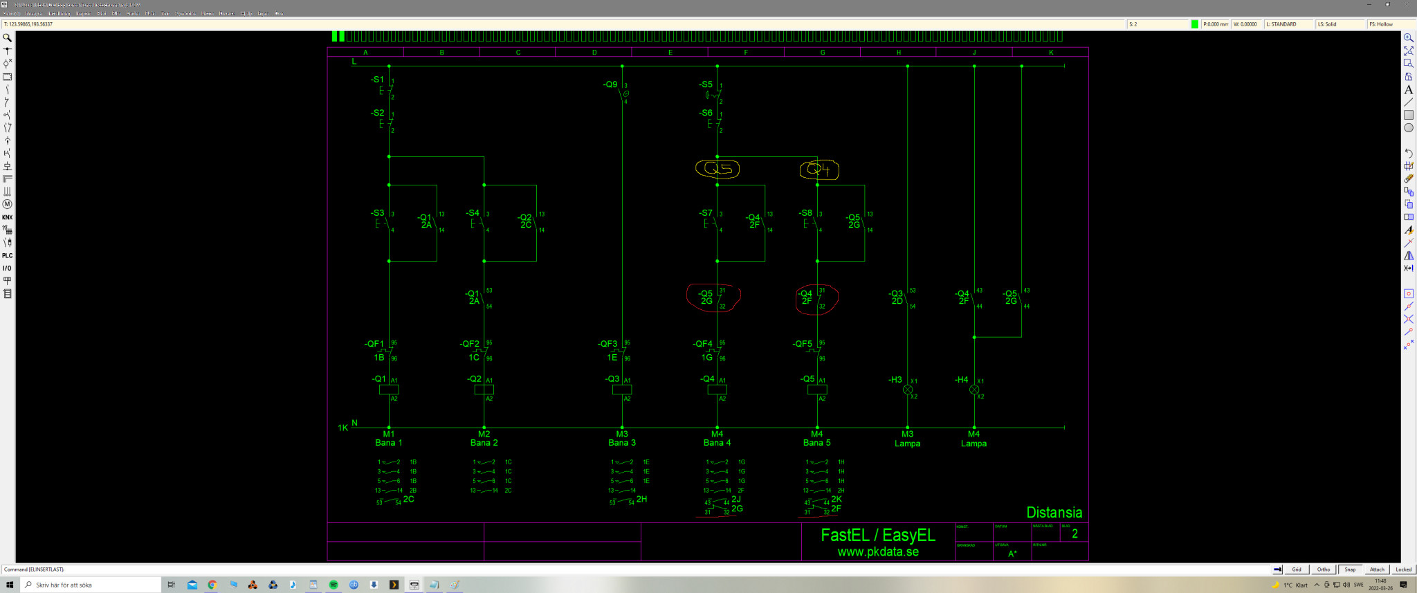

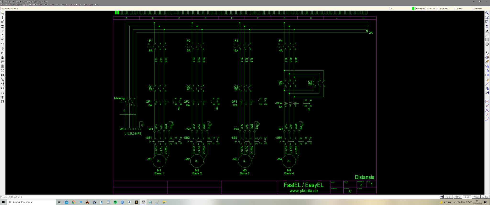

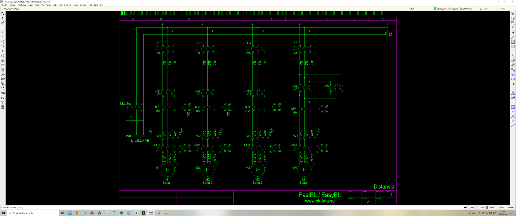

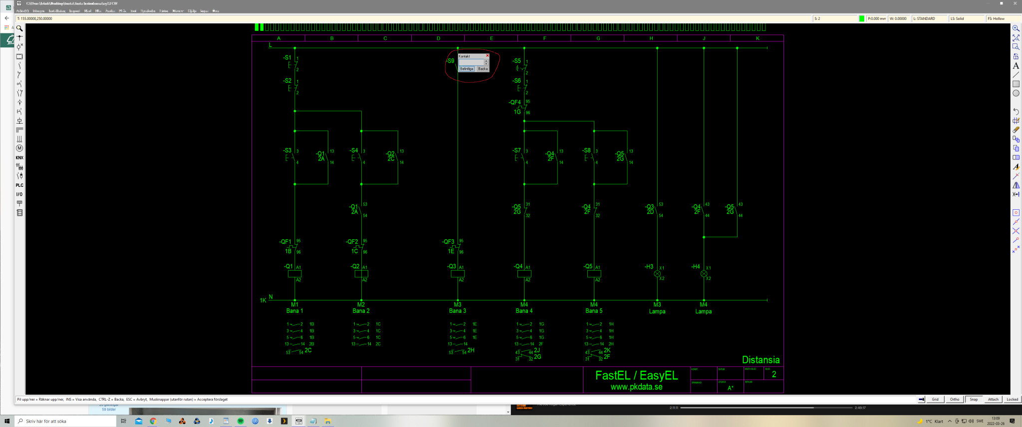

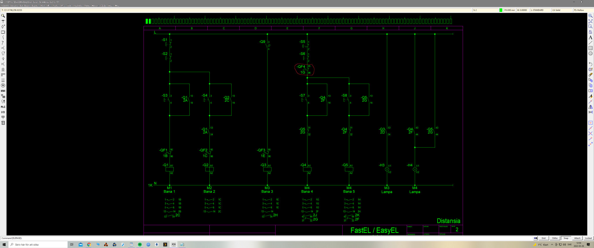

Jag har fått i uppgift att rita huvudkretsschema och manöverkretsschema på 4 motorer. Jag tror att jag har ritat M1, M2 och M4 rätt (men kolla gärna att det stämmer ) men M3 är jag osäker på (har ringat in med rött på bilden)
Uppgiften lyder:
Rita huvudkretsschema och manöverkretsschema för en anläggning där följande gäller:
Anläggningen har 4 motorer
M1 8 A
M2 6 A
M3 12 A
M4 4 A
Alla fyra motorerna har var sitt motorskydd.
M1 och M2 direktstartas med var sin startknapp och stoppas med gemensamma stoppknappar från två olika ställen.
M1 måste starta före M2 och om M1 stannar ska också M2 stoppa.
M3 ska startas via en temperaturvakt om temperaturen överstiger 50°C och stoppas när temperaturen sjunkit igen.
M4 driver ett transportband som ska kunna köras åt båda hållen (fram och back). Två startknappar, gemensam stoppknapp. Dessutom nödstopp.
Då M3 är i drift ska en röd lampa lysa och då M4 går skall en gul lampa lysa.
Använd i största möjliga mån dvärgbrytare som ”säkringar”.
  • Elektriskt schema i CAD-program som visar huvudkretsar och manöverkretsar för fyra motorer, med M3 markerat i rött.
  • Elektriskt kretsschema i CAD-program med markerat område runt M3 för granskning.

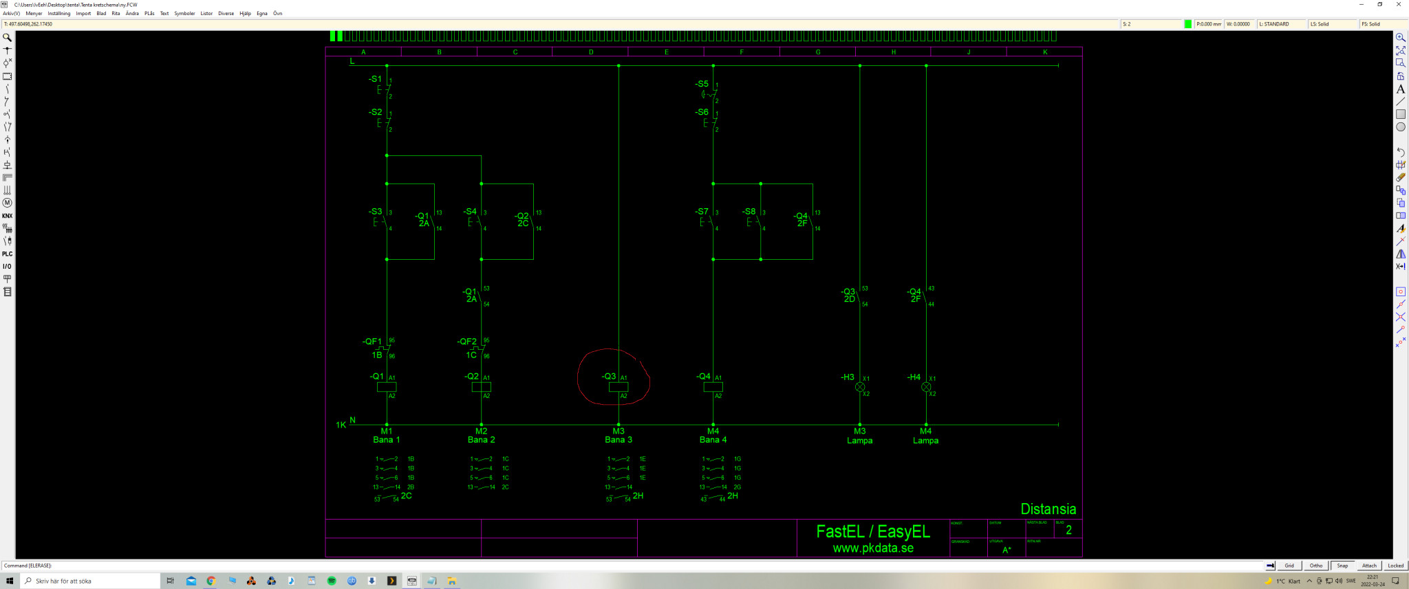

Anders Karlsson4183 och 1 till
M3 kommer ju att gå hela tiden. Hur tänker du att Q5 skall dra? (backfunktion på M4)
Gabbe joz
Tack för hjälpen tänkte inte alls =) Jag ritade om nu är det ok nu?. vet inte om jag kan ha två motorskydd på M4 (inringat i rött) eller måste det vara 1 gemensam för det står "Alla fyra motorerna har var sitt motorskydd".
dom två bilder ska det vara skickade fel

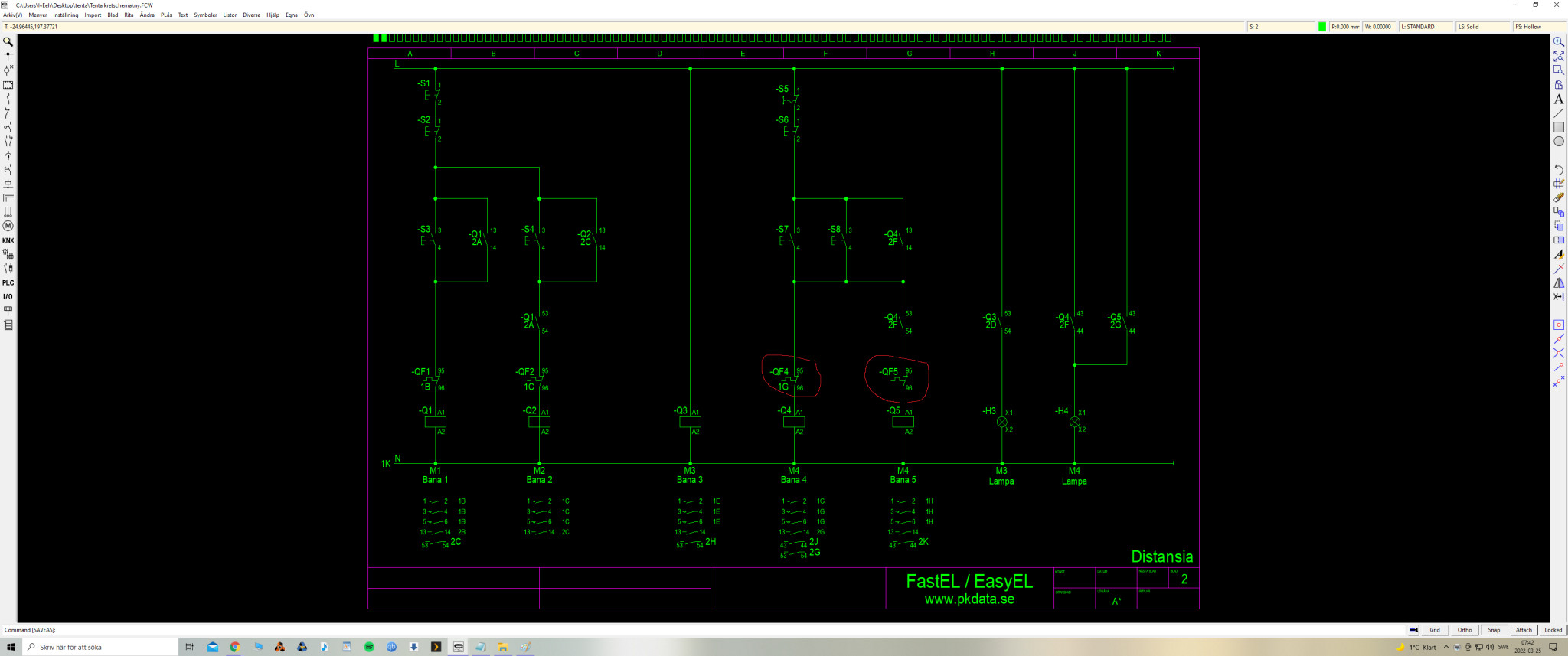

M3 kommer att gå hela tiden.

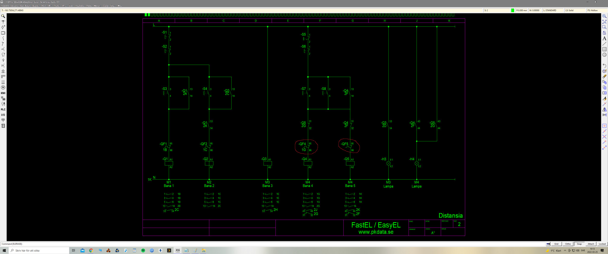

Hur har du tänkt att S6 och S7 ska styra fram/back, som det är nu kommer Q4 eller Q5 att dra, beroende på vilken kontaktor som är snabbast, om Q5 drar så har du ju ingen självhållning heller.
Ritade om lite. När Q4 drar bryts Q42F, när Q5 drar bryts Q52G (inringat i rött). är det rätt? Tänkte också om jag ska placera Q42F och Q52G innan där jag har markerat med gult?
  • EL-schema med inringade komponenter Q42F och Q52G i rött och gula markeringar för planerad placering.
Det ser ganska bra ut, enligt motorschemat har du bara ett motorskydd till M4, så ta bort QF5 och flytta upp QF4 mellan S6 och S7/8, annars måste du ha ett motorskydd till på Q5

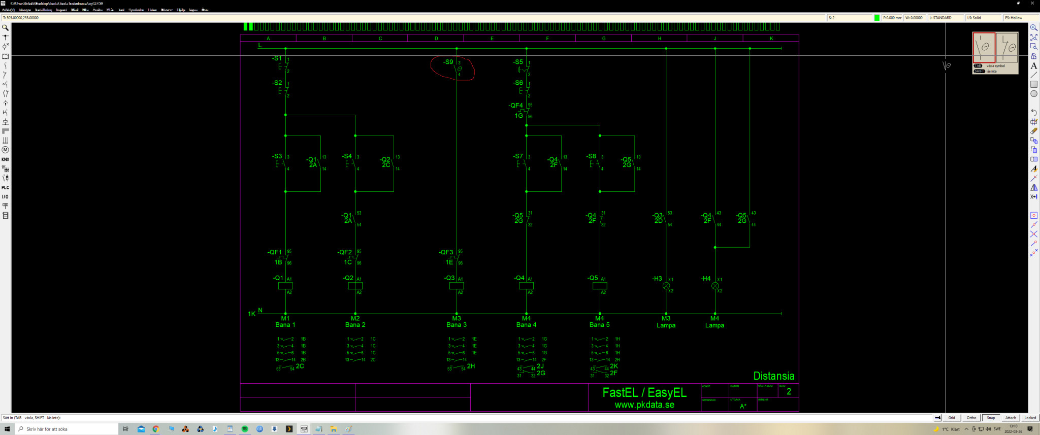

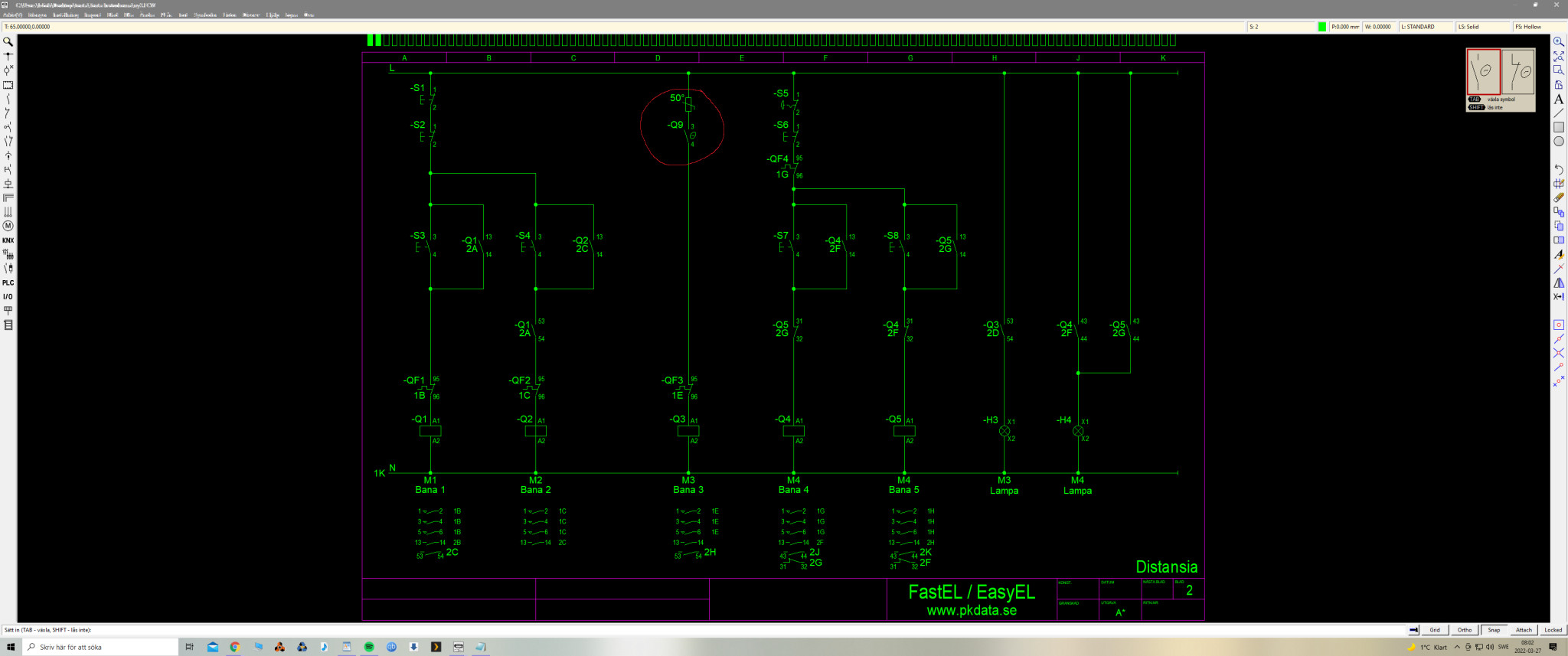

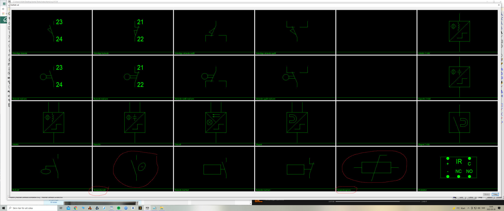

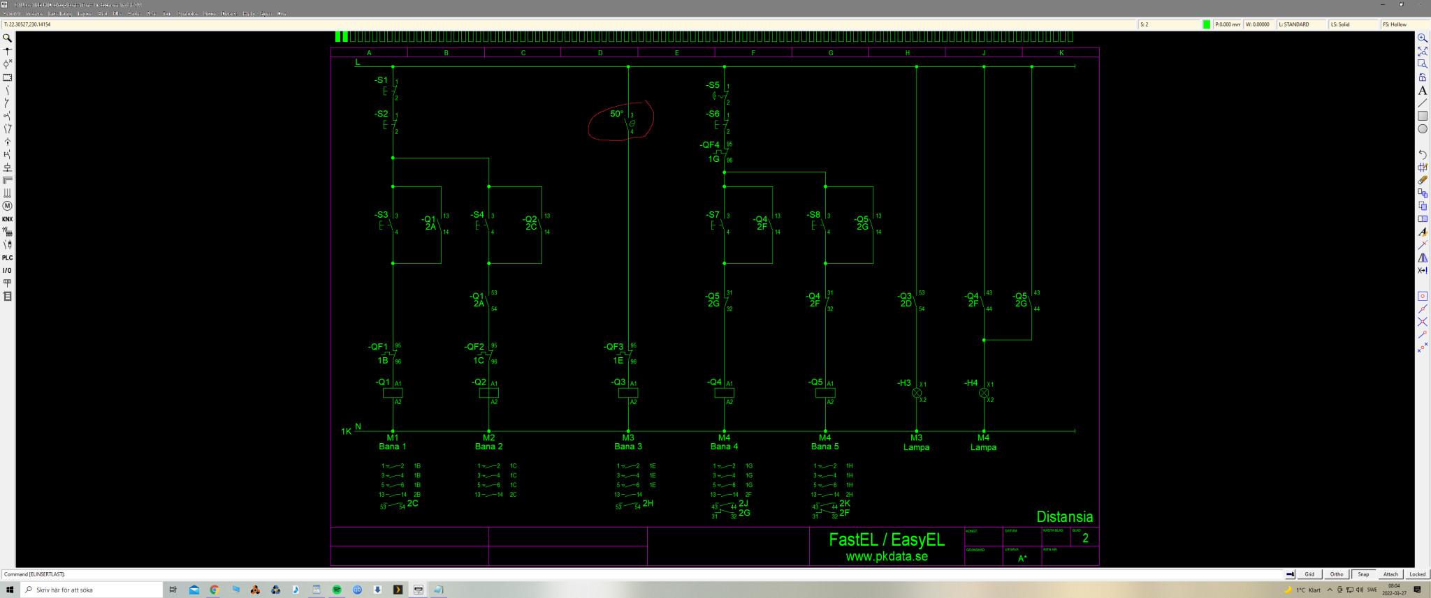

Super tack. Men gällande M3 är jag osäker Ska jag ha en slutande eller brytande temperaturvakt och behöver jag en temperaturgivare? Är benämningen -S9 rätt? och vilka siffror ska jag ha på kontakt där jag har nu skrivet 3..4?
  • Skärmdump av elektriska scheman med olika symboler, två markerade som temperaturvakt och -givare.
  • Skärmdump av ett elschema i CAD-program med beteckningar och ledningsvägar.
  • Skärmdump av ett elektriskt kopplingsschema markerat med M3 och frågetecken, i programvaran för eldesign.
Anders Karlsson4183 och 2 till
Termostaten ska vara slutande, så att motorn startar när tempen kommer upp i 50 grader.
Finns det ingen elsymbol för termostat, annars får du skriva någon förklaring att S9 är en termostat.
Dom symbolerna jag skickade i inlägget innan var dom jag hitta temperaturvakt och temperaturgivare (inringat i rött) . Grejen är vi har inte haft nått i vårt läromedel om hur man ska rita en motor som ska startas via en temperaturvakt, därför jag tycker den är svår. Men jag skickat 2 nya bilder, med två olika versioner, ser det ok ut?

Keren och 1 till
