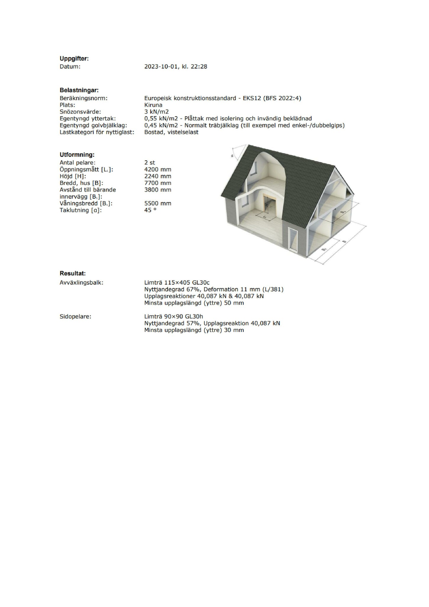

Jag ska avlasta en bärande vägg och har använt "svenskt trä byggbeskringar"s uträkning om dimensionering av limträbalk, men eftersom de landar i att de behövs en 4050x115 balk så hade jag gärna kikat på stålbalk för att slippa höjden som en limträbalk bygger. Har googlat i evigheter men hittar ingen liknande guide för stålbalkar.
Är de någon som kan hjälpa mig med detta?
Mått på allt samt förslag på limträbalk finns i bifogad bild.

Den säger väl att du behöver en 115x405, inte 115x4050?J jonas ritsle skrev:Hej.

405x115*J jonas ritsle skrev:Hej.

Ladda ner Tibnors konstruktionstabeller, i slutet finns dimensioneringstabeller.
80 kN i total last borde betyda att du räknat fram en dimensionerande last som du ska växla av för på 80 kN/4,2 m = 19 kN/m.
4,2 m finns inte i tabeller utan närmaste större än 4,8 m. Så minsta profilen som går att välja enligt den tabeller blir HEB200 men lär säkert vara överdimensionerad en del.
