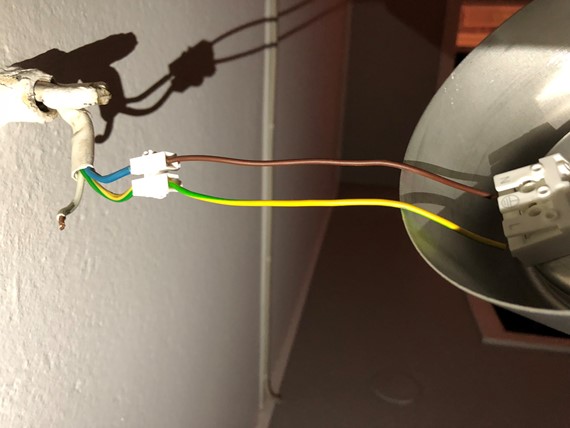

Hjälp att koppla lampa
Börjar nästan tro att du trollar oss...
Den gul/gröna skall in på mittenpinnen på armaturen märkt med jordsymbolen.
Den blå skall in på N på din armatur. (N- Nolla, neutral)
Den vita skall in på L på din armatur. (L- Ledare, fas)
Sen tycker jag att en sockerbit inte har där att göra - Använd dig utav Wago eller toppklämmor.
Undvik gärna att blanda färger, håll dig till samma så blir det enklare att se vad som är vad... Dvs, blå till brun är inte riktgt ok.

Välkommen till forumet!
Börja med att stänga av strömmen och koppla ur det du har kopplat. Det är hel-fel.
Läs på hur det ska kopplas innan du kopplar något på chans.
Om du driver med forumet med en medvetet felaktig koppling på något banalt så är det sällan speciellt uppskattat.
Vill du ha hjälp på riktigt så skriv först hur du tänkt att det ska kopplas så kommer du få bra hjälp.

Du saknar en Blå kabel!
Från väggen/taket koppla.
Vit till L
Blå till N
Gul/Grön till jordsymbolen i mitten.
