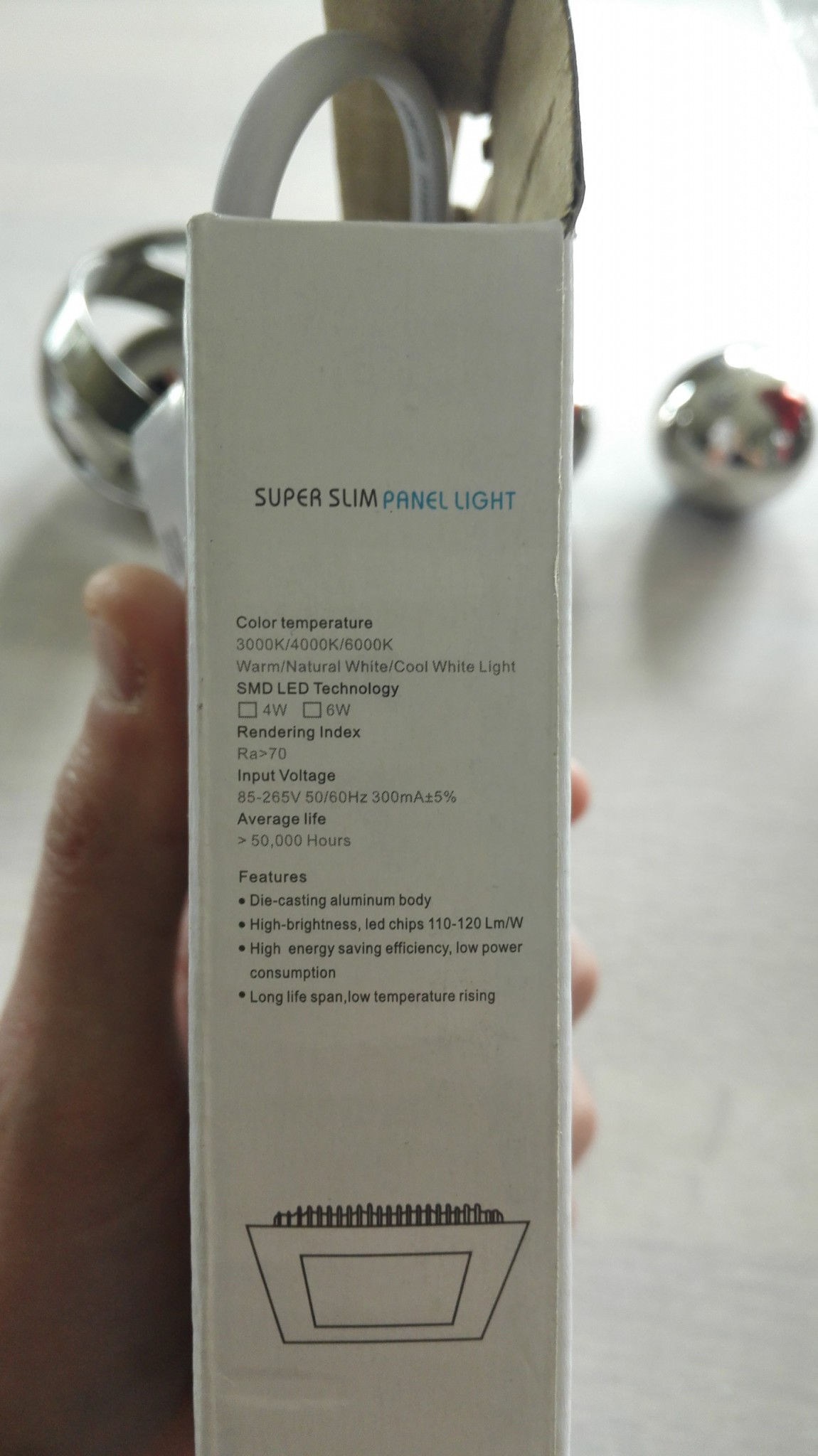

hjälp att koppla driver till nexa dimmer
Det står på drivdonet (och i post #13). Men igen, lampan vill ha 300mA+-5% (sannolikt, det är det drivdonet på bild levererar enligt texten på det).
Detta drivdon http://elbutik.se/product.html/hide-a-lite-jolly-din-allt-i-ett-konverter?category_id=15170 verkar kunna leverera 300mA som din lampa vill ha.

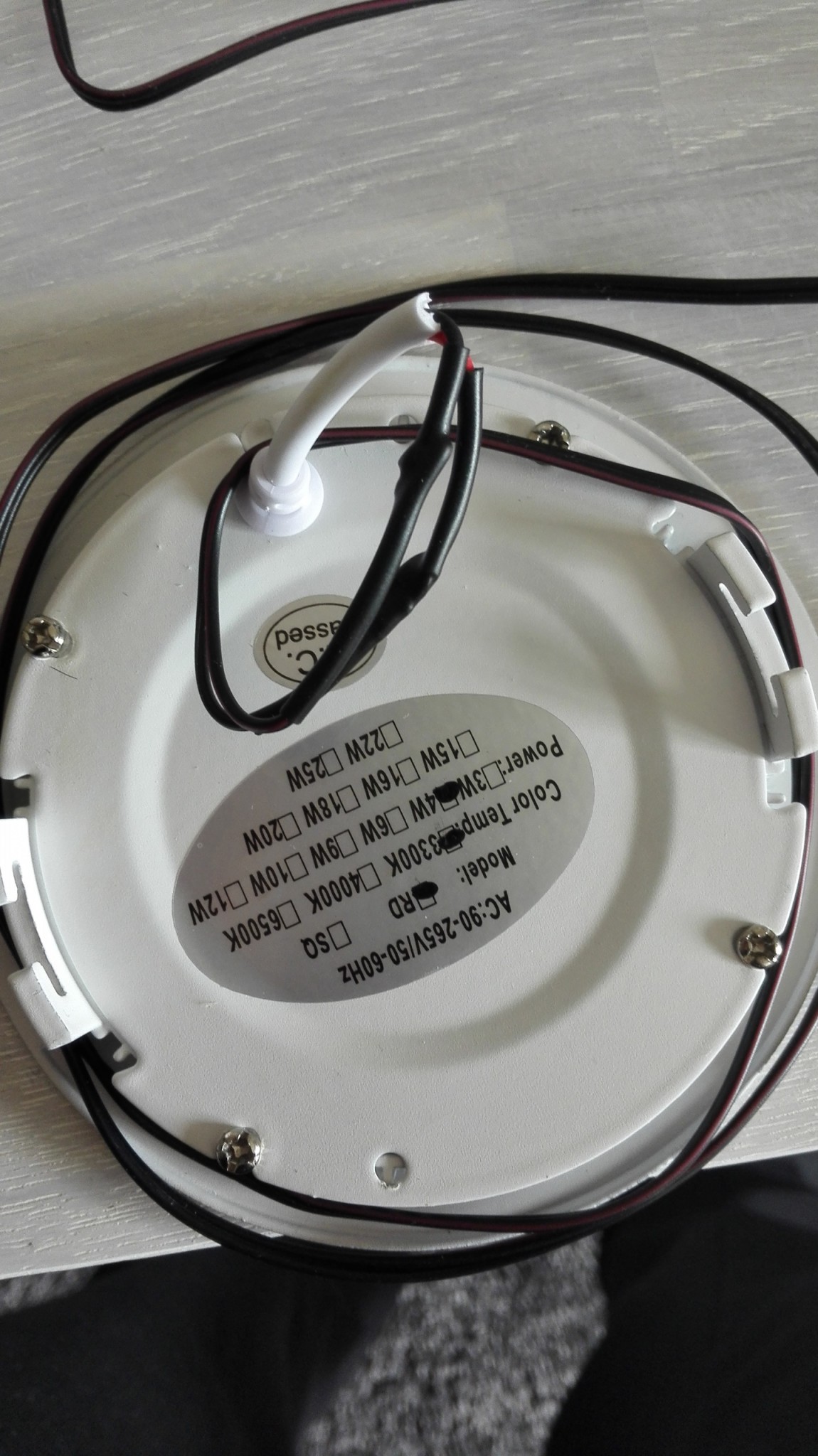

Nu förutsätter jag att drivdonet vi ser på andra bilden faktiskt sitter ihop med lampan. Om du ska koppla på ovan nämnda driver istället ska du kapa/lossa sladden från drivdonet (det ser ut att sitta fast monterat med lampan) och koppla i drivern istället. Se till att du får polariteten rätt. Om du ska styra dimmerfunktionen med en knapp ska den vara återfjädrande. I dimmermanualen står hur du kopplar. Du kommer inte kunna styra det hela med din fjärr.

Ifall du kör med det drivdonet så kommer drivdonet att höja sekundärspänningen tills det att det flyter 350mA genom spotten/spottarna eller tills det att max sekundärspänning är uppnått. Vilket kommer att resultera i att spottarna "brinner upp". Hade spotten haft kraftiga kylflänsar så hade det kunnat fungera, men livslängden hade blivit kortare.
Det länkade drivdonet är inte dimbart.
Men det länkade Hide-a-lite donet ovan är dimbart, men endast genom Switch-dim. Alltså inte med den dimmern du visat tidigare.
Ifall du vill använda den dimmern du visat så måste du hitta ett don som dimmas på primärsidan (L+N, Inte switch-dim)
Men det finns ingen garanti att den dimmern kommer att fungera ihop med det drivdonet du eventuellt kommer att hitta.
Var har du fått tag på spottarna? De verkar lite udda. Färgtemp 3300K och Färgåtergivning (Ra) under 70.
De LED-armaturer för interiörbelysning som är tillverkade av de stora armaturtillverkarna brukar ha Färtemp på 3000K eller 4000K och Ra över 80.
