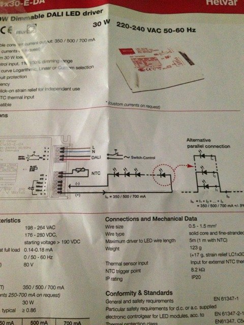

Sitter nu och måste koppla in nya drivdon själv av olika anledningar.
Men fattar inte vart jord skall vara.
Skall ha ett drivdon till två st led kabinett
Och ett till tre, hade innan ett drivdon med två kanaler, men det har inte funkat (se annan tråd jag skapat här)
Nästa problem är ju att koppla ihop båda donen så jag kan styra dom med en tryckknapp, som förövrigt bara har en brun kabel från sig, som det var kopplat till drivdonet med två kanaler innan.
Ytterst tacksam för hjälp.

Det ska inte kopplas någon skyddsjord till detta drivdon - det är dubbelisolerat. (Men det ska enligt reglerna finnas en skyddsledare framdragen.)
Hur styrningen av två drivdon kopplas ihop vet jag inte i detta fall, men antagligen ska DA-ingångarna parallellkopplas. Obs att dessa styrledningar bär nätspänning om jag uppfattat det rätt, så de måste hållas isär från utgången på drivdonet.

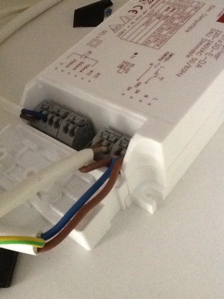

Jag har nu fått det att lysa konstant, kopplade den enda kabeln (?!) som kommer från den fjädrande tryckknappen till "översta" ingången för DA enligt bilden ovan.
Men det gör inte att det går att stänga av och på lamporna.
Parallellkopplingen och utgången hänger jag inte med på.
Menar du att jag drar två ledande (brun/blå) från DA kopplingingen vidare till nästa drivdons L&N?
men hur stänger jag av och på och dimmar då?

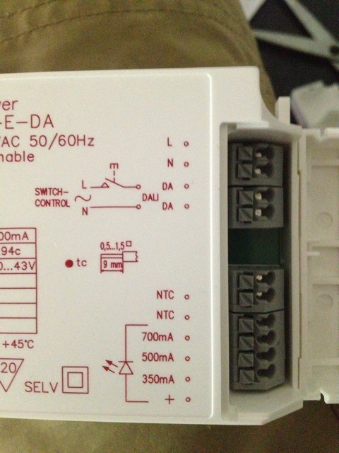

Ser ut som att du behöver bygla över nolla till styringången också, dvs om du matar L och N på de övre plintarna får du lägga N även på någon av de nedre lämpligtvis den nedersta enligt schemat, och fasen från knappen till den andra. Det är ju egentligen ett don avsett att styras via DALI men om man tolkar din bild bör det även funka med impulsstyrning via knapp.

Menar du att bygla l från N matningen till nedre "dali" den med röd märkning? Eller hur får jag annars en N till?GK100 skrev:Ser ut som att du behöver bygla över nolla till styringången också, dvs om du matar L och N på de övre plintarna får du lägga N även på någon av de nedre lämpligtvis den nedersta enligt schemat, och fasen från knappen till den andra. Det är ju egentligen ett don avsett att styras via DALI men om man tolkar din bild bör det även funka med impulsstyrning via knapp.

Precis så kan du göra, bygla N till vad du kallar röd DALI.Bowman skrev:Menar du att bygla l från N matningen till nedre "dali" den med röd märkning? Eller hur får jag annars en N till?

Om det sen funkar att styra detta donet får du dra en tråd till det andra också som går mellan de övre DALI-plintarna, N kan du bygla i andra änden pss som här.

Det funkade!GK100 skrev:
Tack alla som hjälpte till!
Nu är ena "slingan" inkopplad. Nästa steg blir att lyckas koppla en tåt från det fungerande drivdonet till ett till som styr andra halvan av köksbelysningen.
Måste nog bara köpa andra kablar med bara en kardel (heter det så?) blir för trångt att hålla på och klippa ner och tvinna kablarna med massa små kardeler för byglingarna.
Men som sagt, tack.
Jag skriver igen om jag fipplar till det igen

Vet inte vad nolla och tändtråd betyder, jag är en amatör, så skriv färger eller nåt så jag fattaratomlab skrev:
Så här ser det ut nu i alla fall:
Och det funkar än så länge i alla fall, har inte testat mixern i uttaget dock. Det blir en senare historia som kommer dokumenteras vidare här:
http://www.byggahus.se/forum/belysn...utade-bara-funka-vid-anvandande-av-mixer.html
Du kan ju koppla ihop och förgrena i en dosa någon annanstans så slipper du flera trådar i plinten, de är inte avsedda för mer än en i varje anslutning. Och mixern kan säkert inte döda denna det är en riktig kvalitetspryl.

Men om jag får tag på kabel med en ledare på max 0,75mm2 så går det bra. Det står 0,5-1,5mm2 på kabeldiameter i bruksanvisningen.
Men en sån 0,75 kabel borde väl finnas?
