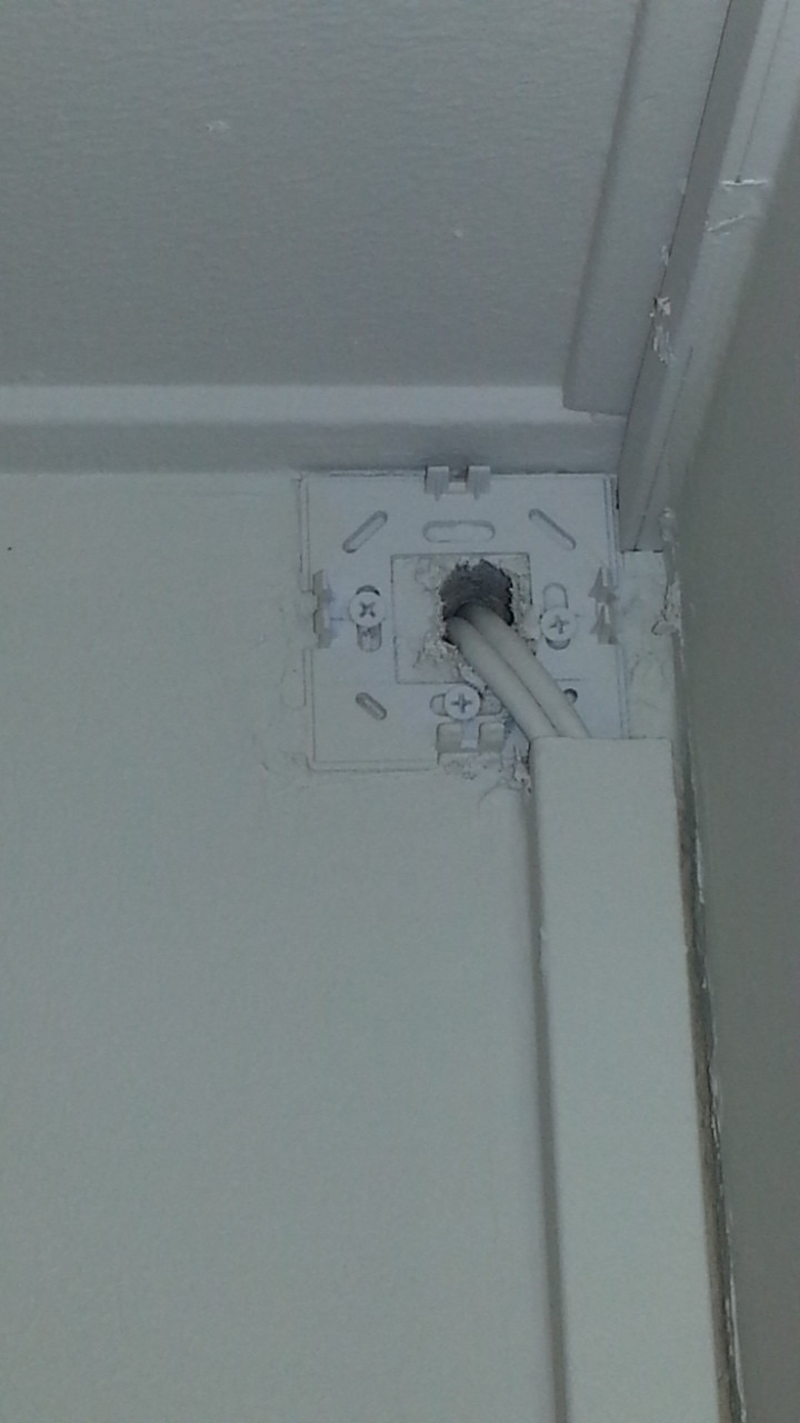

Jag behöver hjälp att hitta ett lock som passar detta fäste, fästet på väggen är 75x75mm och det sitter snäppfästen också, har varit runt lite överallt och kollat men inte hittat något.
Drar helst inte dit en ny dosa i och med fiberkablarna är dragna från övervåningen ner till undervåningen.

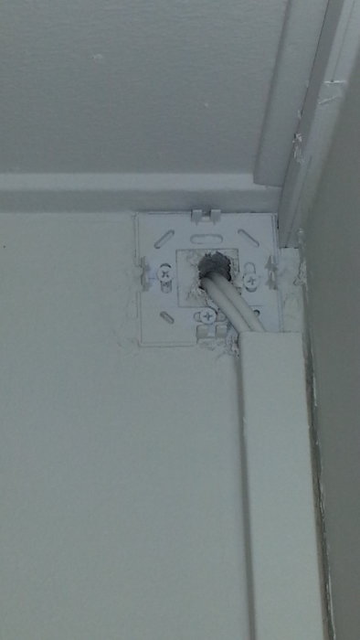

Förhöjningsram till exxact serien ser ut som den skulle passa

När jag hade samma problem så använde jag en förhöjningsram http://www.clasohlson.com/se/Förhöjningsram-22-mm-ABB-Jussi/Pr365883000 som jag sågade ur ett passande jack i och sen ett blindlock http://www.clasohlson.com/se/Blindlock-Jussi/36-139 .
Tack för era svar och tack för länkarna Donald, nu får jag nog till det.
