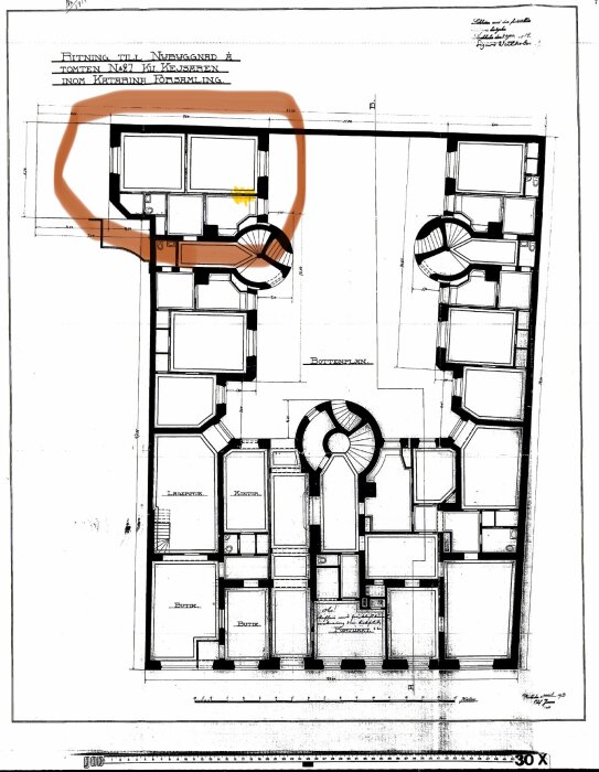

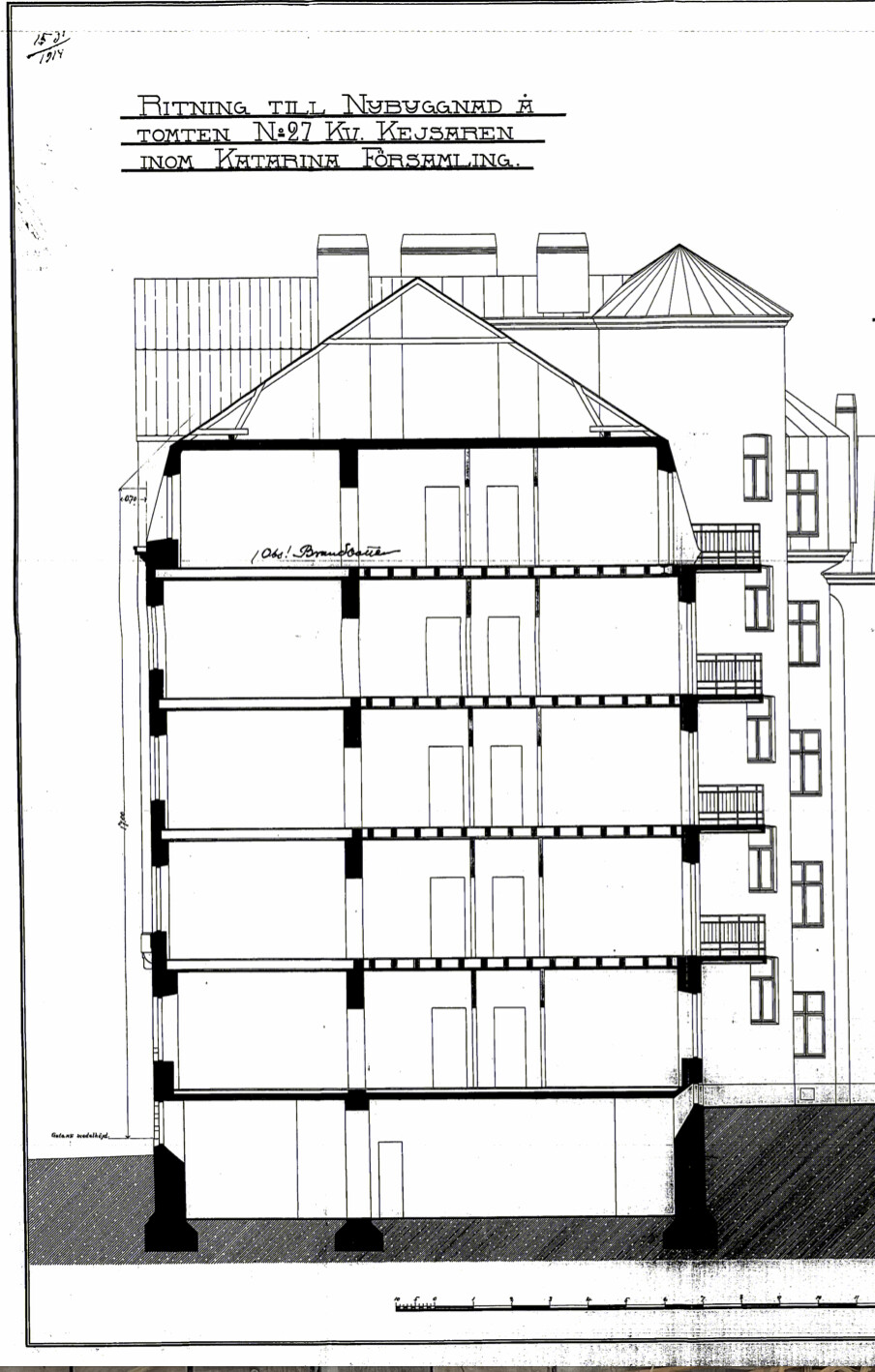

Hej! Vi ska slå ut en vägg i en lägenhet, huset är byggt 1914. Vi har ritningarna och även uträkningarna. Kan man avläsa huruvida den (gulmarkerade) är bärande? Fler i huset har slagit ut samma vägg, men föreningen kan inte bekräfta om den är bärande eller inte. Vi tror till 90% att den inte är det, men skulle vilja ha det bekräftat. Finns det någon här som kan läsa av det med hjälp av ritningarna?
Tack för hjälpen! //anna
  • Ritning över våningsplan i hus från 1914 med en gulmarkerad vägg. En brun cirkel markerar området och diskuterar om väggen är bärande.
  • Arkitektritning av en flervåningsbyggnad från 1914, visar byggnadens sektion med våningsplan och väggars placering.

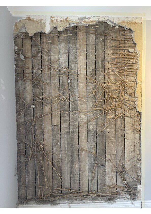

  • Reveterad vägg med synliga träreglar och lerkärningsrester i en lägenhet från 1914; del av diskussion om bärande väggar.
En putsad plankvägg kan omöjligen vara bärande

Det är ett stenhus
Man ser att planken är kapade på flera ställen. Det kan ju omöjligen ge bärighet.
