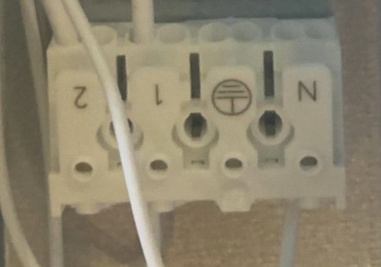

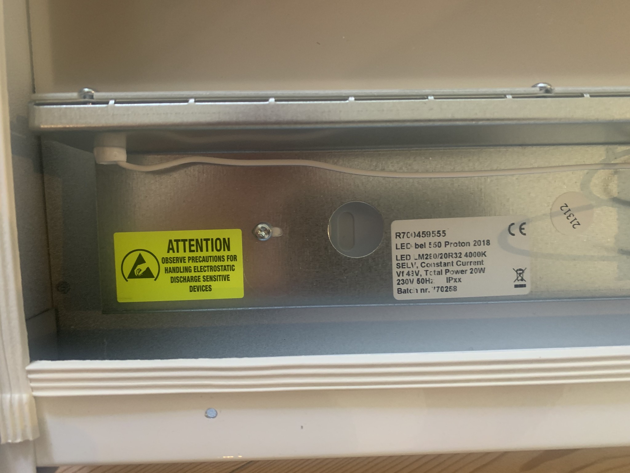

Har köpt en LED-armatur från Svedbergs att montera ovanpå badrumsskåpet som är i plåt.
Står på märkningen att armaturen är dubbelisolerad, se foto.
Tre frågor:
1. Har jag förstått märkningen om dubbelisolering korrekt?
2. Om den är dubbelisolerad behöver ingen skyddsjord anslutas?
3. Om ingen jord ska anslutas varför har den då en ingång i kopplingsdosan?
Tack!
Hälsning Patrik

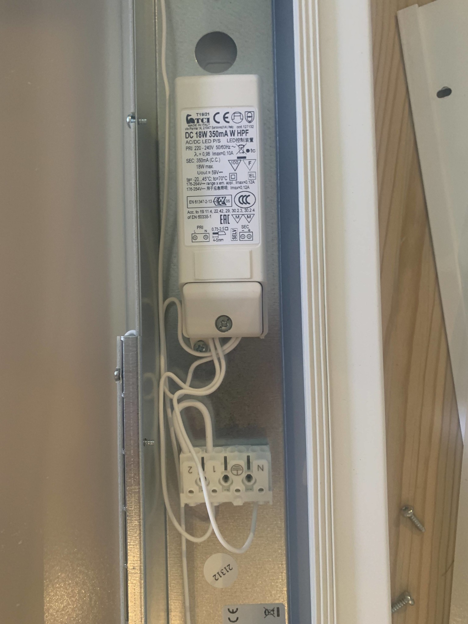

Trafon är märkt med dubbelisolering. Jag ser ingen sådan märkning på armaturen och tycker heller inte den verkar utformad så att den skulle kunna vara det.
Det finns ingen plåtflärp från chassit som går in i kopplingsplinten nerifrån?
Ibland är jordanslutning till chassiet utförd på det sättet.

Enkelisolerade har bara ett lager isolering utanför kopparkardelerna. T.ex. en lampsladd SKX är dubbelisolerad med en yttre mantel på. Har man bara lösa FQ/FK från flexrör i väggen som ska till anslutningsplinten bör man träda på en bit PVC-slang eller motsvarande eller vira el-tejp så det blir dubbelt.

Vad står det i monteringsanvisningen? Armaturen är inte märkt som dubbelisolerad, och skall därmed jordas. Men det ser inte ut som plinten har någon jordanslutning till plåthöljet.
Ser ut som en tveksam produkt.

Jag pratade nyss med kundtjänst hos Svedbergs som sa att ”chassit är jordat” och att det därför inte behöver dras fram en jordkabel.H hempularen skrev:
Stämmer det att jordkabel då inte behövs?
Nej detta är ett missförstånd eller rent skitsnack. Om "chassit är jordat" så är det det just därför att man på ett korrekt sätt anslutet en gulgrön tråd för skyddsjord till chassit.H Hjälpmedrenovering skrev:
Men har du kollat efter eventuell "plåtflärp" på undersidan av plinten som jag skrev om i #6?
