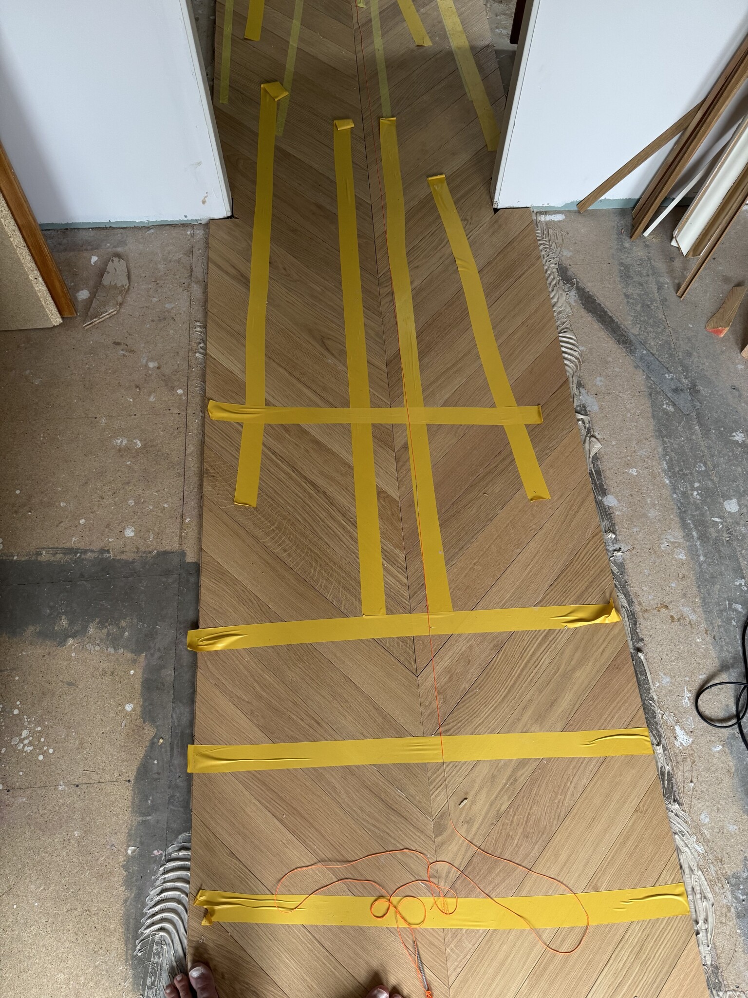

Efter en mycket sen leverans av parketten till övervåningen har jag påbörjat läggningen av golvet. Varje bit limmas en och en i chevron-mönster.
Jag behöver hjälp — går inte bra alls! 😅

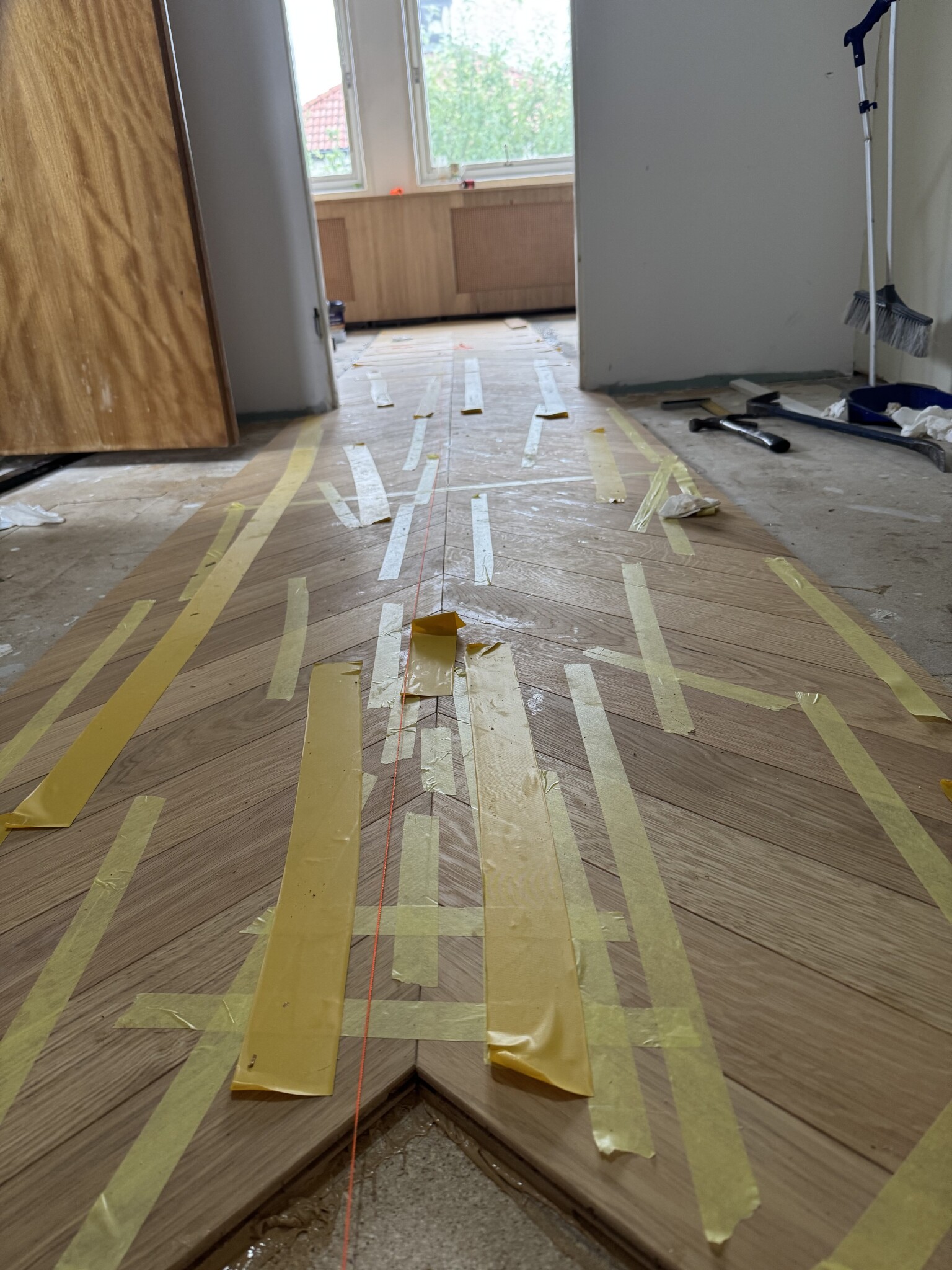

2. Fy bövelen vad frustrerande det är att lägga parketten när ”inget” sitter fast. Man lägger allt helt perfekt, sen får man ta i med kraft lite någon gång för att få in en bit i spåret, och så börjar bitarna röra sig längre bort i linjen. Jag har försökt tejpa enligt monteringsinstruntionerna — men det hjälper inte mycket.
Är detta bara en handfärdighets fråga eller finns det något knep man kan använda? Får kämpa extremt hårt för att få ett OK resultat utan springor.

Plogen i början är det viktigaste som man måste vara extra noga med. Du kan lägga 4-5 bitar på vardera sida så att du kan börja ställa vikter där för att förhindra att det rör sig. Kolla även i spåren att du inte har något som tar emot när du trycker ihop bitarna.

Ja, på senaste raden gjorde jag så att jag limmade ”plogen” (första två bitarna) i förväg så att de satt fast, när jag sedan fyllde på gick det mycket bättre.
Jag har limmat 100m2 fiskben, dock ej enligt den franska principen. Det är ett elände med stavarna som flyter runt. Ta många pauser så limmet får nypa. Går bra att skrapa undan överflödet och ta en kopp kaffe eller ännu hellre en öl.
En del av hemligheten är att stavarna ska vara väldigt torra, så glipor sväller igen. När man lägger vanlig fiskben ska man fokusera på stavstödet, alltså att kortändan inte glipar mot föregående stav. Glipor där blir kvar. I ditt fall får du nog fokusera på att få 45-gradaren så perfekt det går.
Men som sagt, ta det lungt och många pauser så går det säkert toppen.
