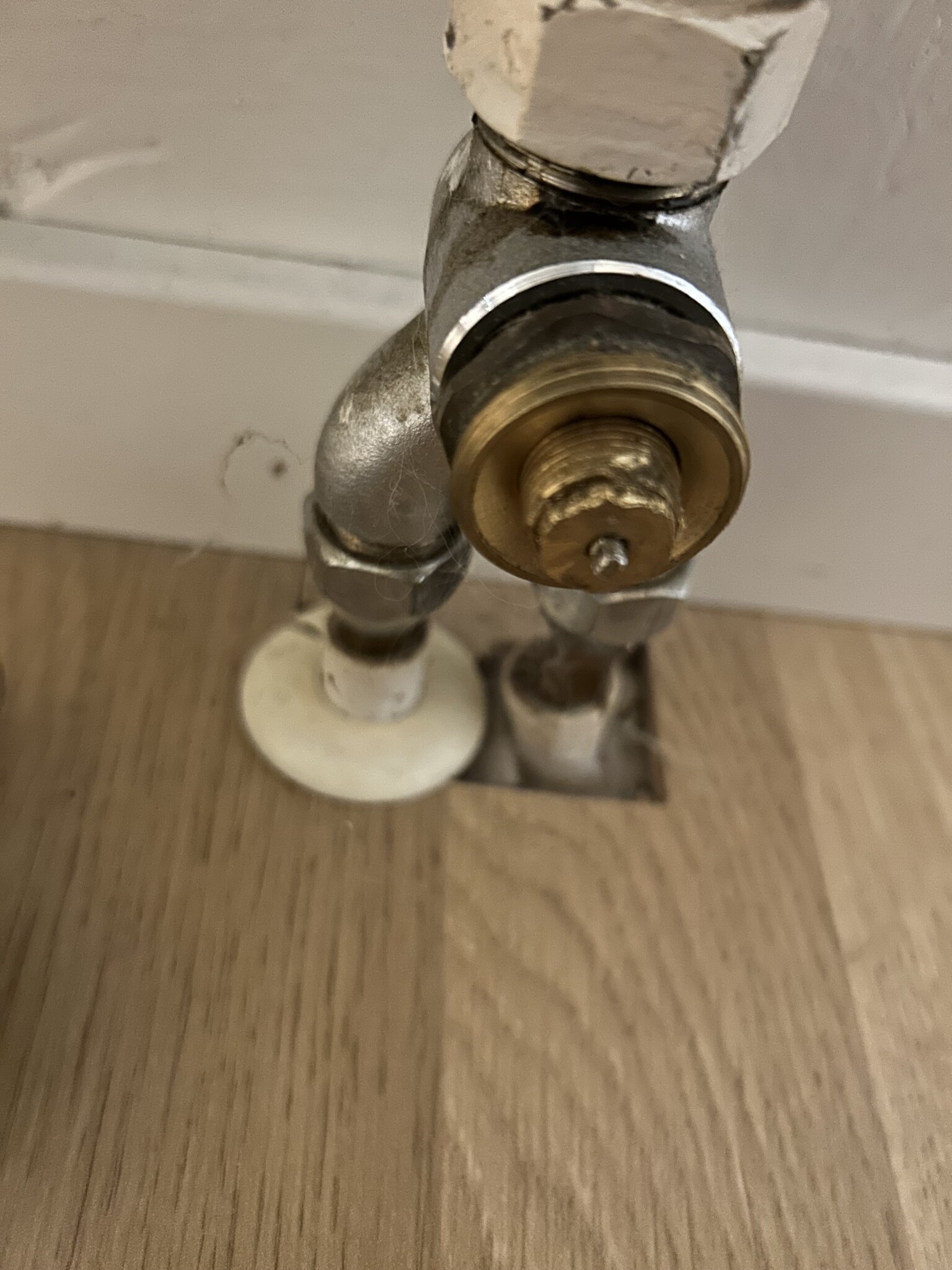

Vad är det för fel på nuvarande termostatinsatsen?
Packboxen med stift går att byta om det är felet.
Om radiatorn inte blir varm så kan det bero på att ventilkäglan har fastnat i stängt läge, då går det att banka/slå på ventilhuset.
Står det någon text eller symboler på ventilhuset?
Eftersom systemet måste tömmas när insatsen byts så kan det vara enklare och bättre att byta hela ventilen.

Det är tvärtom, den är på full värme går inte att stängaDemmpa skrev:
