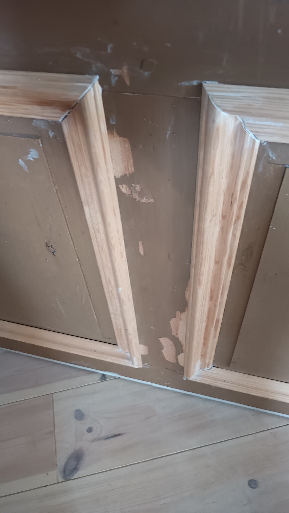

Borde gå att få till med lite tålamod. Grunda med förtunnad linoljefärg. När den har härdat ordentlig slipar man av ytan så det blir slätt och färdigmålar ett par gånger. Eventuellt får man slipa en gång till mellan målningarna om fibrerna reser sig igen.yonna skrev:
I mitt 20-talshus hade förre ägaren avlutat husets vackra original-spegeldörrar enligt -70talets modefluga. Små hål fanns kvar efter att speglarna täckts med masonit på den tid det var modernt.
Jag drömde om att återskapa dörrarna till sitt ursprung men det skulle bli alltför jobbigt eftersom avlutningen skett alldeles för hårt och grovt.
