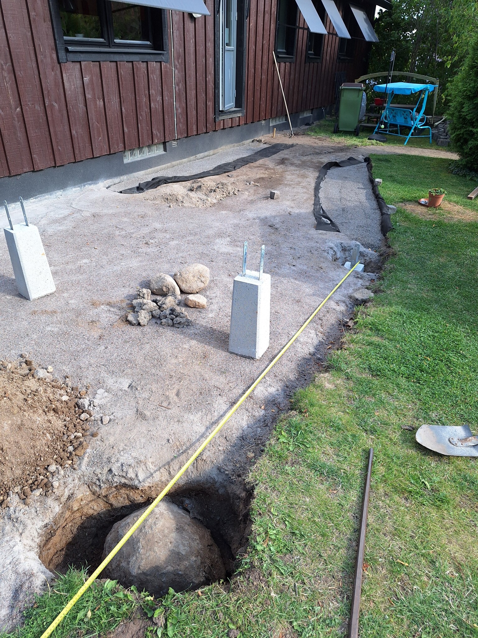

Jag hittade en megabumling precis där plinten ska vara. Stenen är lös och jag kunde flytta på den en bit med spettet. Stenen är ca 40 cm i diameter så den väger alltså knappt 100 kg om jag har räknat rätt. Kan jag istället för att ta bort bumlingen ställa plinten precis intill stenen och skippa mittenplinten? Då blir avståndet mellan de två stolparna 260 cm. Jag har tänkt ha en 45x195 mm bärlina.
  • Stor stenbumling i en grop vid byggprojekt, med två plintar på marken bredvid och ett måttband som mäter avståndet mellan dem.
100 kg är ju inte direkt världens största megabumling… 😊 du kan inte bara flytta den? Få hjälp av en vän, använda en planka och lite hävstång, gräva gropen lite så den går att rulla upp där? Dra den med bil knuten i dragkrok?

Absolut, det borde vara görbart att ta upp den. Bra tips! Men det blir lite jobb och jag funderar på om det kommer se fånigt ut med tre stolpar med 1,5 m mellan stolparna. Hade ju sett snyggare ut med två stolpar.
Borra hål i stenen och sätt en stolpsko i den.
Hade oxå gjort så. Återfyll, packa, borra hål med borrhammare och sen ankarmassa + stolpsko...

Eller spräck den i 2-3-4 delar.

Ta upp den är onödigt jobb. Gör som @Staffan-N föreslår och vidga hålet åt lämpligt håll, fixa lite nedförsbacke och peta den åt sidan med spettet.
Du har ju redan gjort lejonparten av jobbet genom att frilägga den. Att göra hålet större är snabbt fixat.

Annars skulle jag nog också gjort stenen till plint, och satt en stolpsko i den.

En annan variant är tillmakning. Skaffa fram lite ved, fyll gropen och elda några timmar så kommer stenen att spricka av värmen. Avsluta med lite korvgrillning på glöden.
