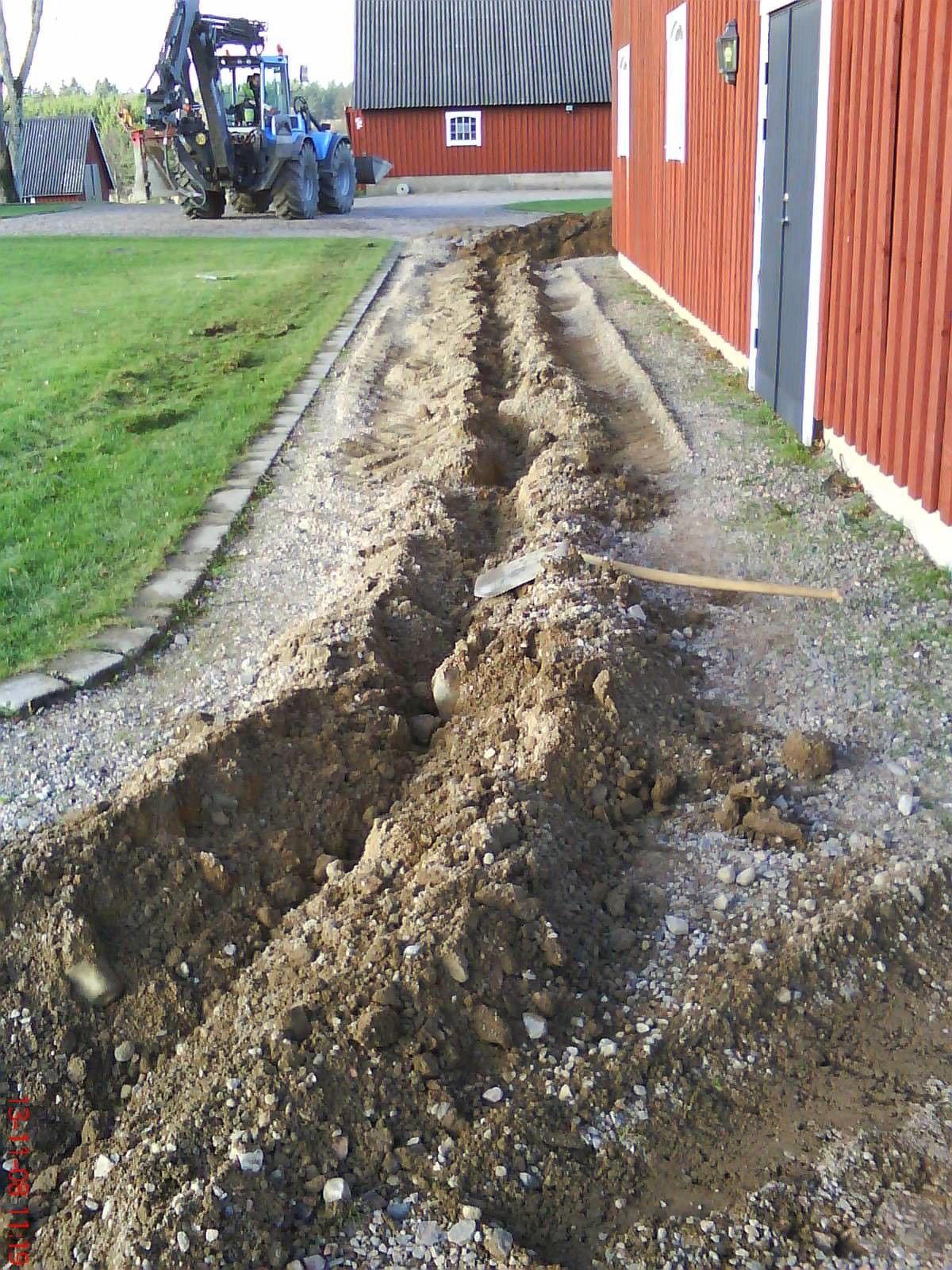

Att gräva ner en 350 m kabel tar bara några timmar om man slipper berg och stora stena!
För några år sedan var det en nybyggd fritidsstuga som byggdes med extra allt modernt kök VVB, L/L värmepump. All belysning med dimmers.
Där var en gamma jaktstuga tidigare, sjötomt som matades med 3x6+6 mm² 390m
Nya hyres gäster kommer om några dagar och när man testade elen så blinkade ljuset i takt med belastningen.
Snabba beslut, hämta en trumma 4x16mm² jordkabel samt en kunnig kabelläggare i en HUDDIG grävare!
Han började att sätta den kraftiga klon i marken kopplade en kraftig länk till grävarens dragkrok för att inte fresta tiltrotatorn, och körde en ränna i mitten av vägen 60cm djup ner till stugan, var där stora stenar 3-4 st bröt han upp och lade till sidan sedan tillbaka i samma ränna. Bytte till kabelplog samt en trumhållare och plöjde ner kabel + varningsband. Allt gick i långsam promenadtakt. hela jobbet tog en förmiddag inklusive inkoppling i båda ändar.
Hela jobbet kostade med kabel under 30`000:-
Efteråt slätade han till med skopan samt körde med hjulen på ränna, efter några veckor syntes inget på vägen.
