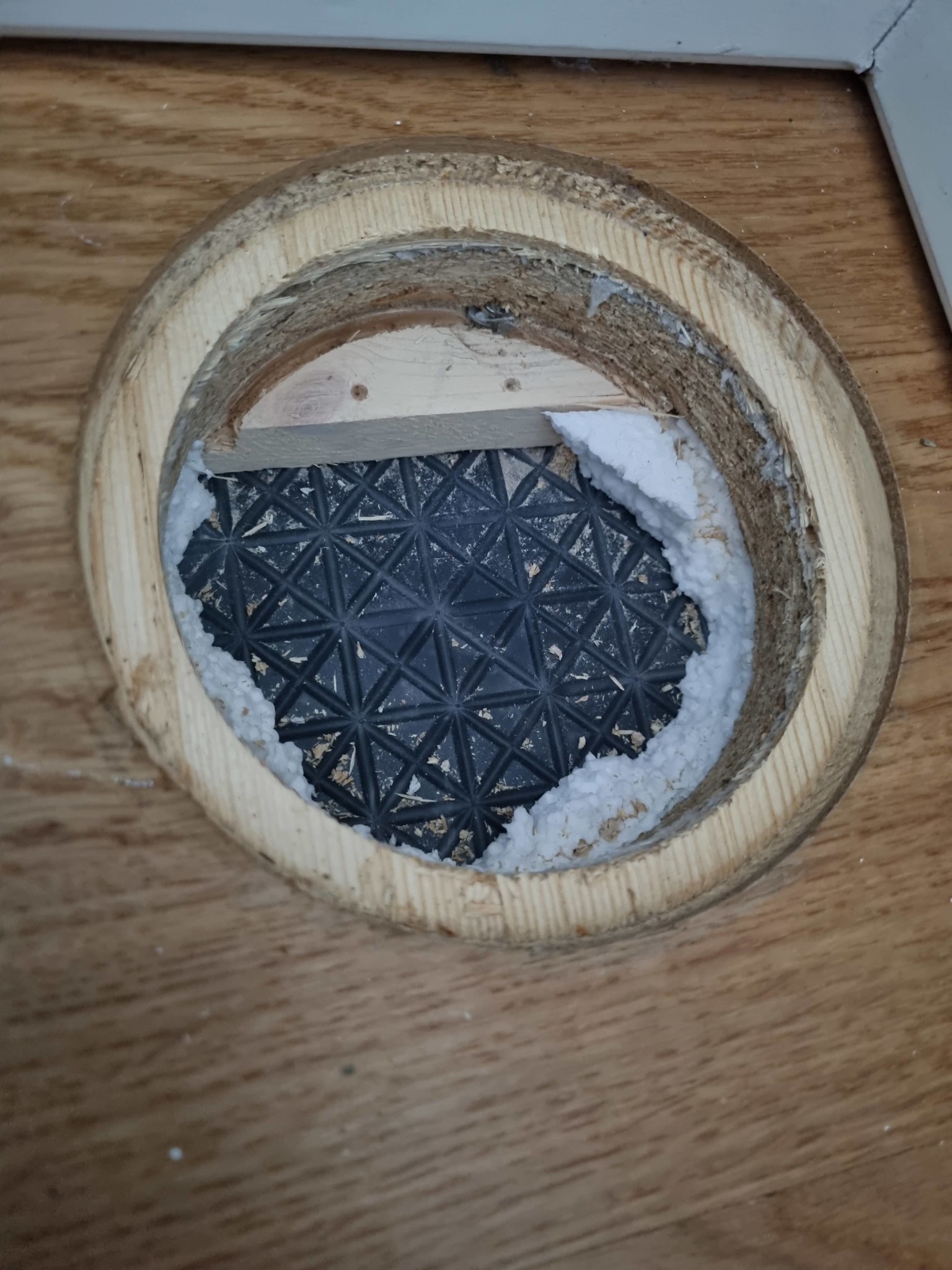

Måste fästa in vapenskåpet i "Stomme" av huset = regel i vägg eller golv....
Körde med regelsökare där jag tänkt ha det men får inga konsekventa resultat...olika resultat på olika höjder...
Rummet är dessutom avdelat (oklart hur / när / i vilket moment / vilken vägg som kommit först vart man utgått ifrån osv ) så svårt att få ut ett mått att hitta avstånd mellan reglar på....
Så vettefan hur jag ska göra för att hitta regeln...
Alternativet är att sätta den i golvet...men jag har ju ingen aning om hur golvet är under. Borde vara betongplatta under trägolvet, men hur långt ner ?
Hittade förvisso hålet där de tagit prover för att kolla fukt osv...men det är i rummet bredvid där golvet är lite högre....(f.d garage), se bild.
Hur ska jag göra för att hitta rätt metod att fästa skåpet ?

Nej du måste inte fästa skåpet i stomme. Du kan göra det eller lägga in/på vikt så det kommer upp över 150kg.
Ett vanligt alternativ är att man gjuter en betongplatta och ställer skåpet på, och fäster skåpet i den.
Rekommenderar dock att fästa i väggen oavsett, för många av de mindre skåpet blir lite framtunga när dörren är öppen. Men då duger ofta bara fäste i ”vanlig” vägg, typ träskruv i osb eller gipsexpander, eftersom den kraft som behövs för mothåll då inte alls är särskilt stor.

Med en hyfsad magnet brukar jag hitta skruvar som gipsskivorna är skruvade med. De sitter ju oftast i reglarna.
Jag utgår nu ifrån att jag tolkar bilden som att det är ett hyfsat modernt hus och inte tex plankstomme.

Är det osb+ gips brukar jag bara knacka med en hammare längsmed väggen och lyssna efter när ljudet blir "stummare". Men är det en lite finare vägg som man är rädd om så brukar det gå utmärkt att ta ner golv/taklist och titta efter skarvar

Släck i rummet å ta en ficklampa å lägg den mot väggen så du får släpljus då brukar man kunna se skivskarvar och även vissa skruvar som är skruvade mitt i skivan.
Nej åter igen så måste det inte. Beror helt på vilket skåp! Väger skåpet över 150kg behövs det inte. Väger det mindre kan man fästa i vägg, i golv eller göra skåpet tyngre genom att öka dess vikt.A Awareonwi skrev:

Gällande nyckel valde jag kodlås och med skåpet blev det en kombo av att vikta ner det och bulta fast det...
