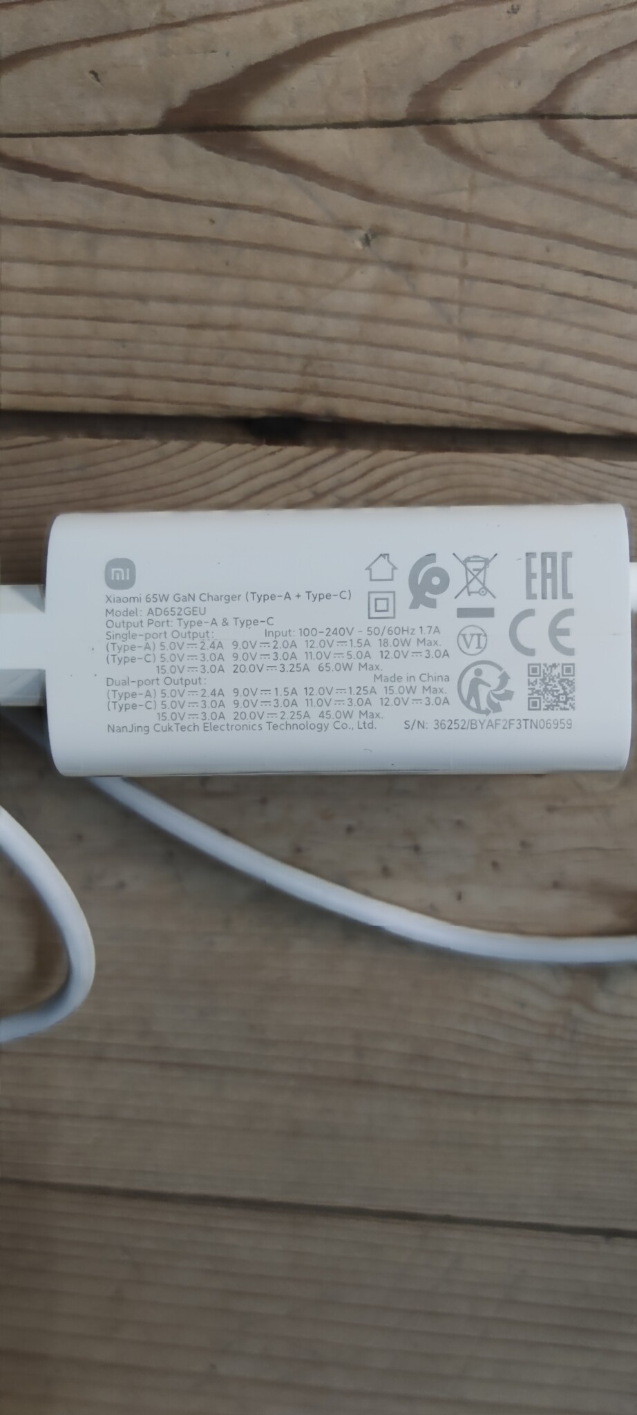

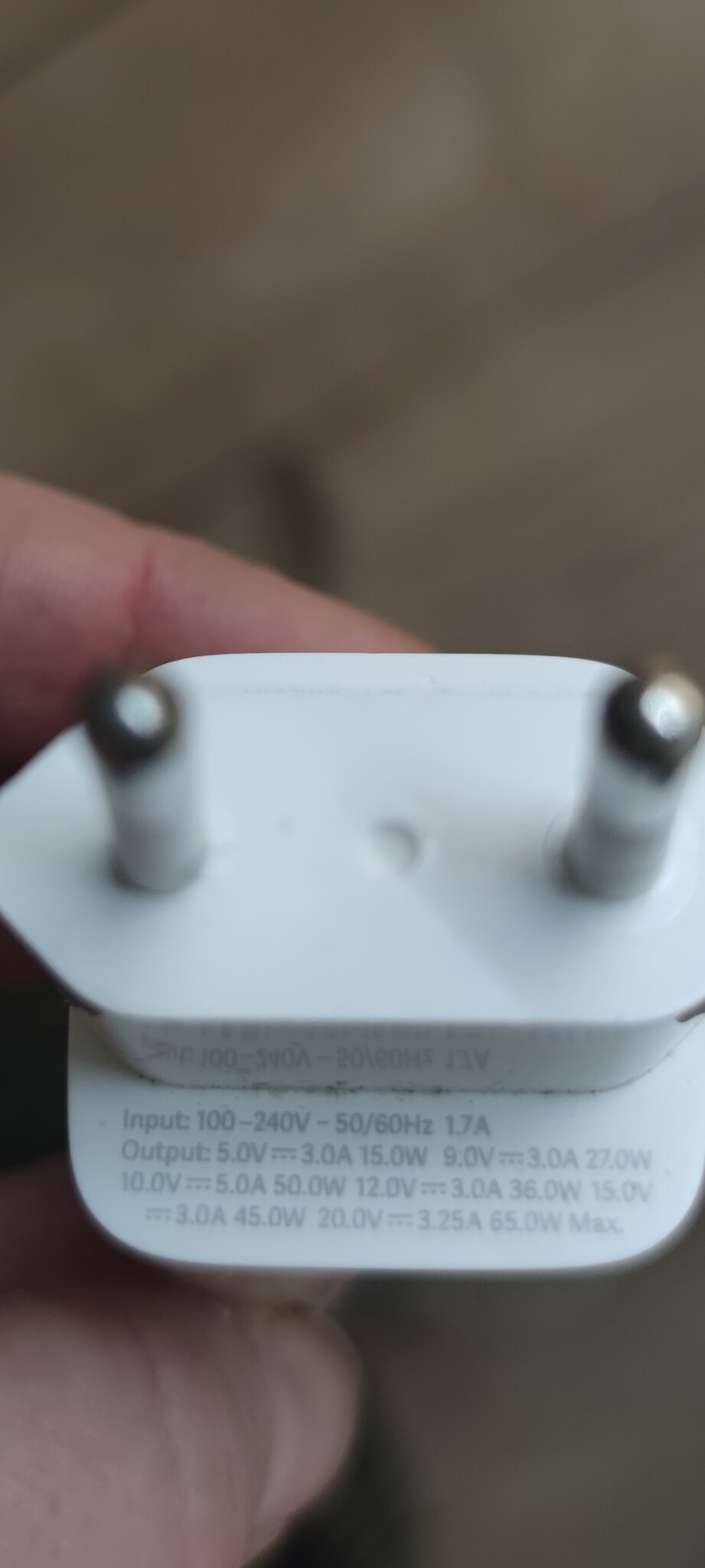

Jag är helt el-ofärdig och undrar om jag kan ladda mina hörlurar med någon av dessa laddare eller är det som jag tror att laddarna är för starka?
Har letat men hittar inga laddare med just den strömstyrkan som manualen anger.

Xiaomi 65W GaN-laddare med specifikationer inklusive olika spänningar och strömstyrkor, modell AD652GEU, visas på ett trägolv.
Närbild av en vit väggladdare med specifikationer som visar olika utgångseffekter och strömstyrkor.
  • Xiaomi 65W GaN-laddare med detaljerad specifikationstext om utgående portar och strömstyrkor, liggande på ett trägolv.
Det är USB-C och ganska låg effekt (5w) så i princip vilken usb-laddare med usb-c kabel duger (gamla eller billiga laddare stödjer kanske bara 0.5A och dåmfunkar det kanske inte).
Men inga problem att använda en laddare med högre effekt, de "pratar" med varandra och ger rätt spänning och effekt.

Stark ström blir det bara om enheten aktivt begär det.
Alla laddare laddar med lägsta spänning/ström initialt, sedan är det upp till prylen att begära mer, och om laddaren kan då gör den det, annars inte.
Systemet är idiotsäkert...
Det enda som bland vara problem är om man har en effekthungrig pryl och en svag laddare, då kan det bli så att prylen aldrig blir fullt laddad.

Då förstår jag, smarta prylar mao. Nu är lurarna fulladdade.
