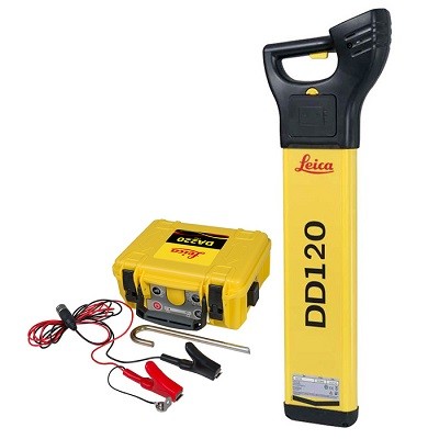

Jag är nu inne på att försöka följa kabeln från huset och föröka hitta dosorna för att kunna begränsa felet.
Testat med metalldetektor utan framgång
Tittat hos ramirent som har en LEICA DD120, men ingen vet om det fungerar om det är kortis på ledningen.
Får inget svar från leverantör.
Tar gärna emot förslag och idéer

Det finns firmor som söker fel på golvvärmeslingor. De kör på en kraftig stötström så det blir en liten explosion vid felet. Så lyssnar man efter var. Har uppfattat att de har mikrofoner som mäter riktningen. Ingen aning om detta kan fungera utomhus på större avstånd. Men det kanske är lönt att fråga.
· Västra Götaland
· 3 660 inlägg
När de skjuter så kan man se marken pulsa upp där det är kortis till jord.
