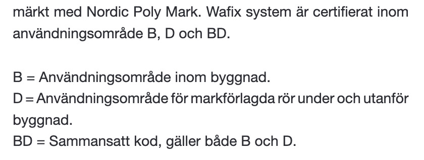

Ser nu att Bauhaus har Wavins Wafix-serie i lager som i produktbeskrivningen sägs vara godkänd för ingjutning, men jag ser inget om någon BD-märkning någonstans. Får väl ta en tur och se hur det ser ut.
Svarar mig själv ifall någon annan undrar samma.
Kollade hos Byggmax och Bauhaus. Hos deras egna märken var vissa delar BD-märkta, andra endast B, men Bauhaus hade Wavins hela serie där allting har BD-märkning.

Ja enligt manualen:
[länk]
Hittade en hel del rör med UD-märkning också, typ PP S16 UD
