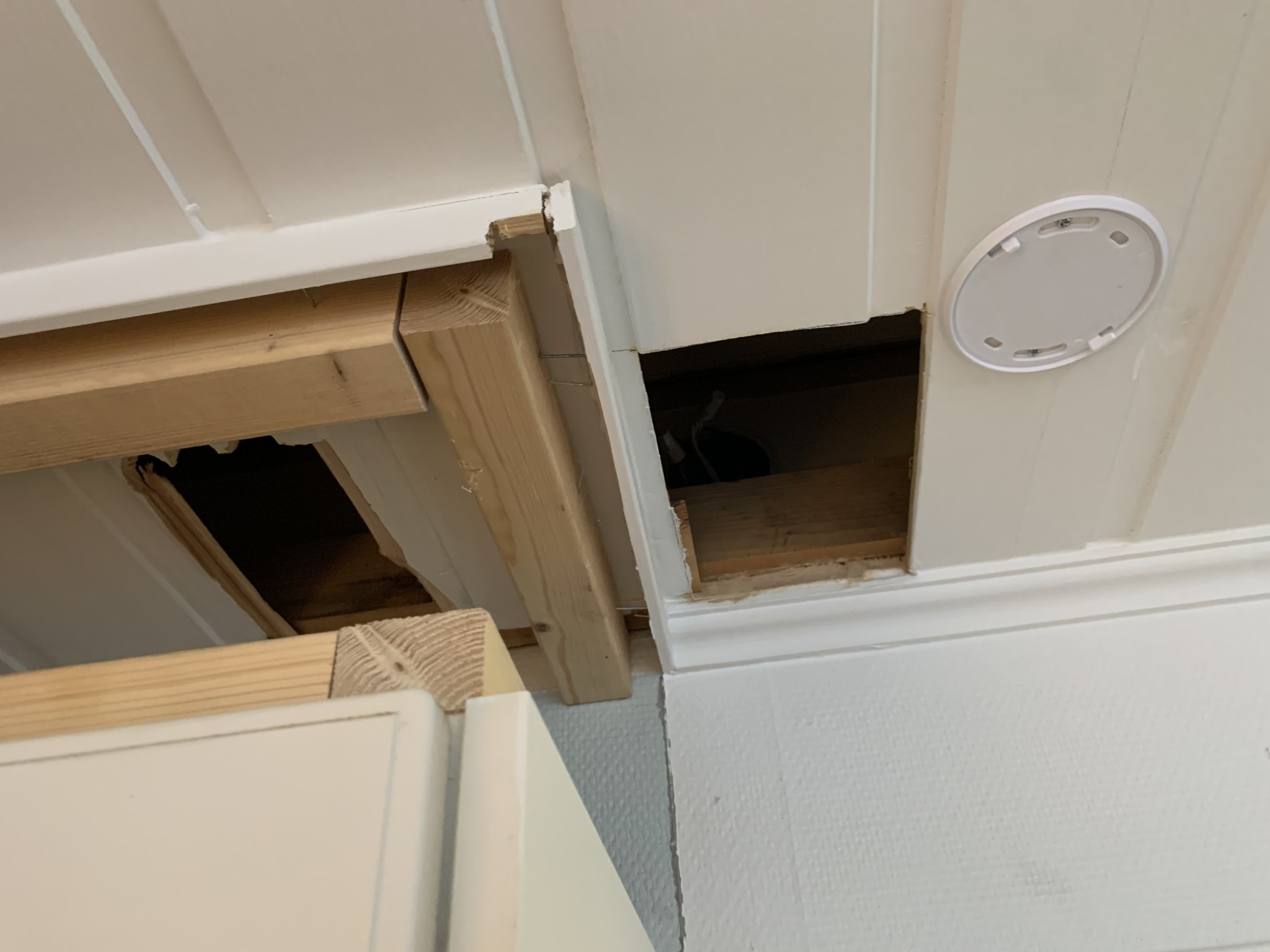

Någon typ av metalldetektor borde väl funka bra? Det är ju så gott som garanterat metallrör och dosor.
Jag har hittat gamla dosor av tunnplåt med en kraftig magnet ( beg högtalare magnet) men de var bara spacklade och över tapetserade.
LG1 och 1 till

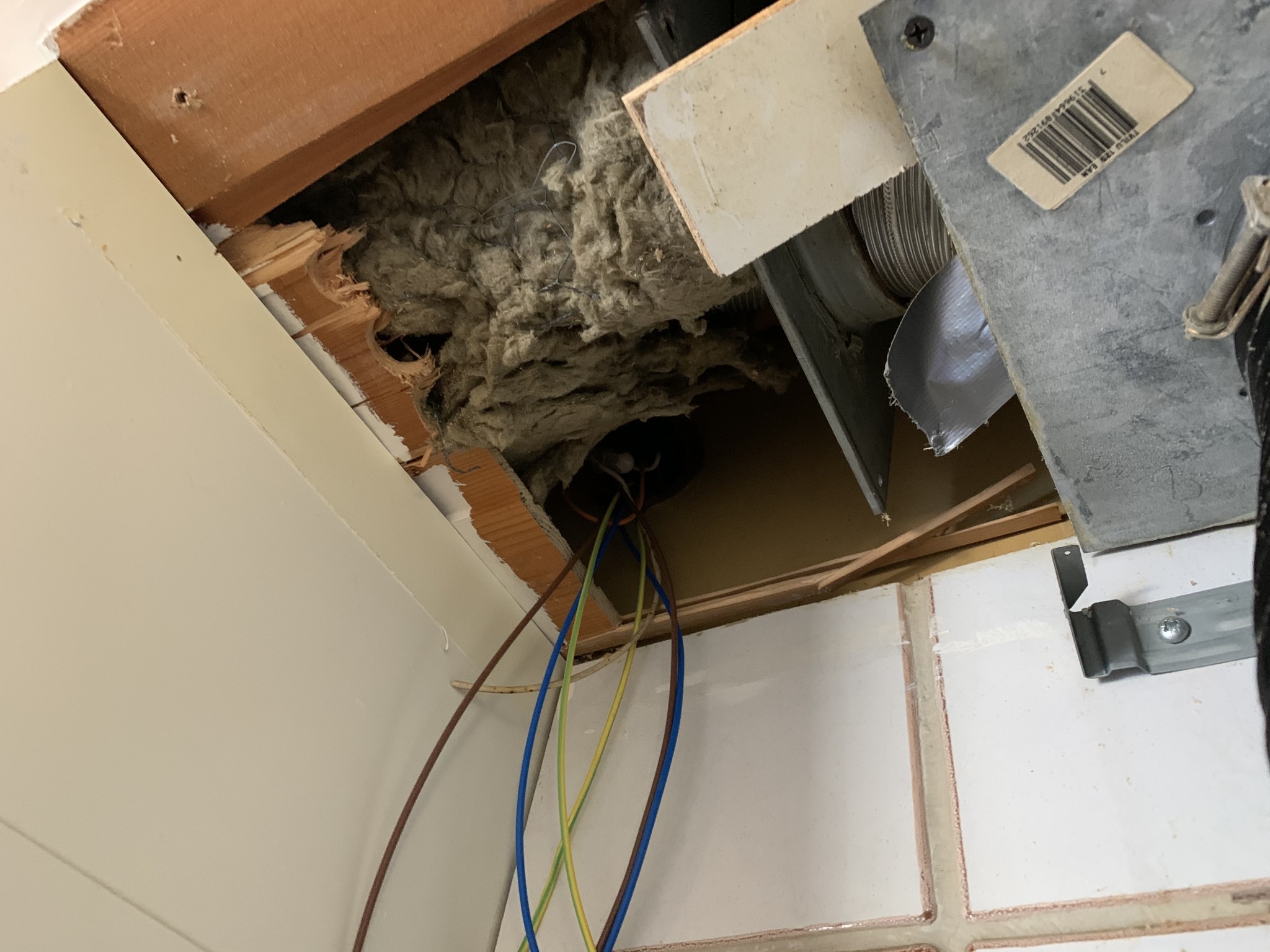

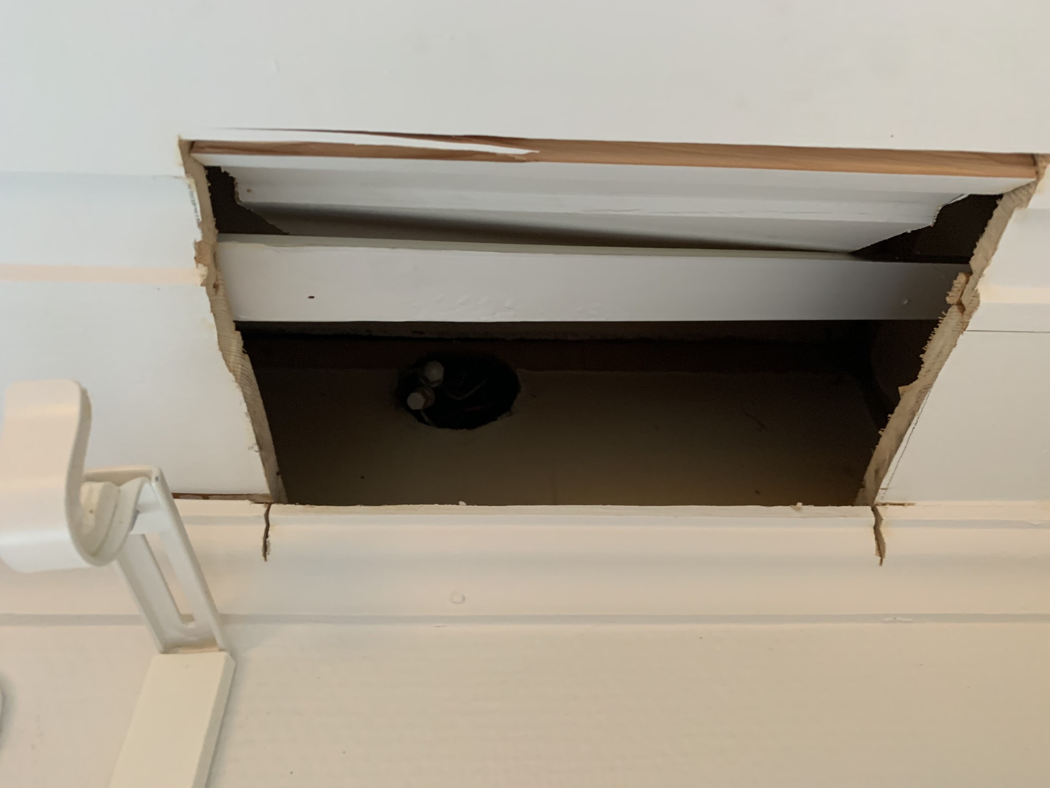

Det visade sig att köket hade dosor för kopplingarna i vardagsrummet också.
De var gömda ovanför ett nytt innertak och hittades efter att ha tagit hål ovanför köksskåpen och kikat upp med en kamera.
Saknas fortfarande dosor för ett par rum till, men de är antagligen ovanför nuvarande tak de också. Tack alla för tips!
