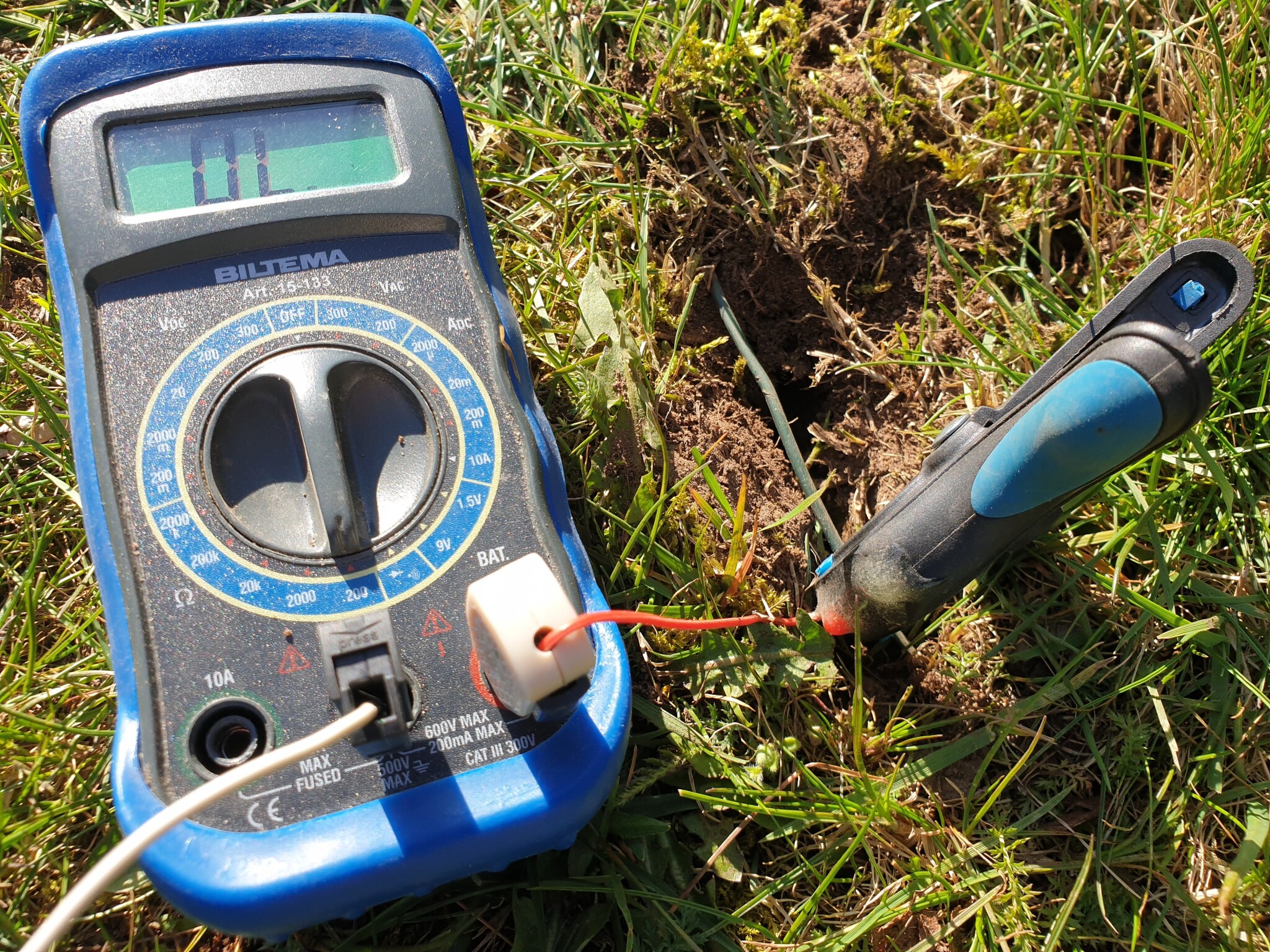

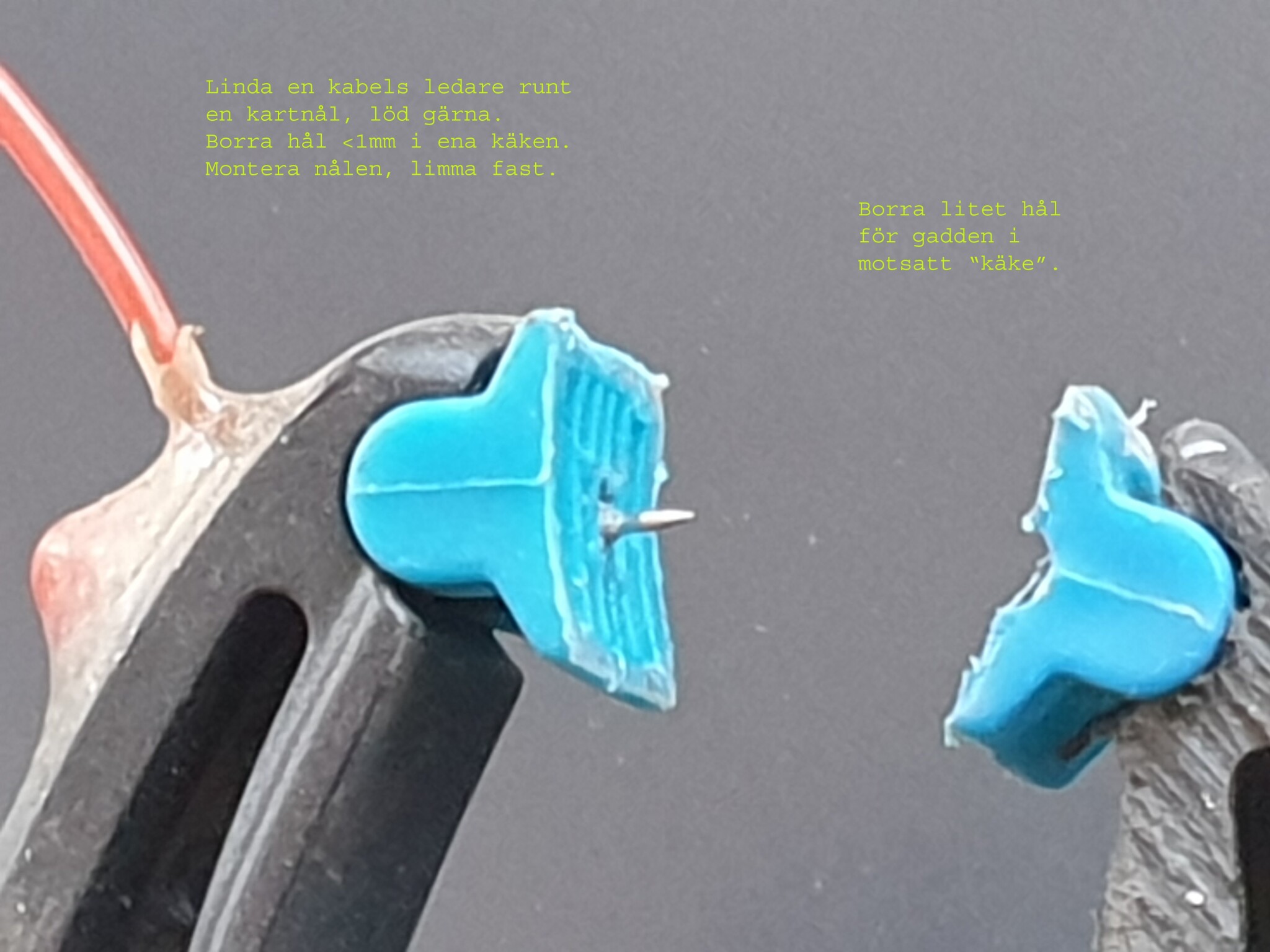

Om det inte är totalt avbrott är det svårt att hitta felet med en signalkabelsökare. Gör en ohm-mätning istället och med hjälp av denna mätspets behöver du inte skada kabeln för att komma åt att mäta.

Hos mig är problemet att kabeln "ruttnar" och får hög resistans, då funkar de radiobaserade slingsökarna dåligt.
Jag kör själv en liknande lösning som TS, multimeter, med en synål på en krokodilklämma.
Och två vanliga förlängningssladdar för 230 för att nå runt hela tomten.
cpalm
JO, man skadar kabeln.
De små hålen som blir är tillräckligt stora för att fukt ska krypa in i kabeln som börjar oxidera.
