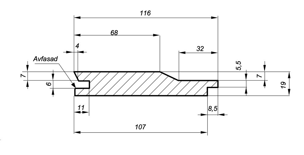

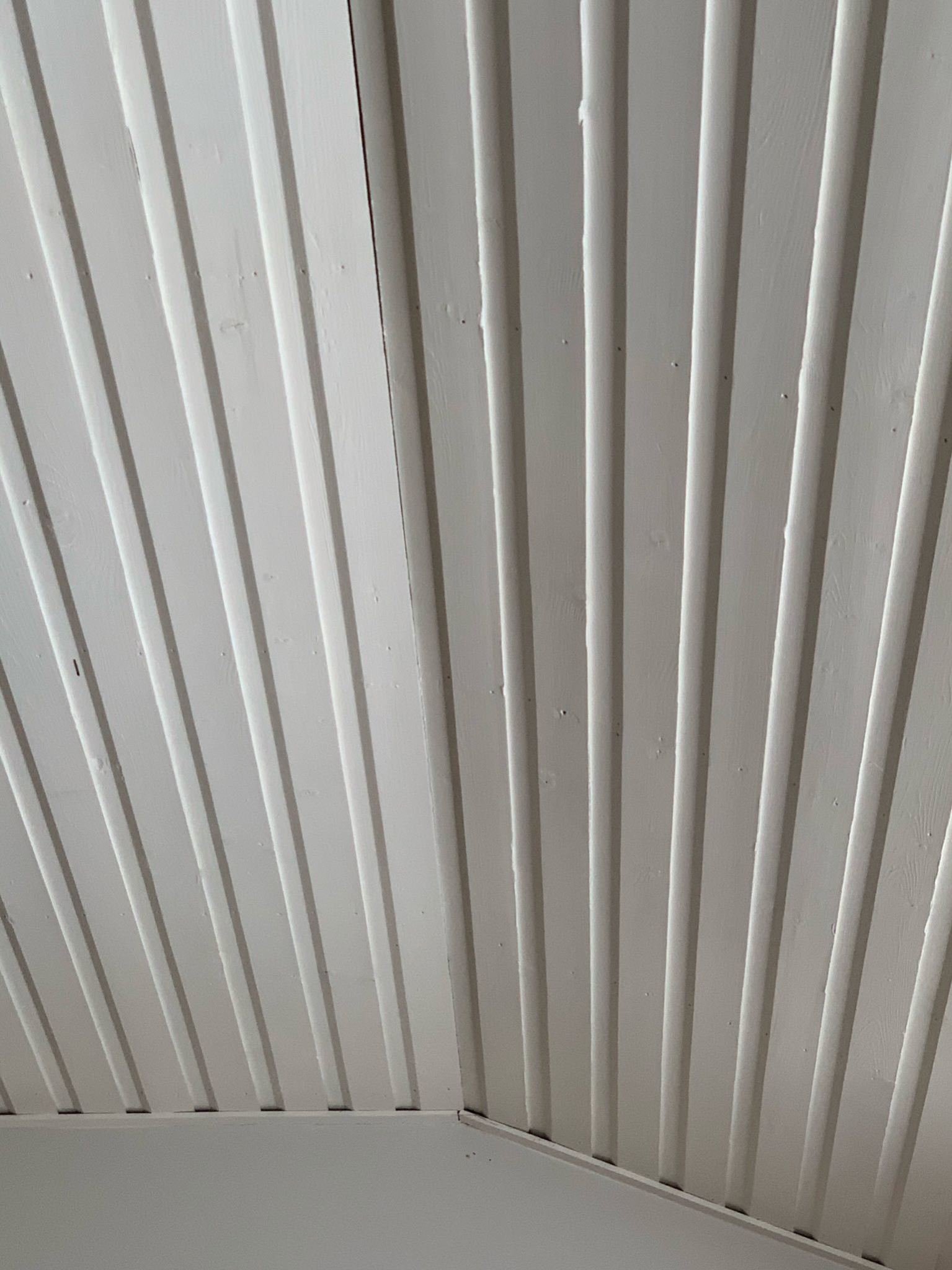

Jag har ett radhus från '57 med en innertakspanel enligt ritning och bild. Ska nu bygga om två rum och skulle vilja hitta likadan panel. Är det någon som vet vad detta är för panel och om det går att få tag i den? Ritning av innertakspanelprofil med måttangivelser i millimeter.
Vit innertakspanel med lodräta träribbor, del av ett radhus från 1957.
Det är en locklistpanel. Det borde gå att få tillverkat efter den panel du har om du vill ha exakt lika, annars finns det nytillverkade med andra dimensioner.

Tack, det var så långt jag också kom, men hoppades att någon visste exakt vad den heter/hette. Finns t ex en liknande hos Listspecialisten som heter Bodöpanel, men den har hålkäl istället för fasade avslut.
Sekelskifte.se har någon typ men de stämmer inte riktigt med din. Det har nog funnits många olika. Snygg i alla fall.
Du verkar ju ha mått och profil så det går ju att beställa.
