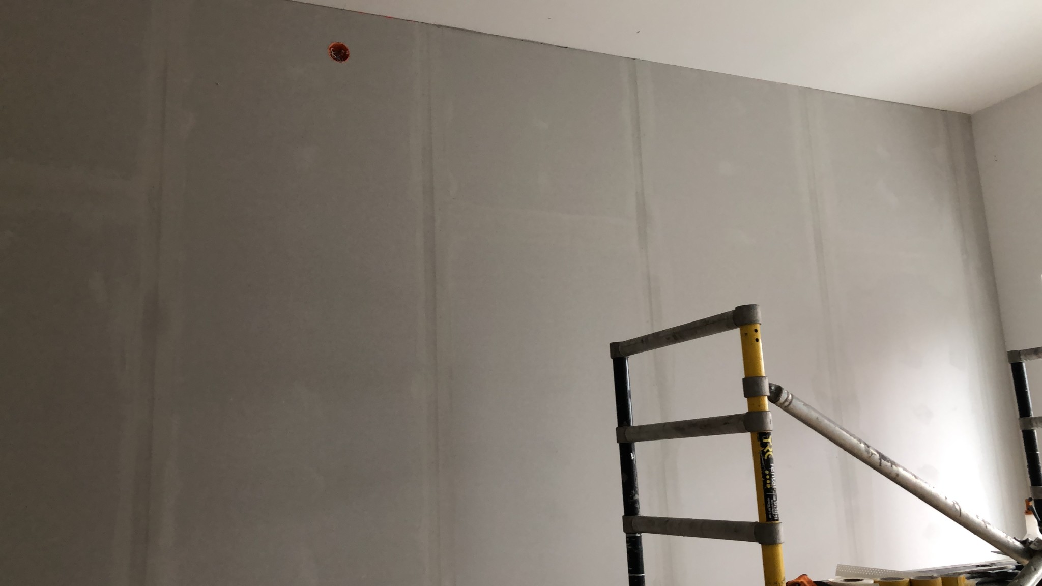

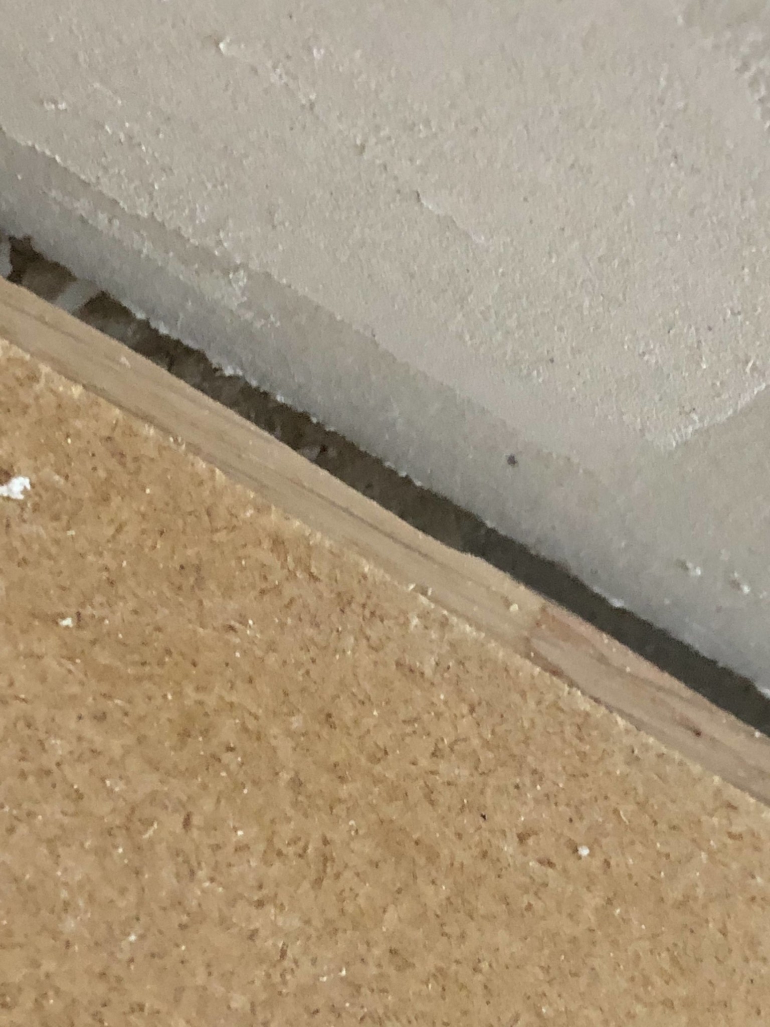

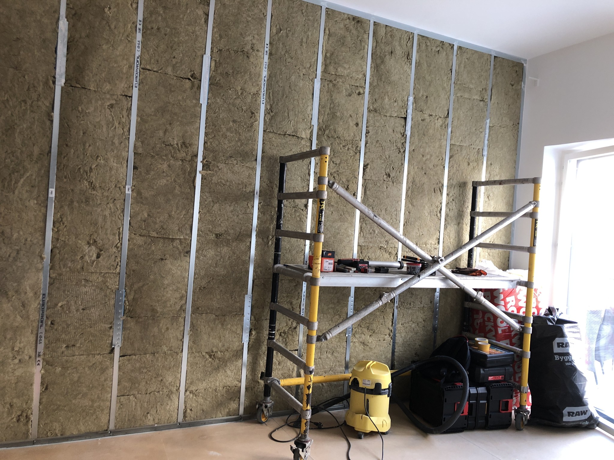

Hej, nu har det gått en bra tid sedan jag sist skrev här. Byggjobbarna har nu gjort nu vad som låter exakt vad du beskrivit med en ny vägg. Luftspalt på typ 10 mm, kanske något mindre. Sen regel med stenull samt två lager gips och någon form av plywood eller något för att stabilisera den höga väggen vad jag förstod. Detta på rekommendation av akustiker. Detta har dock knappt hjälpt någonting, kanske möjligtvis några få decibel.
Jag har mina tvivel kring hur väl utfört arbetet är gjort. På bilden ser ni att gipsskivan inte får ner enda med till betongen under golvet utan slutar i jämnhöjd med trägolvet, ska det vara så? Visst borde en korrekt genomför arbete ge betydligt bättre resultat?
Nu är förvisso inte de klara till 100% men de menar att resterande arbete INTE kommer förbättrar ljudnivån.

Det beror ju mycket på vad som var problemet från början. Är det är så att det bara är betongväggen som strålar ut ljudet och inget annat så kommer en fristående vägg som där endast avhjälpa ljud över ca 50-100 hz. Om ljudet som är högt är lågfrekvent så kan den lösningen t.o.m. förvärra, då skulle väggen stå längre ut från betongväggen.
Vet du tjocklek på betongväggen mot hiss-shakt och om den är massiv eller en sandwich-konstruktion?

Om de som byggt tilläggsisoleringen snålat med luftspalten när de skruvade stålreglarna finns viss risk att stålreglarna då kan ha kommit i kontakt med bakomliggande betongvägg. Om detta sker finns risk att vibrationer som överförts från hissmotorns infästning i betongväggen förs vidare till stålreglarna i den tilläggdisolerande väggen som byggts och sedan avstrålas som ljud i din lgh. Om detta sker kan tilläggsisoleringen ha negativ effekt.
För att tilläggsisoleringen ska fungera som det är tänkt krävs att luftspalten mellan betongväggen och stålreglarna överallt längs den nya väggen har tillräckligluftspalt så att den nya väggen verkligen är fristående från bakomliggande betongvägg.
Det räcker att en liten del av en regel kortslutes genom att regeln har kontakt med betongväggen för att få en märkbar försämring av tilläggsisoleringens ljudisoleringshöjande egenskaper.
Givetvis krävs också att väggen tätats noga med drevning och mjukfog längs alla anslutningar mot angränsande skiljekonstruktioner.
Om ni tydligt hör ljud från golv och flankerande väggar kommer en fristående tilläggsisolering inte lösa hela problemet.
Effektivast är alltid att ågärda källan till upplevd ljudstörning, dvs hissmotorns vibrationsisolering och säkerställa att de styrskenor som hisskorgens styrhjul löper längs är perfekt linjerade. Annars finns risk att hisskorgen kommer i gungning i sidled vilket erfarenhetsmässigt brukar resultera i ett skrapande ljud.

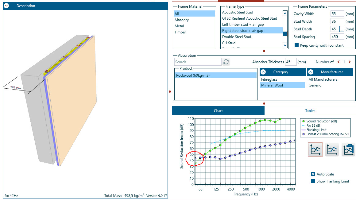

Väggen är nog okej. Jag slänger in en liten bild nedan som visar vad jag menar kan bli ett problem:
Skärmdump av akustisk isoleringsväggkonstruktion och prestandadiagram för ljudreduktion.
För att inte få en försämring i lågfrekvensen så får man öka utbyggnaden med en hel del. Men problemet är nog framförallt att de behöver avisolera det som orsakar ljuden bättre. Det är tyvärr inte inom mitt område. Men de som levererar vibrationsisolatorerna hjälper till att räkna på vad som behöver göras. Det beror vad jag förstår på vikten på det som vibrerar och frekvensen som ska bort. Det blir samma princip för både motorn och för den grejjen som orsakar slagljudet.

Häftigt program måste jag säga! Räknar detta program på stomljud då också då jag förmodar att effekten av väggen blir annorlunda om det är luftburet eller ej? Men som jag förstår det är skillnaden alltså väldigt liten för låga frekvenser? Slagljudet är inte bromsen som tidigare lät som en hammare på ca 45 dB. Nu är det relativt mörkt, men känns inte som under 100Hz (svårt att säga dock såklart utan utrustning och erfarenhet). Men om det är runt 200Hz så borde ju en rätt konstruerad vägg hjälpa?
Jag tror dock också som du säger att nyckeln är vibrationsabsorbenter. På grejen som gör slagljudet sitter hårda väldigt små tassar av hård svart plast (som möbeltassar). Jag hade ju tänkt att man skulle ha större gummibitar typ. Kanske en enda stor gummirektangel som fördelar vibrationerna?
